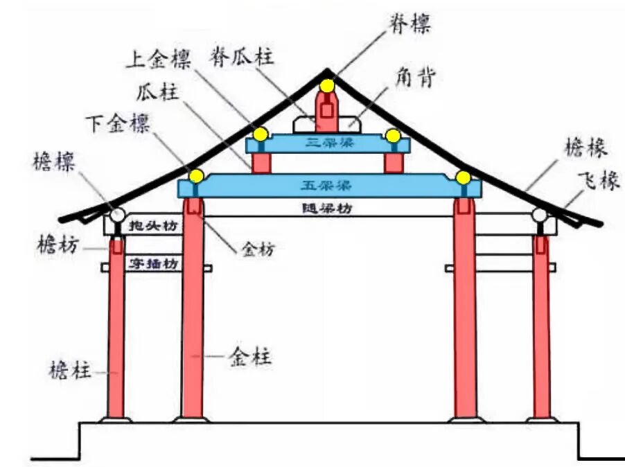

抬梁式
1、名词解释:
抬梁式是在立柱上架梁,梁上又抬梁,也称叠 梁式。使用范围广,在宫殿、庙宇、寺院等大 型建筑中普遍采用,更为皇家建筑群所选,是我国木构架建筑的代表。
2、特点:
柱上搁置梁头,梁头上搁置檩条,梁上再用矮柱支起较短的梁,如此层叠而上,当柱上采用斗拱时,则梁头搁置在斗拱上
3、主要构件:柱、梁、檩、枋
4、优缺点:
优点是室内少柱或无柱,可获得较大的室内空间,缺点是柱梁用材较大,消耗木材较多。

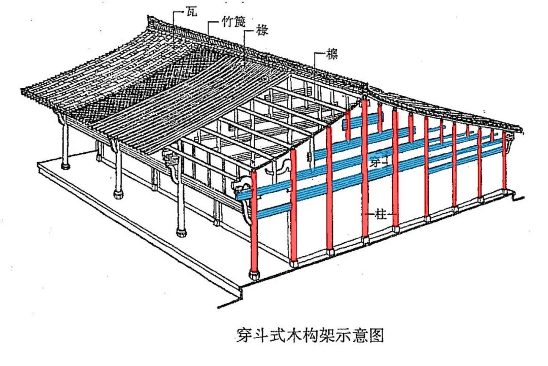

穿斗式
1、名词解释:
又称"立帖式",是用柱距较密,柱径较细的落地柱与短柱直接承檩,柱间不施梁而用若干穿枋联系,穿枋串联柱子形成一榀榀房架,檩条搁柱头上沿,并以挑枋承托出檐。
2、特点:
用穿枋把柱子串联起来,形成一榀榀的房架;檩条直接搁在柱头上;在沿檩条方向,用斗枋把柱子串联起来
3、主要构件:柱、穿枋、斗枋、檩条。
檩条:架在梁头或柱头上沿建筑面阔方向的水平构件,其作用是直接固定柱子,并将屋顶荷载向下传递。
穿枋:穿枋是在进深方向上穿透柱身
斗枋:斗枋是用在檐柱柱头之间,形如抬梁构架中的阑额
4、优缺点:优点是用料较小,山面抗风性能好,缺点是室内柱密而空间不开阔。

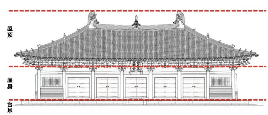

单体建筑的构成:
1、台基:由砖石砌筑而成,使室内地面高出室外地面,以求达到防水、防潮和保持室内干燥洁净的目的
2、屋身:由柱子支起骨架,中间安装门窗或砌墙
3、屋顶:一般由木结构屋架组成,屋面四周延伸至屋身以外并形成柔和的曲线,屋架上铺以清灰瓦或琉璃瓦

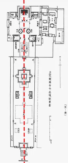

1、纵向单轴线布置:
 沿着一条纵深的路线,对称或不对称地布置一连串形状与大小不同的院落和建筑物,烘托出种种   不同的环境氛围
河北正定隆兴寺平面图

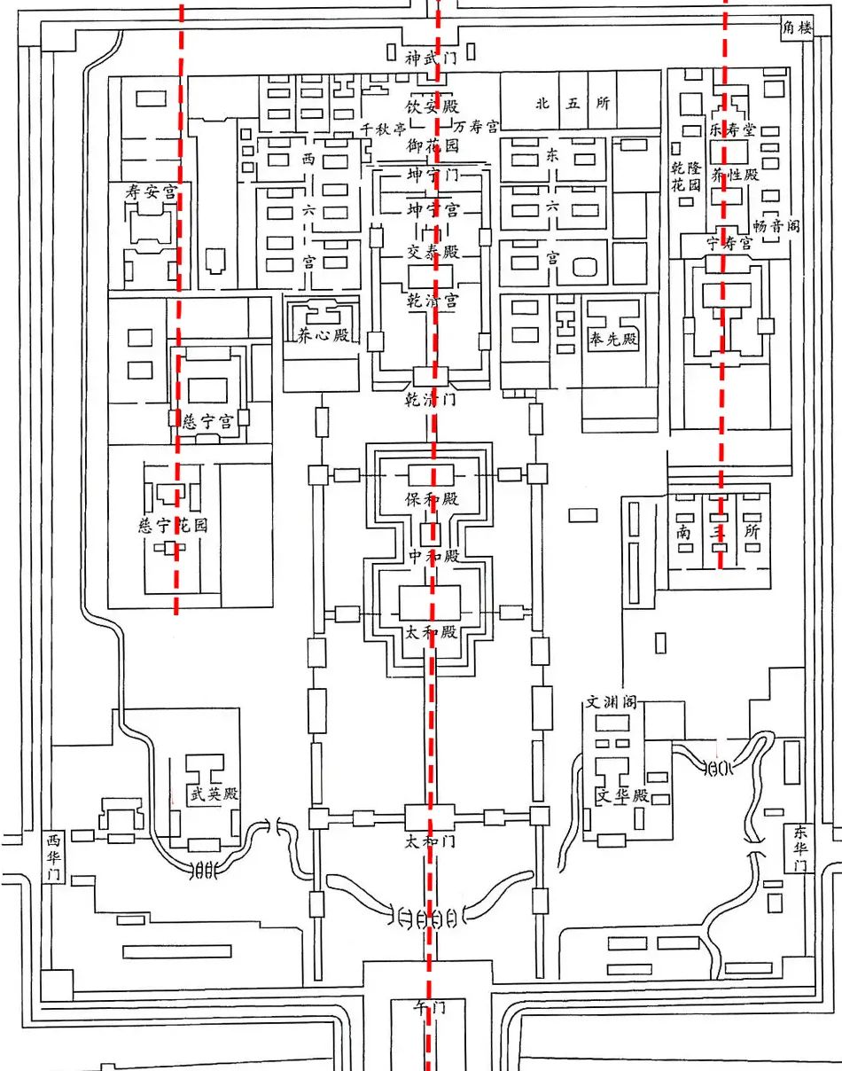

2、纵向多轴线布置:
将轴线延伸,并向两侧展开,组成三条或五条轴线并列的组合群体
北京故宫平面图

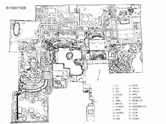

4、自由轴线布局:
常见于园林建筑中,园林建筑多数是因地制宜,曲折迂回
苏州留园平面图

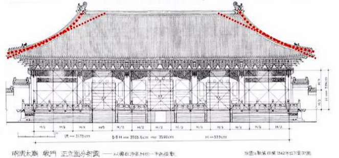

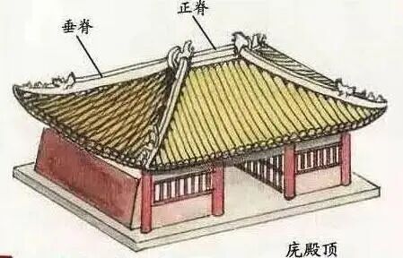

庑殿顶(宋称四阿顶)五脊殿
一般用于皇宫、庙宇中最主要的大殿,可用单檐,特别隆重的用重檐。
单檐的有正中的正脊和四角的垂脊,共五脊,所以又称为五脊殿
推山:
由于立面上的需要将正脊向两端推出,从而四条垂脊由45°斜直线变为柔和曲线,并使屋顶正面和山面的坡度与步架距离都不一致

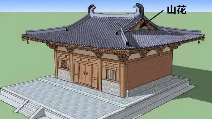

歇山顶/九脊殿
 歇山的等级仅次于庑殿,它由正脊、四条垂脊、四条戗脊组成,故称九脊殿。宫殿中的次要建筑和住宅、园林建筑中,又常使用无正脊的卷棚歇山
收山:屋顶两侧的山花自山面檐柱中心线向内收进的做法,其目的是为了使屋顶不过于庞大

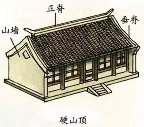

硬山顶
硬山墙在宋代已有,它的出现可能与砖的大量生产有关。明、清以来,在我国南、北方的居住建筑中应用很广

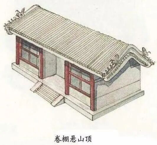

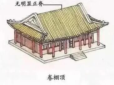

卷棚顶
中国古建筑中一种圆脊的屋顶。即将硬山,悬山或歇山顶之正脊作成圆弧形曲线。分别称为“卷棚硬山”,“卷棚悬山”或“卷棚歇山”。多用于北方民居、园林等建筑。南方常见的“轩”,其室内天花亦名“卷棚”,是在弧形椽子上钉以薄板或置望砖。常用于厅堂、廊屋及园林建筑。

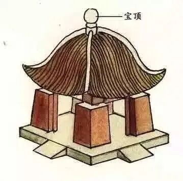

盔顶
盔顶是古代中国建筑的屋顶样式之一,其特征是没有正脊,各垂脊交会于屋顶正中,即宝顶。在这一点上,盔顶和攒尖顶相同,所不同的是,盔顶的斜坡和垂脊上半部向外凸,下半部向内凹,断面如弓,呈头盔状。盔顶多用于碑、亭等礼仪性建筑。
