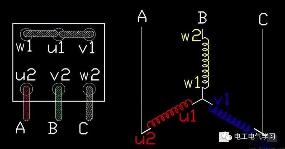

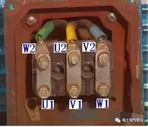

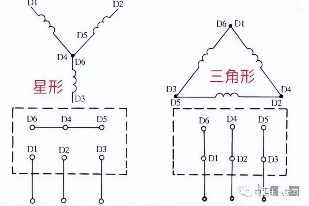

今天给大家讲解一下,一秒钟看懂电机的接线方法。
电机的接线方法无外乎一下两种
1a星形接法(实物图)
1b星形接法(原理图)

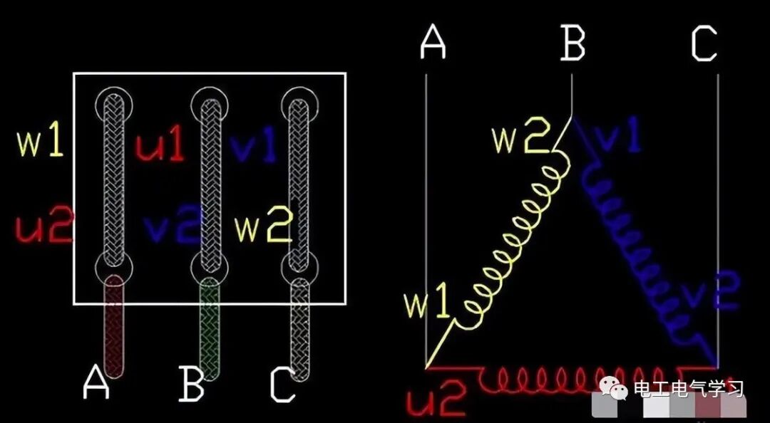

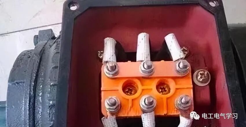

2a三角形接法(实物图)
2b三角形接法(原理图)
星形和三角形接法在电压上和电流上的区别
三角形接法时电机相电压等于线电压;线电流等于根号3倍的相电流。
星形接时,线电压是相电压的根号3倍,而线电流等于相电流。
其实,就是这么简单,第一,记住电机接线端的样子,一横为?,三竖为△。并且记住他们的区别,就会应用自如。
