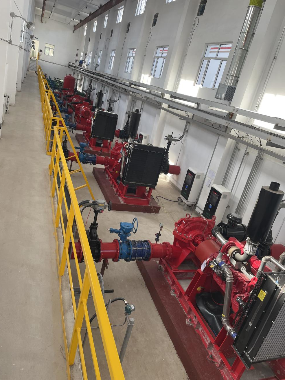

消防给水管网的施工是建筑设备工程的重要组成部分,施工质量的好坏,直接影响建筑及厂区消防设施的正常运行,以下内容为消防给水管网的设置及管道安装要求。

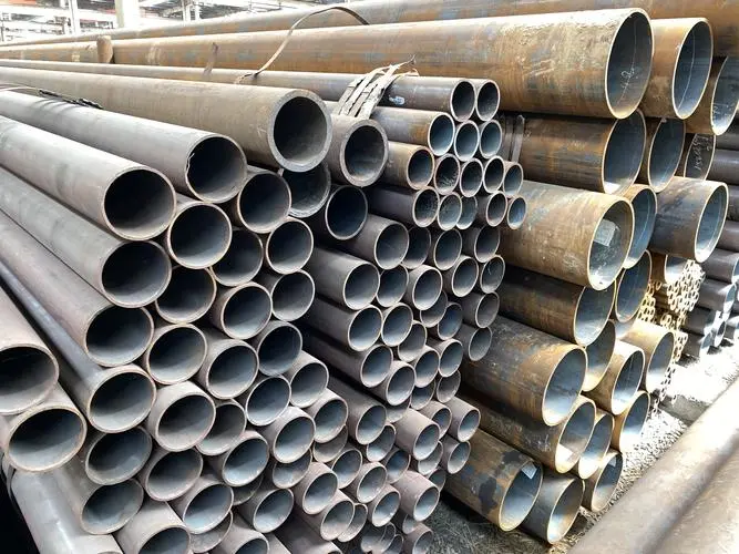

1.管材和阀门
1)埋地管道。当系统工作压力不大于1.20MPa时,宜采用球墨铸铁管或钢丝网骨架塑料复合管给水管道;当系统工作压力大于1.20MPa小于1.60MPa时,宜采用钢丝网骨架塑料复合管、加厚钢管和无缝钢管;当系统工作压力大于1.60MPa时,宜采用无缝钢管。
2)架空管道。当系统工作压力小于等于1.20MPa时,可采用热浸锌镀锌钢管;当系统工作压力大于1.20MPa时,应采用热浸镀锌加厚钢管或热浸镀锌无缝钢管;当系统工作压力大于1.60MPa时,应采用热浸镀锌无缝钢管。

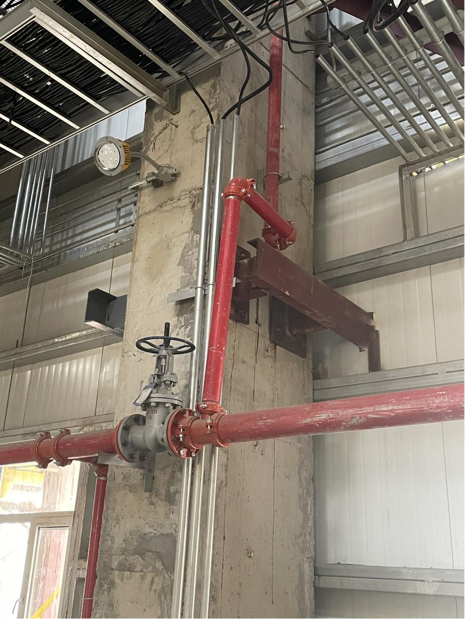

3)阀门。①埋地管道的阀门宜采用带启闭刻度的暗杆闸阀,当设置在阀门井内时可采用耐腐蚀的明杆闸阀。②室内架空管道的阀门宜采用蝶阀、明杆闸阀或带启闭刻度的暗杆闸阀等。③室外架空管道宜采用带启闭刻度的暗杆闸阀或耐腐蚀的明杆闸阀。④埋地管道的阀门应采用球墨铸铁阀门,室内架空管道的阀门应采用球墨铸铁或不锈钢阀门,室外架空管道的阀门应采用球墨铸铁阀门或不锈钢阀门。⑤消防给水系统管道的最高点处宜设置自动排气阀。⑥消防水泵出水管上的止回阀宜采用水锤消除止回阀,当消防水泵供水高度超过24m时,应采用水锤消除器。当消防水泵出水管上设有囊式气压水罐时,可不设水锤消除设施。

4)消防给水管必须穿过伸缩缝及沉降缝时,应采用波纹管和补偿器等技术措施。
5)管道外应刷红色油漆或涂红色环圈标志,并应注明管道名称和水流方向标识。红色环圈标志,宽度不应小于20mm,间隔不宜大于4m,在一个独立的单元内环圈不宜少于2处。

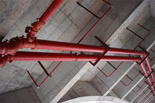

6.管道支吊架的安装要求
1)设计的吊架在管道的每一支撑点处应能承受5倍于充满水的管重,且管道系统支撑点应支撑整个消防给水系统。
2)管道支架的支撑点宜设在建筑物的结构上,其结构在管道悬吊点应能承受充满水管道重量另加至少114kg的阀门、法兰和接头等附加荷载。
3)当管道穿梁安装时,穿梁处宜作为一个吊架。
4)下列部位应设置固定支架或防晃支架:①配水管宜在中点设一个防晃支架,但当管径小于DN50时可不设。②配水干管及配水管,配水支管的长度超过15m,每15m长度内应至少设1个防晃支架,但当管径不大于DN40可不设。③管径大于DN50的管道拐弯、三通及四通位置处应设1个防晃支架。④防晃支架的强度,应满足管道、配件及管内水的重量再加50%的水平方向推力时不损坏或不产生永久变形;当管道穿梁安装时,管道再用紧固件固定于混凝土结构上,宜可作为1个防晃支架处理。
