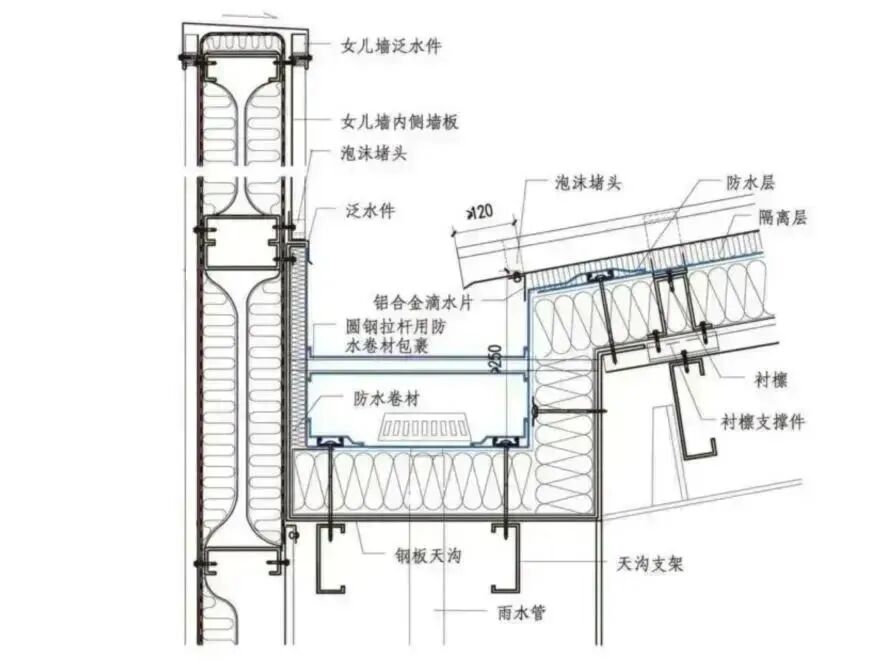

1.屋面板:钢结构屋面板通常由彩钢板等金属材料制成。其屋面坡度和材质及板型的凹槽深度都会影响排水效果。
2.天沟:用于收集和引导屋面雨水流向雨水管的排水系统。天沟分为内天沟和外天沟。
3.雨水管排水系统:通常由雨水管、弯头、漏斗、检查孔等部分组成,其作用是将雨水从天沟引导至下水道或地面。

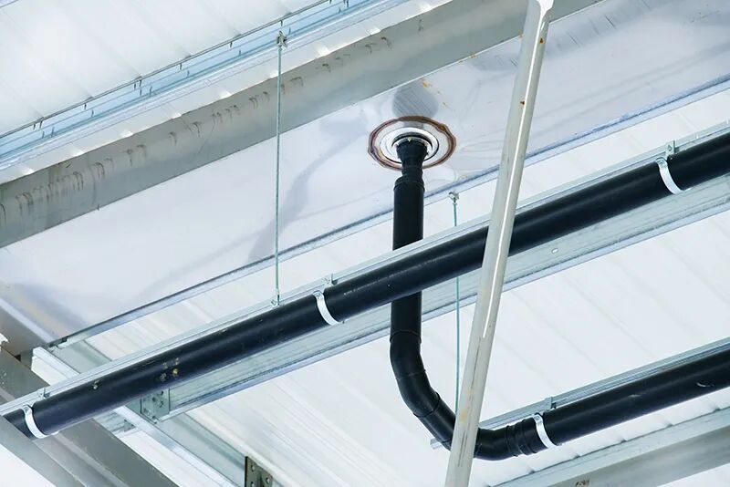

三、屋面排水系统形式
屋面排水系统形式分为重力排水和虹吸式排水。一般采用性价比较高的重力排水,当钢结构单坡屋面排水面积较大时,则采用虹吸排水。
四、屋面排水系统的重要性
