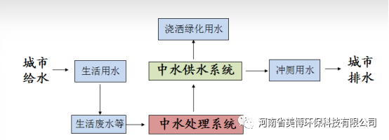

    中水系统的构成:
    中水系统由中水原水系统、中水处理系统和中水供水三部分构成。

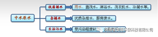

    中水原水系统:
    指收集、输送中水原水到中水处理设施的管道系统和一些附属构筑物。
    中水处理系统:
    中水处理设施的设置应根据中水原水水量、水质和中水使用要求等因素,经过技术经济比较后确定。
    中水供水系统:
    一般单独设立,包括配水管网、中水贮水池、中水高位水箱、中水泵等。

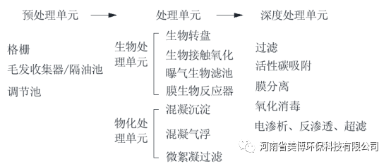

中水处理工艺:
    不论采取哪一种处理方式,对水源的前期预处理都是必不可少的,前期预处理的主要任务是悬浮物截留、毛发截留、水质水量的调节、油水分离等,其设施有各种格栅、毛发过滤器、调节池、隔油池等。
   在经过主要处理阶段对污水的COD等去除之后,深度处理可以对水质进行优化,对于SS高的生物处理出水应该配备深度过滤装置、电渗析、反渗透、超滤、混凝沉淀等处理构筑物。(COD:化学需氧量,有机物污染参数。)
  为了使出水达到回用的卫生标准,消毒工艺也是中水处理中不可或缺的程序之一。
