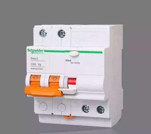

任何一个漏电开关都不可能不需要接零线,没有零线,是因为接错了。家用漏电开关,如果按照极数来分,可以分为两种:1P漏电和2P漏电。
两种开关都有两组接线柱(一进一出算作一组),其中1P漏电的两组接线柱中,有一组有“N”标识,在接线时,需要将零线接在这组接线柱上,剩下的一组接火线——不要像插座接线一样记什么“左零右火”,开关的零火线方向不固定,不同品牌、不同型号的产品接线柱顺序不同,接线时,需要以实际的“N”接线柱所在位置为准。
2P漏电的两组接线柱没有任何标识,这代表着我们可以任意选择接线顺序。但是通常建议参照配电箱内的1P漏电接线顺序,保证二者的接线顺序相同。这样接出来的线才更好看,日后维修也更方便。
无论是哪种漏电开关,都不会不把零线接到开关上。

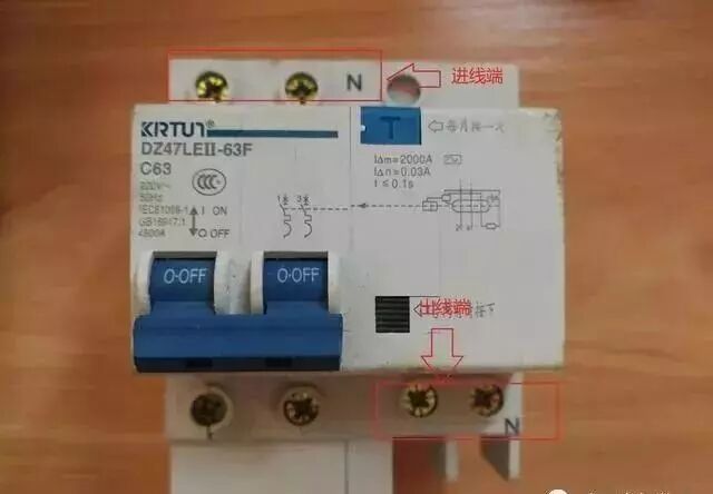

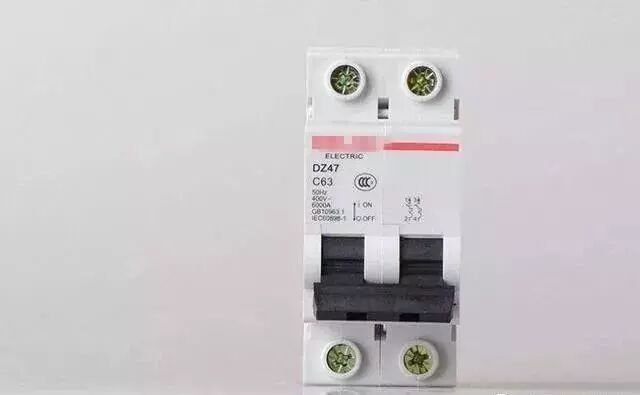

可以让断路器朝向自己,我们以2P的断路器为例,就像下面这张图一样,上面的两个接线柱一般是表示进线端,下面的两个接线柱表示出线端,由于这是一个2P的断路器,所以它能够控制两个线路的通断,在接线柱的一侧标注有大写字母N的就表示此接线柱接零线,则另一个就是接火线。

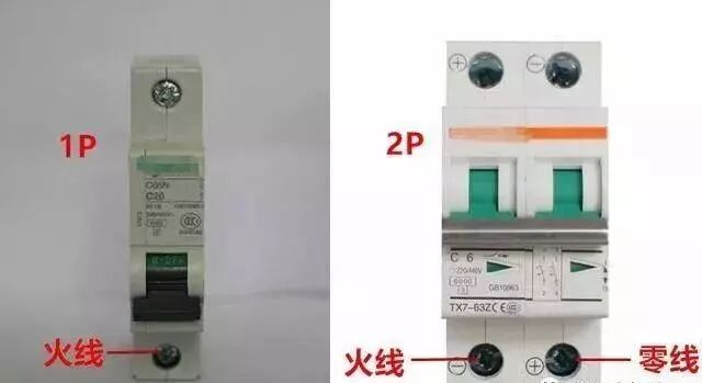

其实像上面说的断路器功率一般都很大(对于家庭用电所用功率来说),为了安全一般在线路的后面还会再加几个1P的断路器,这种断路器一般功率都比较小,对于1P的断路器,直接接一个从2P断路器出来的火线就可以了,当然对于2P的可以继续接一根火线一根零线,如果在断路器上没有标注N的符号,一般按照左火右零来接,这个和插座上正好相反,插座上的标准接法是左零右火。
五、如果接反了会怎么样?
接反了零线和火线,对于2P断路器和2P漏电断路器来说没有太大妨碍,唯一影响就是看起来不规范,维修时需要重新查找零火线,带来一点点不便。
1P+N断路器和1P漏电断路器在断开时,只能断开火线——即无标识接线柱上接的那根线。如果错接了零火线,则当断路器断开时,实际上断开的是零线。此时虽然电路中没有电流了,当时依然存在电压。如果人摸上去,还是会触电的。
1P断路器的零线在零排上,非常不容易接错。1P断路器接错的后果与1P+N断路器反接零火线的后果相同。
