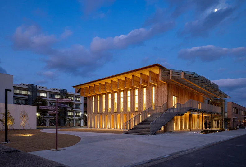

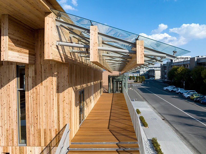

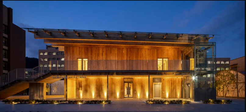

隈研吾与他的建筑事务所Kengo Kuma and Associates (KKAA) 为日本冈山大学开发了一间木制教室。该项目的重点是加强木结构,并为在该领域学习的学生提供丰富、舒适的学习环境。
冈山大学的“木制教室”概念展示了木结构建筑的潜力。除了作为教育空间的作用外,还引发了对可持续建筑创新的思考,让学生和观察者共同设想如何开展环保行设计。

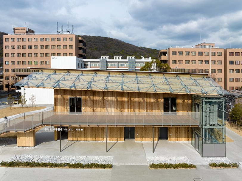

建筑师设计了一个透明的玻璃天篷,将 CLT 组件与钢元件相结合,以强调木材与其他材料结合时的多功能性。

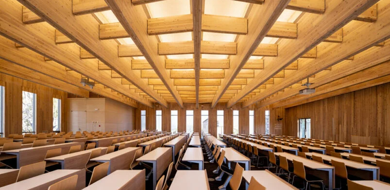

KKAA 的设计团队选择了尺寸为 18m×21.6m 的大型无柱结构。这一跨度是通过利用 1.8m 交叉层压木 (CLT) 梁而实现,有效地消除了对内部支柱的需求,并实现了广阔、开放的教学区域。
该项目展示了可持续木结构在未来的潜力。通过将概念转化为有形的设计元素。其中一项创新包括内部的集成整体式 CLT 结构,从而解决了对传统隔热材料的需求。
该团队还改变了开口的大小,表明工程的实用性。天花板托梁的排列遵循应力图指导的有机模式,使设计既美观又实用。
