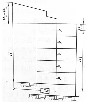

2. 建筑给水系统所需的水压
系统所需总压力应满足最不利点的水压要求。
最不利点:水压若能满足该点的工作压力,则其他任何一点的压力都能满足。
一般,系统最高处或最远处用水量最大的地方往往是最不利点
系统所需总压力:★★★
H=H1+H2+H3+H4
H1:高程差
H2:沿程损失和局部损失之和,即总损失
H3:水流通过水表的损失
H4:最不利点所需的最低工作压力
注意:单位统一,Kpa,Mpa,mH2O
1 Mpa=100 mH2O
1 Mpa=1000 Kpa

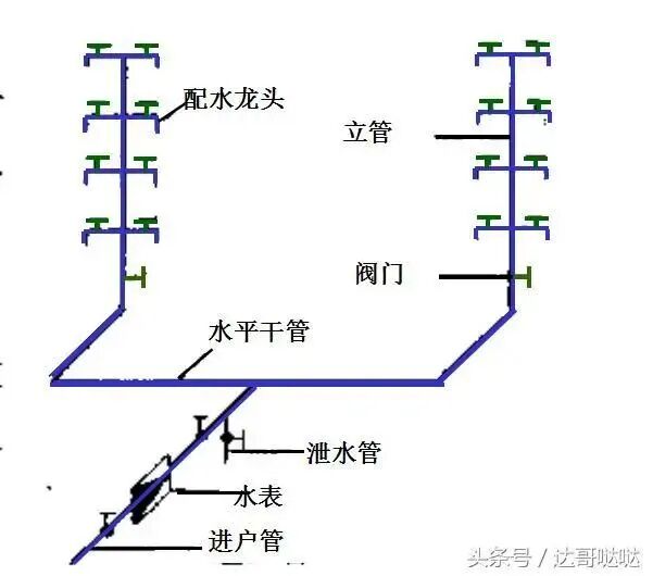

3.1 直接给水方式
适用条件:外网水压、水量在一天的时间内均能满足室内用水需要,H0>H。
优点:系统简单,安装维护方便,投资省;充分利用室外管网压力,节能;
缺点:供水安全程度受制约;水压变动较大。

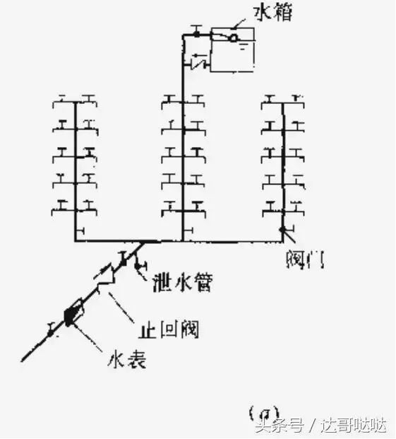

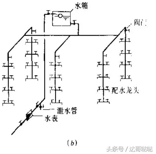

3. 2单设水箱供水方式
适用条件:
1、室外给水管网供水压力周期性不足时;
2、室外给水管网水压偏高或不稳定时.
优点:供水较可靠,安装维护简单,投资较省;
充分利用室外管网压力,节能;
缺点:需设大体积的高位水箱,增加结构荷载。

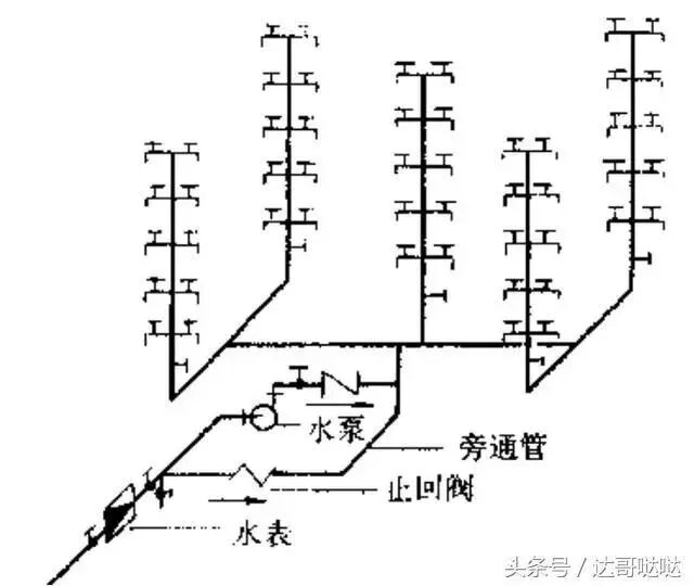

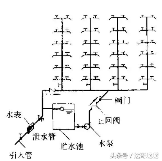

3.3 单设水泵给水方式
适用条件:室外管网压力H0经常不满足要求。
1)恒速泵给水方式
室内用水量大且均匀,多用于生产给水。
2)变频泵给水方式
当建筑物内用水量大且用水不均匀时,多用于生活给水。
优点:
① 变频泵方式高效节能;
② 减少了水质的二次污染;
③节省水箱占地面积,减少了结构负荷。
缺点:初期投资较高、管理复杂

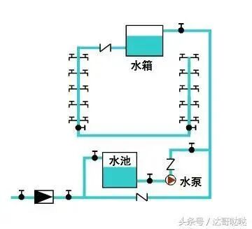

3.4 水泵水箱联合供水
适用条件:
外网压力H0低或经常不足,且室内用水不均匀的建筑。
优点:
①水箱容积减小;
②水泵工作状态稳定,高效运行;
③可以延时供水,供水压力稳定
缺点:存在二次污染,增加结构负荷;
有水泵震动和噪声干扰

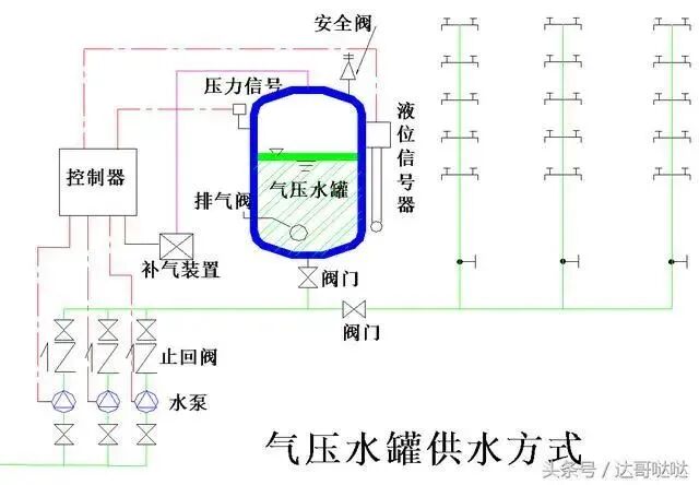

3.5 气压给水方式
在给水系统中设置气压给水设备,利用该设备的气压水罐内体的可压缩性,升压供水。
气压水罐的作用相当于高位水箱,其位置可根据需要设置在高处或低处。
适用范围:
外网水压H0低于或经常不满足室内所需水压,室内用水不均匀,不宜设高位水箱的建筑。旧建筑的改造或处于地震区,主要起稳压作用。
分类:
变压式:消防增压稳压设备采用。
优点:
灵活性大,设置位置不受限制;
缺点:
调节容积小,耗钢材多,投资大,安装维护复杂。

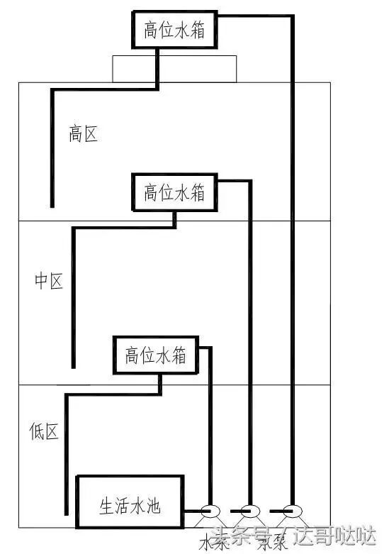

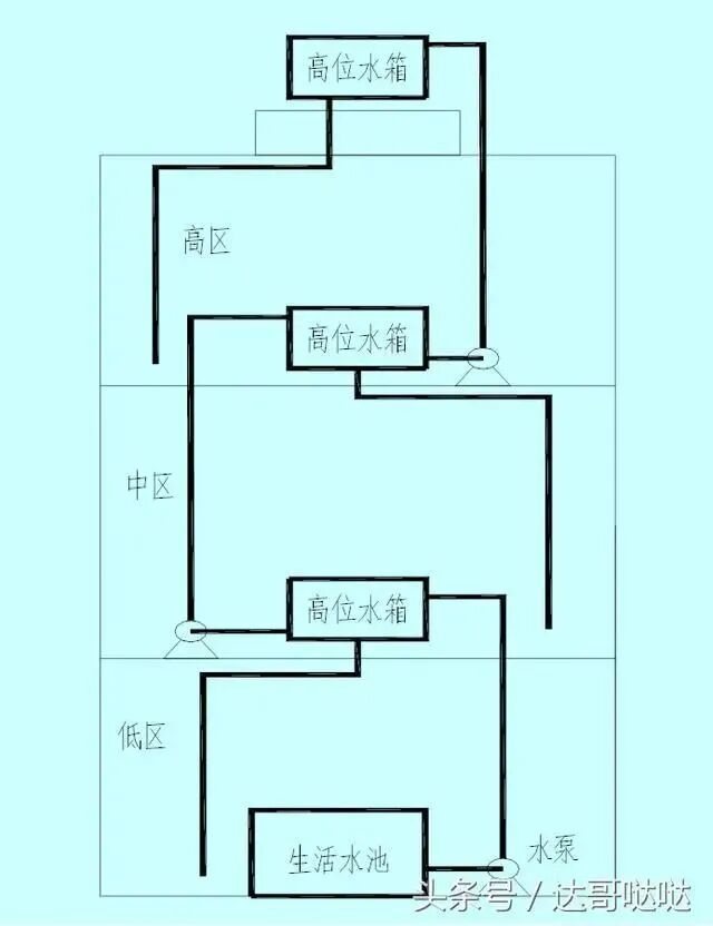

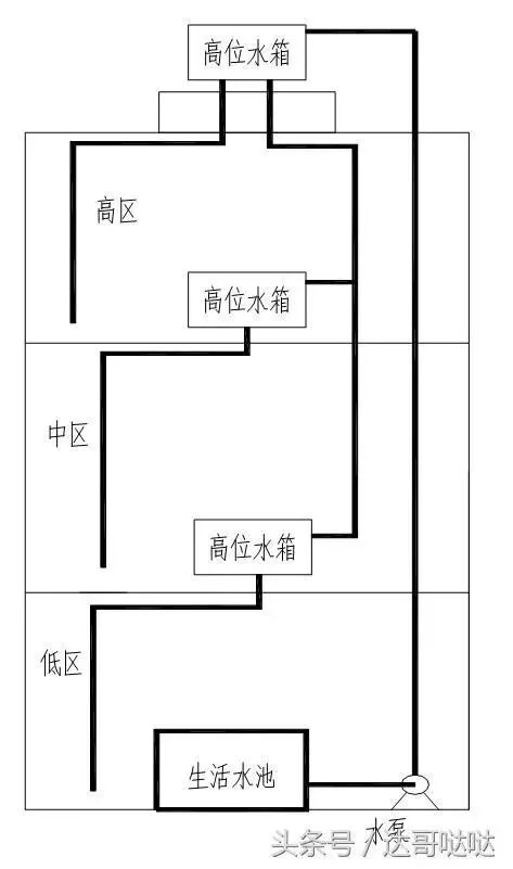

一、串联供水方式
①串联供水方式
适用范围:
各分区允许设置水箱和水泵的各类高层建筑或超高层建筑。
优点:
① 水泵的扬程和流量按本区需要设计,效率高,能耗较小;
② 水泵压力均衡,扬程较小,水锤影响小;
③ 不需高压泵和高压管道,设备和管路较简单,投资较省。
缺点:
① 水泵分散布置,维护管理不便;
② 设备占用楼层使用面积较大;
③ 水泵设在楼层,振动的噪声干扰较大;
④ 工作不可靠。若下区发生故障,上部数区供水受影响。
⑤ 存在二次污染。

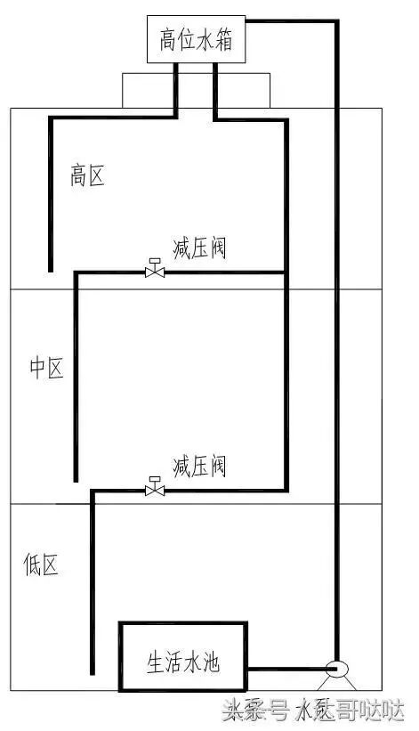

二、减压供水方式
②减压供水方式
适用范围:
当地电价较低,允许分区设置水箱,高度不大、分区较少的高层建筑。
优点:① 水泵数量少,管道简单,投资较省。② 设备布置集中,维护管理简单。
缺点:① 建筑全部用水均要经水泵提升至屋顶水箱,能耗较大。
② 水箱容积大,结构负荷大,对建筑结构和抗震不利。
③ 下区供水受上区供水限制,供水可靠性较差。
④ 需要高压水泵和管道,设备费用增加。
⑤ 存在二次污染。
减压阀供水
适用范围:
中间楼层不允许设水箱,当地电价便宜。
一般用于高度不大、分区较少的高层建筑。
优点:① 节省了建筑的使用面积。
② 设备布置集中,维护管理简单。
缺点:①能量浪费大。
② 需要高压水泵和管道,设备费用增加。
③ 减压阀须备用,当减压阀出现故障管网超压,应有报警措施。
④ 存在二次污染。
