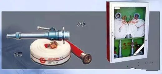

1、消火栓设备
消火栓设备由水枪、水带和消火栓组成,均安装于消火栓箱内。

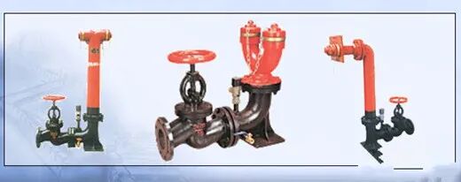

2、水泵接合器
水泵接合器是连接消防车向室内消防给水系统加压供水的装置,一端有消防给水管网水平干管引出另一端设于消防车易于接近的地方。

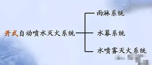

自动喷水灭火系统分类:
闭式自动喷水灭火系统
开式自动喷水灭火系统

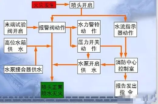

1、湿式自动喷水灭火系统
(1)系统原理
特点:为喷头常闭的灭火系统,管网中充满有压水,当建筑物发生火灾,火场温度达到喷头开启温度时,喷头出水灭火。
优点:灭火及时扑救效率高。
缺点:由于管网中充有有压水,当渗漏时会损毁建筑装饰和影响建筑的使用。该系统只适用于环境温度4℃
湿式自动喷水灭火系统工作原理

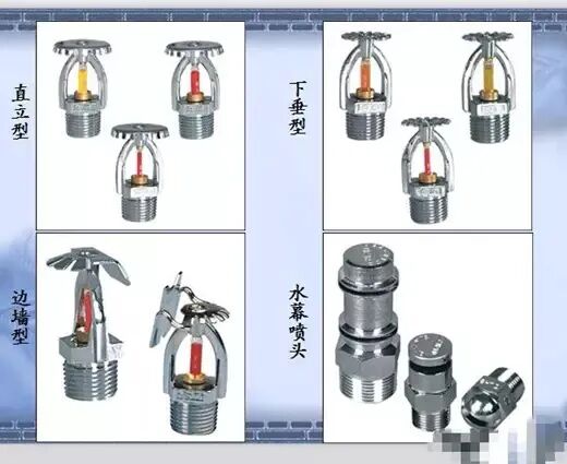

喷头
a.闭式喷头:喷口用由热敏元件组成的释放机构封闭,当达到一定温度时能自动开启,如玻璃球爆炸、易熔合金脱离。其构造按溅水盘的形式和安装位置有直立型、下垂型、边墙型、普通型、吊顶型和干式下垂型洒水喷头之分。
b.开式喷头:根据用途分为开启式、水幕式、喷雾式。

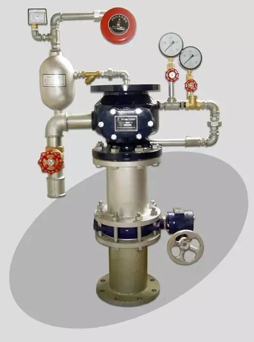

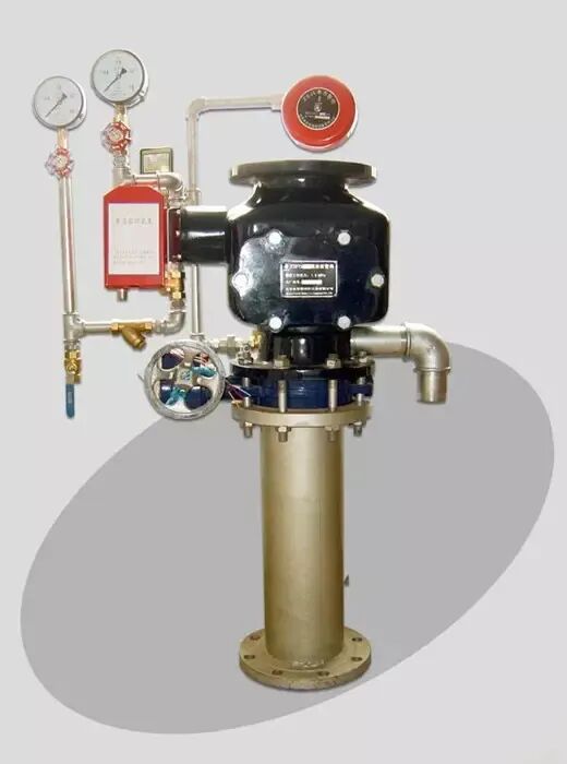

报警阀
作用:开启和关闭管网的水流,传递控制信号至控制系统并启动水力警铃直接报警。有湿式、干式、干湿式和雨淋式4种类型。
a.湿式报警阀:
用于湿式自动喷水灭火系统;
b.干式报警阀:
用于干式自动喷水灭火系统,由湿式、干式报警阀依次连接而成,在温暖季节用湿式装置,在寒冷季节则用干式装置
c.雨淋阀:
用于雨淋、预作用、水幕、水喷雾自动喷水灭火统。

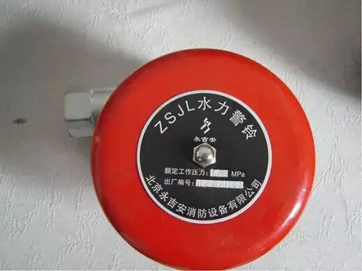

水力警铃
主要用于湿式喷水灭火系统,宜装在报警阀附近(连接管不宜超过6m)。
作用原理:当报警阀打开消防水源后,具有一定压力的水流冲动叶轮打铃报警。水力警铃不得由电动报警装置取代。

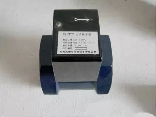

水流指示器
作用步骤:某个喷头开启喷水或管网发生水量泄漏时,管道中的水产生流动;引起水流指示器中桨片随水流而动作;接通延时电路后,继电器触电吸合发出区域水流电信号,送至消防控制室。

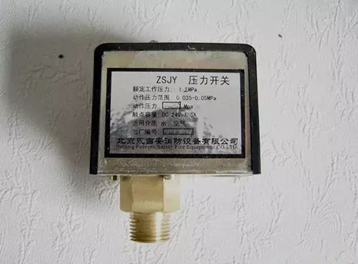

压力开关
作用原理:在水力警铃报警的同时,依靠警铃管内水压的升高自动接通电触点,完成电动警铃报警,向消防控制室传送电
信号或启动消防水泵。

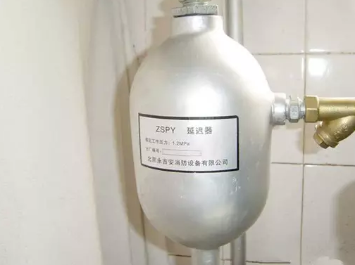

延迟器
定义:是一个罐式容器,安装于报警阀与水力警铃(或压力开关)之间。
用途:防止由于水压波动原因引起报警阀开启而导致的误报警。报警阀开启后,水流需经30s左右充满延迟器后方可冲打水力警铃。

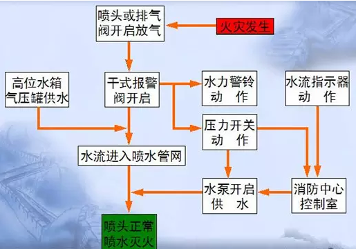

2、干式自动喷水灭火系统
特点:为喷头常闭的灭火系统,管网中平时不充水,充有有压空气(或氮气)。当建筑物发生火灾火点温度达到开启闭时喷头时,喷头开启排气、充水灭火。
优点:管网中平时不充水,对建筑物装饰无影响,对环境温度也无要求,适用于采暖期长而建筑内无采暖的场所。
缺点:该系统灭火时需先排气,故喷头出水灭火不如湿式系统及时。
干式自动喷水灭火系统工作原理
3、雨淋喷水灭火系统
特点:为喷头常开的灭火系统,当建筑物发生火灾时,由自动控制装置打开集中控制闸门,使整个保护区域所有喷头喷水灭火,形似下雨降水。
优点:出水量大,灭火及时。
雨淋喷水灭火系统适用场所:火灾的水平蔓延速度快、闭式喷头的开放不能及时使喷水有效覆盖着火区域的场所或部位。内部容纳物品的顶部与顶板或吊顶的净距大,发生火灾时,能驱动火灾自动报警系统,而不易迅速驱动喷头开放的场所或部位;严重Ⅱ级场所。
4、水幕系统
特点:该系统喷头沿线状布置,发生火灾时主要起阻火、冷却、隔离作用。
适用场所:需防火隔离的开口部位,如舞台与观众之间的隔离水帘、消防防火卷帘的冷却等。
