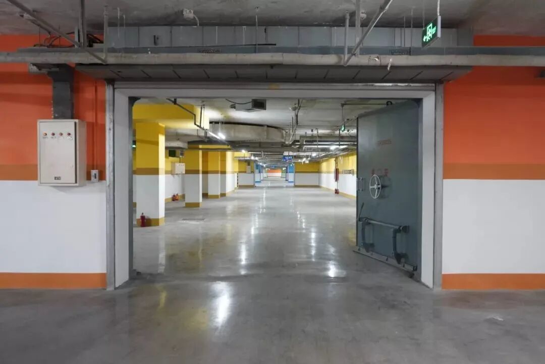

暴露于空气中的防空地下室结构如高出地面的外墙,不覆土的顶板,通道内临空墙、防护密闭门及防护密闭门门框墙等部位直接承受地面空气冲击波的作用;
埋入土中的围护结构,如有覆土的顶板,地下室外墙,基础底板等部位则直接承受土中压缩波作用;
此外,防空地下室内部的墙柱等构件还承受围护结构及上部结构动荷载的作用。
