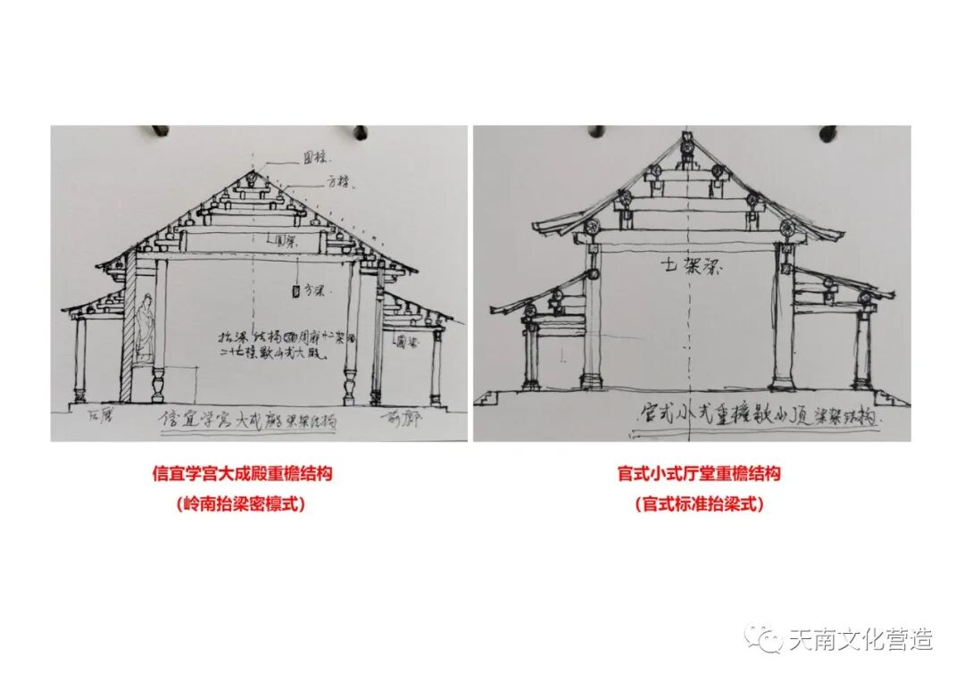

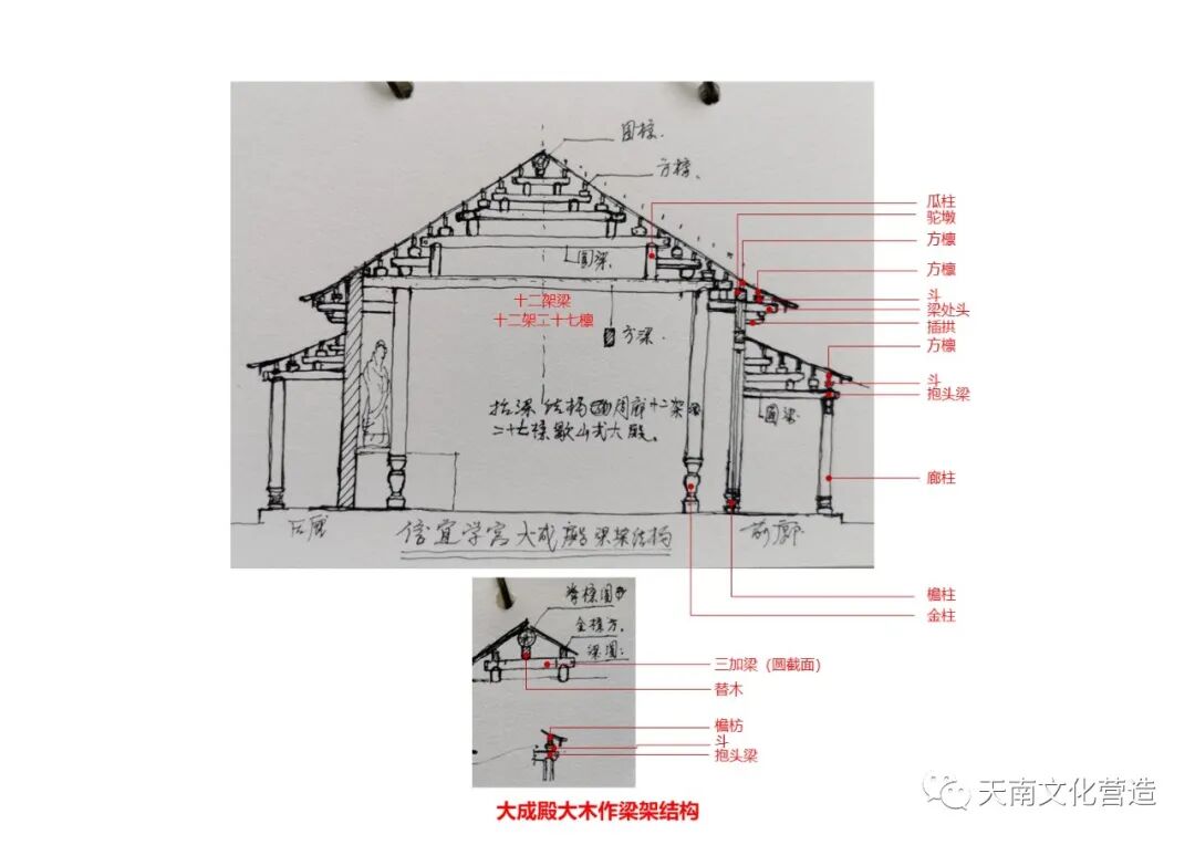

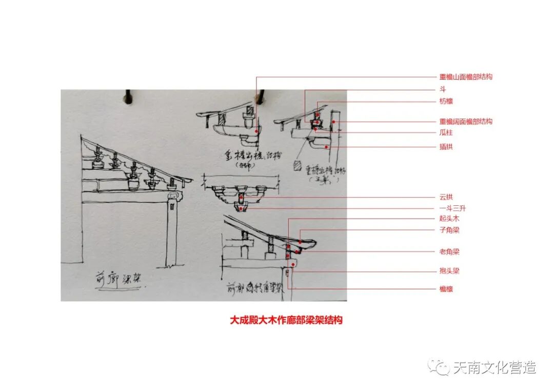

大成殿木结构特征:1.梁架,岭南抬梁式风格,由梁、瓜柱、驼墩、垫木、替木、插拱、斗组成,五层梁多达十三架二十二檩啊,出重檐两步二檩,廊跨三步五檩,檩由梁、驼墩、斗、替木、垫木承托;2.平面布局,周廊双曹布局,殿内双曹跨三间,四周出廊,跨六柱三间两廊,面阔五间;3.屋顶,重檐歇山顶。
大成殿内部结构照片

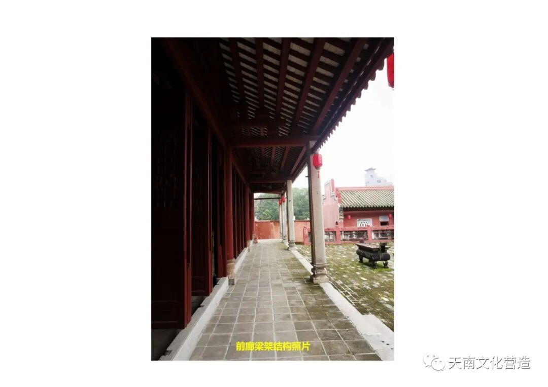

前廊结构照片

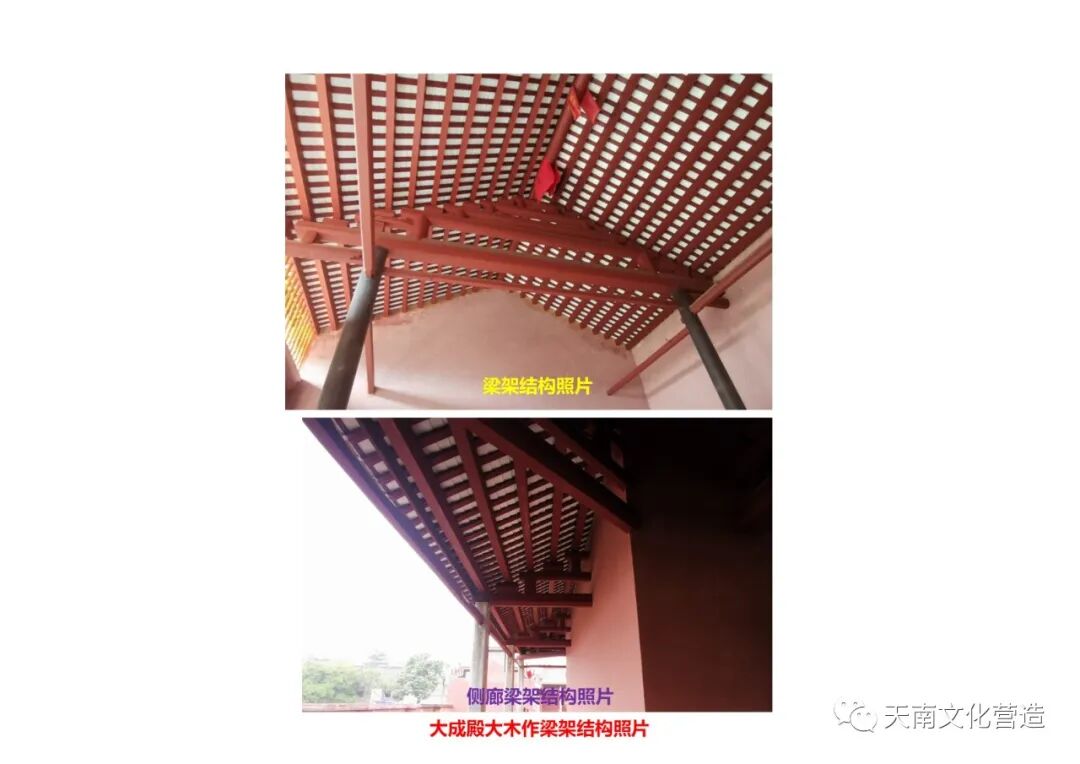

一层廊梁架结构:三步架五檩,檩截面方形。

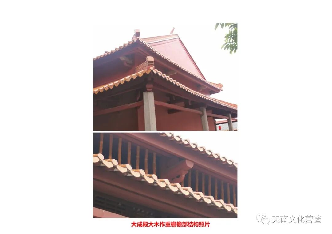

大成殿檐部结构照片图

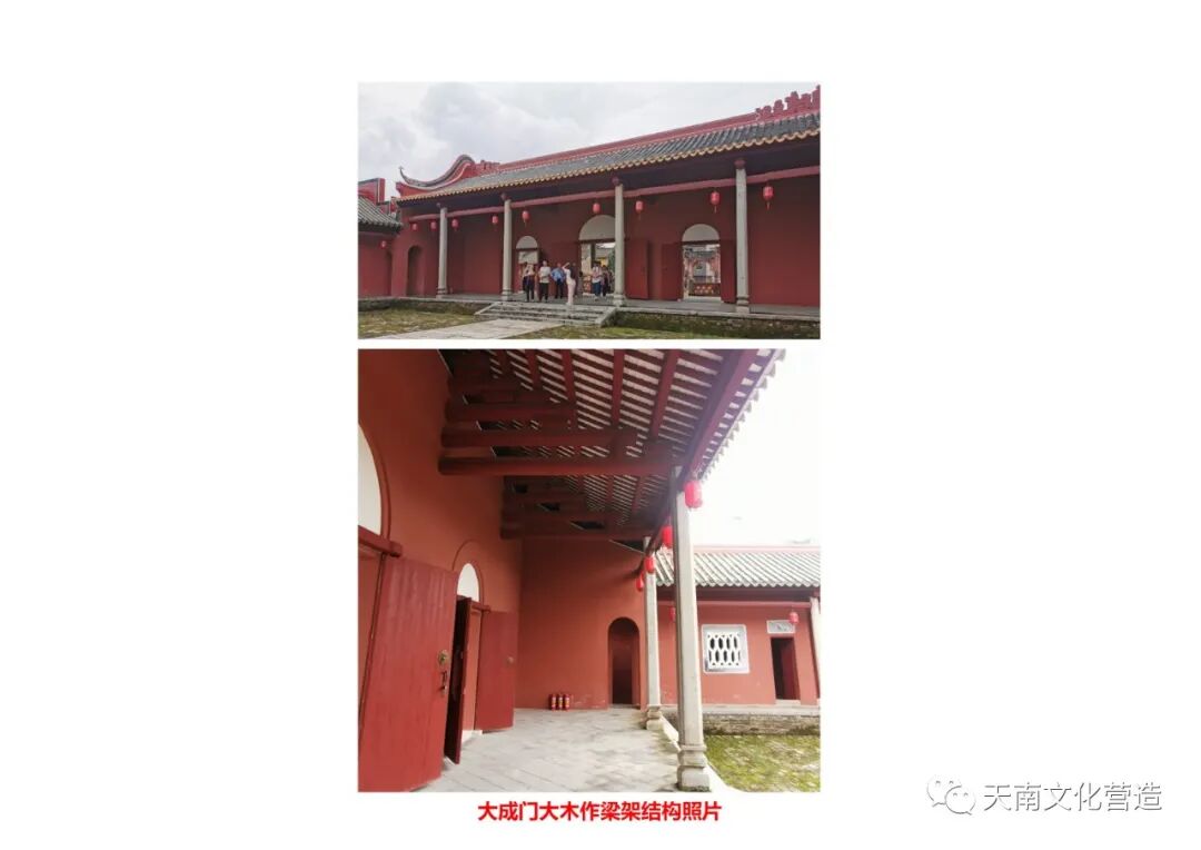

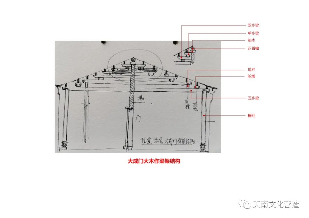

大成门梁架结构与大成殿相似,抬梁结构,硬山顶,山墙中柱砌墙分前后两间进深。
大成门现场照片图

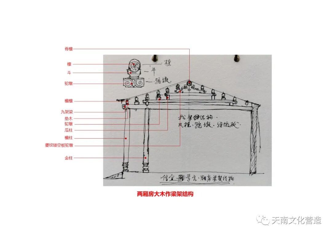

两厢房梁架结构,抬梁式,结构与大成殿一致,但是檩条全部用圆檩,进深一间一廊。
两厢房结构照片
粤西岭南风格古建筑独具特色,与官式古建筑区别较为明显。
