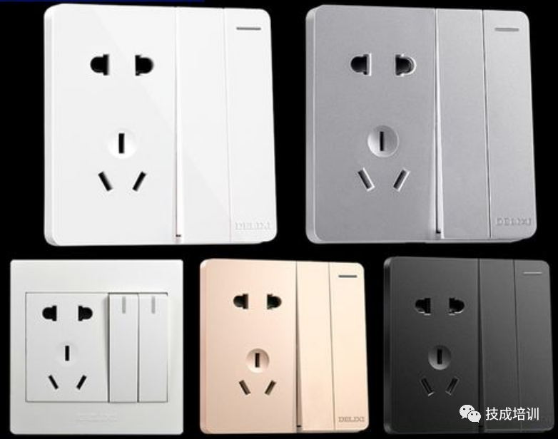

灯控开关几乎随处可见,对于电工而言,会接开关可以说是一种基本功。开关的种类型号繁多,根据按钮个数可以分为单开、双开、三开等,根据控制方式可以分为单控、双控、三控等。另外,有的开关还会带有插孔,如单开五孔开关、双开五孔等。

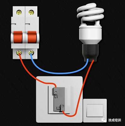

在讲开关接线前,有一点要说明一下,那就是开关控火不控零。不管是什么开关,其控制的都是火线,对于灯来说,其零线直接从电源端来,而火线从开关来。
最简单的灯控开关就是单控开关,其接线如下图所示。单控开关接线面板上只有两个接线孔,一般标有L1、L2。此时开关控制火线的通断,从而控制灯回路的通断。

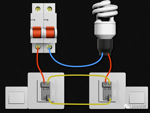

比单开稍复杂的是双控开关,其接线如下图所示。双控开关由于是为了实现两地控制,所以要成对出现,例如房间的灯可以在门口和床头两地控制。在双控开关中,两条双控线分别将两个开关的L1、L2连起来,即图中的黄色线所示。

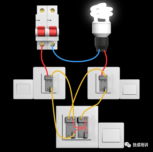

在双控的基础上实现扩展,就变成了三控开关,其接线如下图所示。从双控开关到三控开关,其实就是在两个双控开关之间插入一个三控开关。一个三控开关就相当于两个双控开关,从下图三控开关的接线面板中也可以看出。显然,三控开关中的接线就类似于两个双控开关的接线,两条粉红控制线就分别将三控开关中的L11和L22、L12和L21连起来(也可以是L11连L21,L12连L22)。
从单控到双控再到三控,可以发现,这些开关面板上的接线孔标号是有规律的,一句话总结就是无下标控制有下标,下标少的控制下标多的。例如双控开关中,按下开关,L将在L1和L2中选择连通;三控开关中,按下开关,L1将在L11和L12中选择连通。

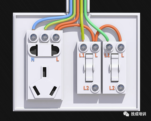

知道了开关的接线原则,那些带有插孔的开关,其接线就更简单了,如下图为双开五孔的接线,右边是两个双控开关,但图中只接了单控。左边为插座接线,分别是火零地三线。
依此类推,由于插座除火线外,还需要地线和零线,而开关只需要火线,所以其接线结构分明。另外,不管是开关还是插座,它们都是处于并联的关系。
