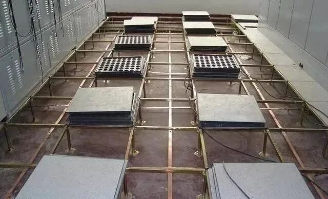

(5)防静电接地:为防止智能化大楼内电子计算机机房干燥环境产生的静电对电子设备的干扰而进行的接地称为防静电接地。

防静电接地:防静电接地电阻一般要求小于等于100欧姆

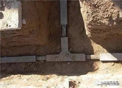

7、装设接地装置的要求:
(1)接地线一般用40mm×4mm的镀锌扁钢
(2)接地体用镀锌钢管或角钢。钢管直径为50mm,管壁厚不小于3.5mm,长度2~3m,角钢以50mm×50mm×5mm为宜
(3)接地体的顶端距地面0.5~0.8m,以避开冻土层,钢管或角钢的根数视接地体周围的土壤电阻率而定,一般不少于两根,每根的间距为3~5m
(4)接地体距建筑物的距离在1.5m以上,与独立的避雷针接地体的距离大于3m
(5)接地线与接地体的联接应使用搭接焊
