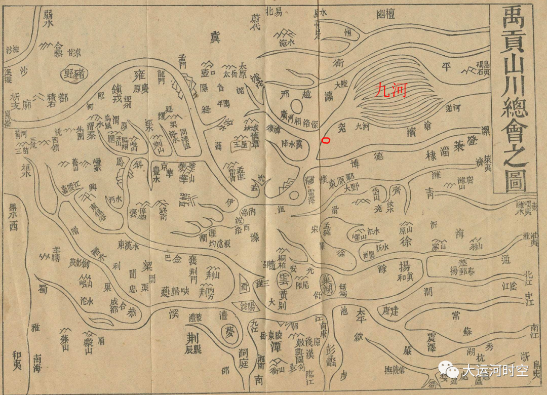

战国之前的黄河没有河堤的束缚,在今天的河北平原上肆意流淌、改道,以至于黄河下游在入海之前就形成了“九河”,其实“九”并不是指有九条河,而是指数量较多的意思。
《禹贡山川总会之图》中的九河,红圈处为馆陶县在折概位置

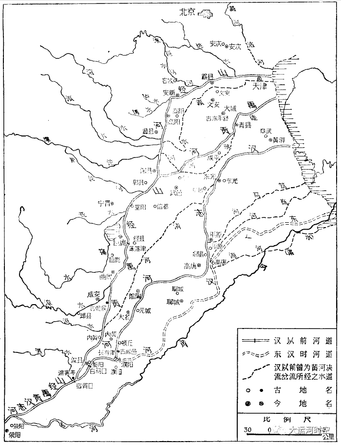

一条是春秋时期在今天河南省浚县西南宿胥决口后冲出的河道,因此有“宿胥故渎”之称。此河道在洪水退去之后,留下了大量的白色贝壳,也就有了“白沟”一名。北魏郦道元《水经注·淇水》中记载:“淇水右合宿胥故渎……魏武开白沟,因宿胥故渎而加其功也。”东汉建安九年(204年),曹操在征讨袁尚时,为了便于运输粮草,把原入黄河的淇水下大枋木成堰予以截断,使其全流入“宿胥故渎”也就是白沟,白沟向北通清河,两者构成了河北地区的水运干道,白沟也就是隋永济渠的前身。
汉以前黄河下游河道形势图,中间的虚线所示即为宿胥故渎

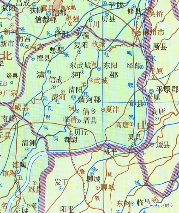

另一条是在西汉武帝时期自馆陶县南部决口冲出的屯氏河,屯氏河在隋朝被疏浚成为永济渠北段。《汉书·沟洫志》记载:自塞宣房后,河复北决于馆陶,分为屯氏河。
西汉地图上的馆陶县与屯氏河
唐朝《元和郡县志》馆陶县条记载:
屯氏河,俗名屯河,在县西二里。
由此条记录可以得知,在馆陶县南部冲出的屯氏河,其河道位于当时的馆陶县治西二里,有很大概率就是今天的卫运河所行之河道。

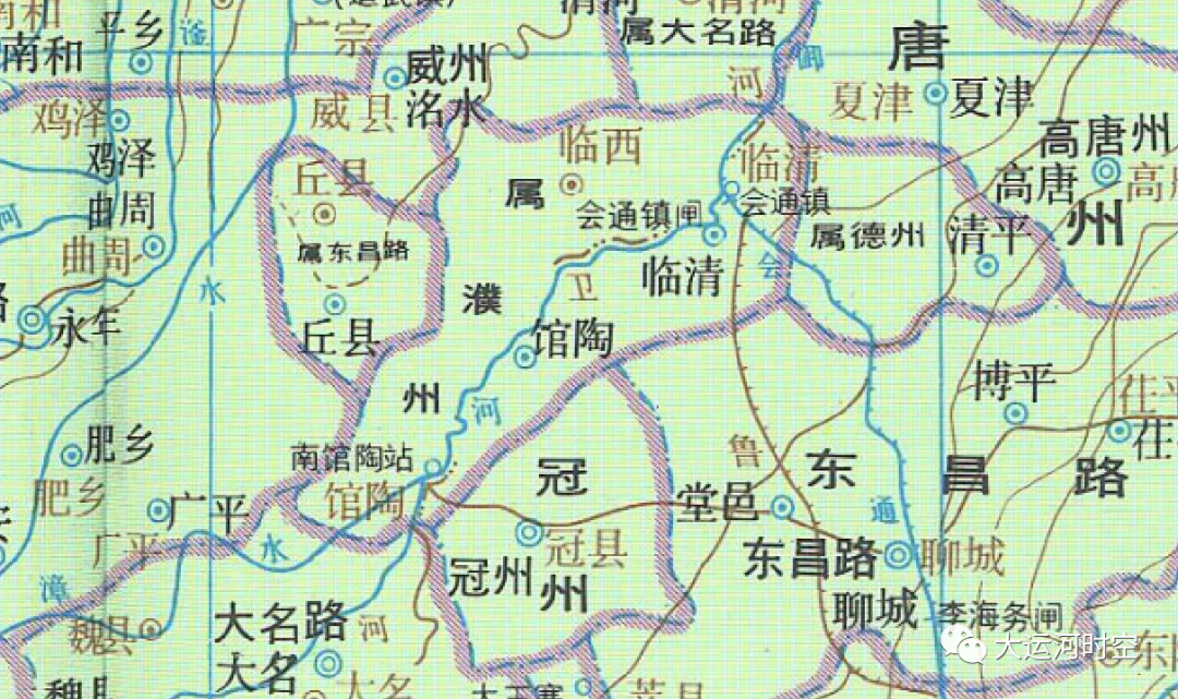

经过宋金之间黄河的改道、泛滥,隋唐时期的永济渠也大受影响,被黄河之水反复淤积、夺道,原隋唐馆陶县治西十里的永济渠河道被淤平,或许是自然、或许是人工,永济渠的河道遂改为由隋唐馆陶县治西二里的原屯氏河流经。
至此,虽然在元朝仍然名为“御河”,但是其河道与隋唐、宋金时期相比,在原馆陶县治附近已不在同一位置,已由唐朝时的“县西十里”滚动到了“县西二里”的“屯氏河”河道中,两者合二为一。
元朝馆陶县与御河
并且由于黄河在宋金时期远离了馆陶入黄海,元朝的御河,也就是后来的卫河、卫运河河道算是彻底固定了下来,不再移动,直至今天。
