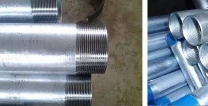

一、螺纹连接
定义
通过将两根钢管内外螺纹对齐拧紧的方式,将钢管连接固定好,是广泛使用的可拆卸的固定连接
分类
按用途分为连接螺纹和传动螺纹,其中连接螺纹主要起连接和调整的作用,传动螺纹则用于传递运动和动力。
应用
直径≤100mm的镀锌钢管宜用螺纹连接,多用于明装管道。钢塑复合管一般也用螺纹连接
优点
结构简单、自锁性能好、强度高、装拆方便等
注意
事项
镀锌钢管采用螺纹连接时,套丝扣破坏的镀锌层表面及外露螺纹部分应做防腐处理

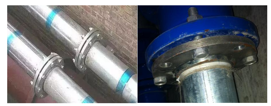

二、法兰连接
定义
把两个管道、管件或器材,先各自固定在一个法兰盘上,然后在两个法兰盘之间加上法兰垫,最后用螺栓将两个法兰盘拉紧使其紧密结合起来的一种可拆卸的接头
应用
直径≥100mm的管道一般采用法兰连接。主要用在主干道连接阀门、止回阀、水表、水泵等处,以及需要经常拆卸、检修的管段上
优点
较好的强度和密封性,结构简单,成本低廉,可多次重复拆卸,应用较广

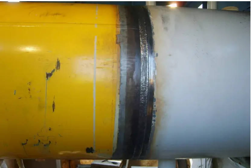

三、焊接连接
定义
比较常见的一种钢管连接方式,一般是将钢管接口和焊条加热好,再将焊件连接固定在一起。焊后对焊缝及热影响区进行酸洗、钝化处理
应用
焊接适用于非镀锌钢管,多用于暗装管道和直径较大的管道,并在高层建筑中应用较多
优点
焊接牢固、密封性好、耐久性好、成本低、不需要经常维修等

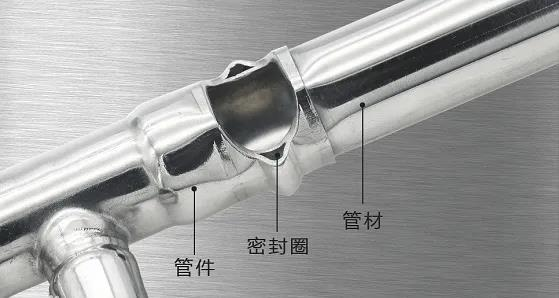

五、卡压连接
定义
以带有特种密封圈的承口管件连接管道,用专用工具压紧管口而起密封和固定作用的一种连接件
应用
不锈钢卡压式管件连接技术取代了螺纹、焊接、胶接等传统给水管道连接技术,具有保护水质卫生、抗腐蚀性强、使用寿命长等特点,广泛适用于直饮水、自来水、冷热水、供暖、燃气、消防喷淋
优点
抗拉拔、抗旋转、安装简单便捷、所需操作空间小、抗震、安装后免维护、经济合理等
