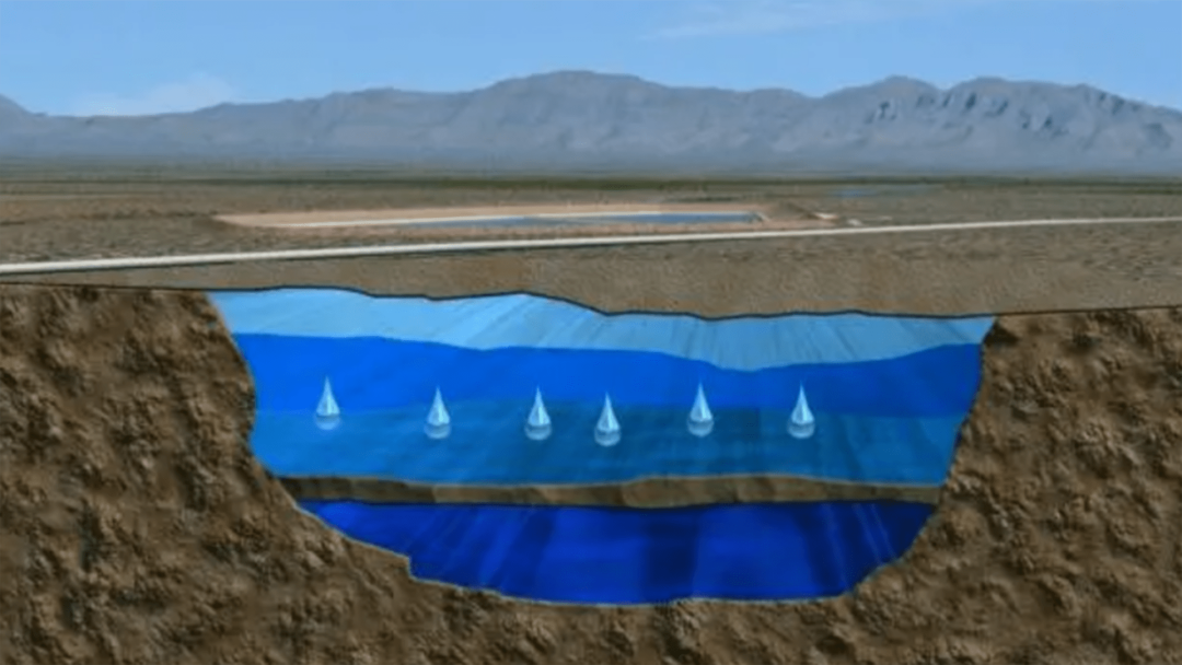

地下水广泛赋存于地下沉积物和岩石的空隙之中,埋藏深度可达750m。地下水中的淡水量占全球淡水总量的14%,超过河湖总水量约26倍。在水资源中占有极为突出的地位。地下水也是改造地球外貌的重要外力因素,在湿热气候地区具有特别重要的意义。

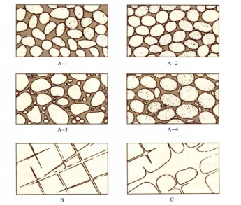

地下之所以能储存水是因为岩石(含沉积物)具有空隙,包括孔隙、裂隙和洞穴(图1)。岩石颗粒之间的空隙,称为孔隙:岩石的裂隙即为裂缝;可溶性岩石受溶蚀后形成的孔洞称为洞穴或溶洞。地下水皆赋存于岩石的空隙之中。
图1 沉积物及岩石中的各种空隙
孔隙的数量用孔隙度表示,是指某一体积岩石或沉积物(包括孔隙在内)中孔隙体积所占的比例。如以n表示孔隙度,Vn表示孔隙体积,V表示岩石或沉积物体积,其表示式为:n=Vn/V×100%
决定孔隙度大小的主要因素包括:①颗粒的粗细,粗者(如砾石)孔隙度低,细者(如细砂)孔隙度高:②分选程度,分选好者高,分选差者低,如颗粒均匀的砂和砾石其孔隙度为30%~35%,而砂与砾石混合物的孔隙度为15%~20%;③颗粒的形状,近球形者高,不规则形状低:④胶结程度,胶结程度差者高,胶结程度好者低。此外,颗粒排列的疏密程度对孔隙度也有影响。如火成岩中岩石致密、气孔和裂隙均不发育者,其孔隙度极低。
岩石中裂隙的发育程度用裂隙率表示,它是岩石中裂隙的总体积和岩石总体积之比。岩石中洞穴的发育程度则以喀斯特率度量,它是溶洞总体积和岩石总体积之比。

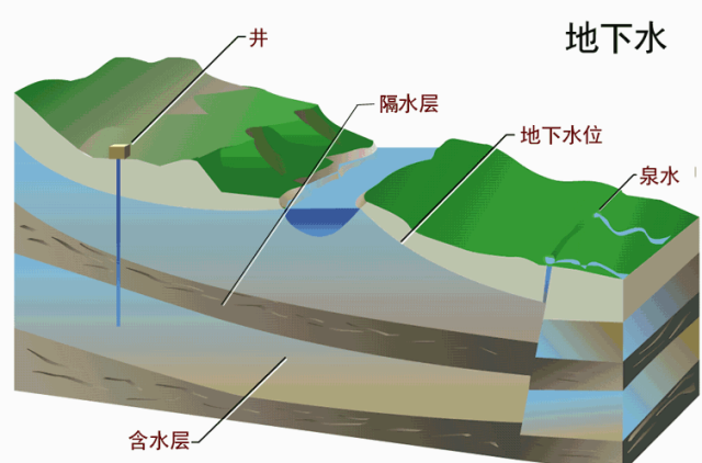

(3)地下水面
水井挖掘到某一深度,水自井壁和井底渗出,汇成一个水面。相邻水井的水面构成一个连续的面,即地下水面。此面以上的岩石其空隙被气体充滞,液态水不饱和,称为包气带;地下水面以下的岩石其空隙充满水,称为饱水带。地下水面就是饱水带的顶面。

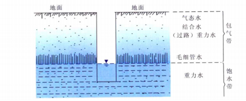

包气带是介于地面与地下水面之间的地带。包气带中的水是以气体状态存在的气态水,或是因静电引力而吸附于颗粒、裂痕、溶洞表面的结合水,或是因毛细管作用而存在的毛细管水,以及“过路”重力水。过路重力水出现于雨后不久,这时下渗水的重力效应大于固体质点表面对水的引力,因而水向下运动。包气带水影响着植物生长与土壤的物理性质,但不能被开采取用。
图2 包气带及饱水带

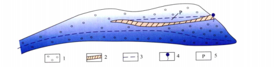

包气带中如有局部隔水层存在,隔水层以上的透水层便可局部蓄水。这种水称为上层滞水。它能自由流动,可以为人们所取用,但其水量不大,并有季节性变化:在补给充沛的季节水量大,在干旱季节水量少,甚至消失。在地形切割处,它也能以泉的形式排泄。
图3上层滞水
1-透水层;2-隔水层;3-地下水面;4-泉;5-上层滞水

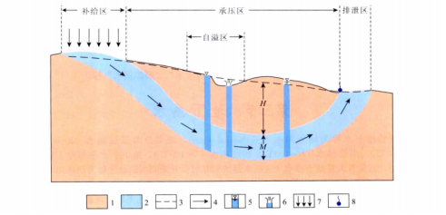

承压水是在岩性、地质构造、地形等条件相互配合下形成的,其中地质构造有决定性意义,最适宜的地质构造是向斜盆地或单斜盆地。图4所示为一向斜盆地,含水层中心部分埋没于隔水层之下,两端出露于地表。含水层从高位一侧的补给区获得补给,向低位一侧的排泄区排泄,中间是承压区。在补给区和承压区之间地下水有水位差,产生水头压力,故在排泄区形成上升泉。
图4承压水
1-隔层水;2-含水层;3-地下水位;4-地下水的流向;5-钻孔,水未喷出;6-钻孔,水喷出;7-降雨补给含水层;8-上升泉。H-压力水头高度;M-含水层厚度。

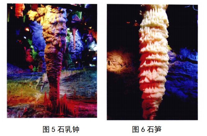

石钟乳与石笋长大后连成一体,称为石柱。石钟乳、石笋、石柱合称为钟乳石。此外,如果水沿着洞壁渗出,在洞壁上就形成石帘、石帷幕、石瀑布和石幔等形态各异的沉积层。

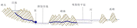

(5)峰丛、峰林和孤峰:峰顶尖锐或呈圆锥状突出,而基部相连,宏观上似簇状者称为峰丛。它是喀斯特发展较早阶段的地貌。峰体上部挺立高大,基部仅稍许相连者,称为峰林。耸立于喀斯特平原上的孤立山峰称为孤峰。它是峰林进一步发展的结果,其相对高度一般为50~100m,较峰林为低,为喀斯特发育晚期的产物。
在喀斯特山地中,通常峰丛位于山地中部,峰林位于山地边缘,而孤峰则耸立于平原之上(图7)。
图7 峰丛、峰林和孤峰

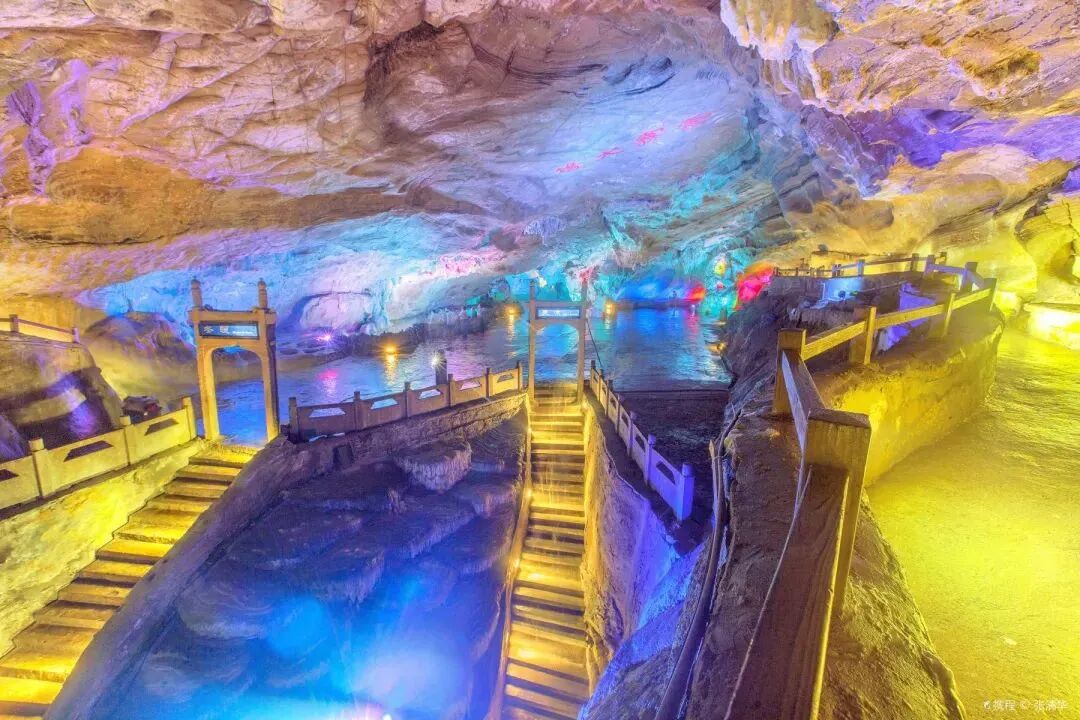

(6)溶洞:地下水沿可溶性岩层的构造面(层面、节理面、断裂面等)活动,使其剥蚀、崩塌而形成的地下洞穴。初期,裂隙通道小,地下水运动缓慢,以溶蚀为主。随后,空洞扩大,互相串通,以致水流量大,动能增大,引起冲刷。在陡立构造带发育的溶洞多为直立或陡斜狭长状;在平缓构造带发育者多呈水平状横向伸展。沿潜水面发育的溶洞常迂回曲折,时宽时窄,形成规模较大的水平溶洞系统。美国肯塔基州的猛犸洞长达240km,为世界之冠。一些延伸较长的溶洞,是地下暗河和暗湖的所在。
如地壳上升,潜水面下降,沿地下水面发育的溶洞可被抬高而成为干洞。随后,如地壳在较长时间内保持稳定状态,在新的潜水面附近可发育另一溶洞系统。如果地壳多次间歇性上升,就造成多级溶洞。各级溶洞的高度常与河流阶地高度一一对应。如江苏宜兴善卷洞有上、中、下三层,相互连通。上洞、中洞属同一溶洞系统,都很开阔,可容纳数百人:下洞内有长近100m的地下河,可供行舟。
