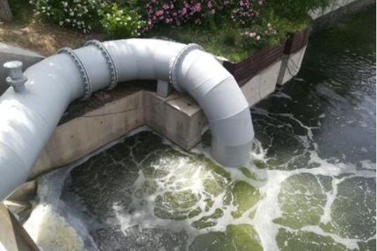

我国水资源紧缺,利用效率低下。中水回用是提升水资源利用效率的有效途径,可用于绿化灌溉、道路保洁、厕所冲洗等,并可作为冷/热源。利用水源热泵技术提升中水热能品位有助于降低能源消耗。将中水回用于数据中心冷却系统可节约能源、降低水耗,然而在国内相关研究和实际案例较少。文献中提出了一种以中水作为冷却水的数据中心冷却系统,并以某数据中心为例分析其节水、节能效益,为数据中心的节水节能提供方案,促进我国数据中心行业的绿色、低碳、高质量发展。
图1 城市中水

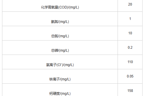

      根据研究显示,中水中的氨氮、氯离子、硫酸根、有机物和浊度会对金属造成不同程度的腐蚀。高浓度的氨氮会导致铜腐蚀,高浓度的有机物则会滋生细菌,对金属表面造成微生物腐蚀。氯离子会腐蚀不锈钢,不同不锈钢的耐氯离子浓度限度不同。浊度较大时,杂质或颗粒物会沉积在管道或换热器表面,影响流通能力和换热器的换热性能,并加剧局部腐蚀。因此,在设计和选择换热器时需考虑这些物质腐蚀的影响,并定期监测相关物质浓度。
表1 污水厂排水水质指标
