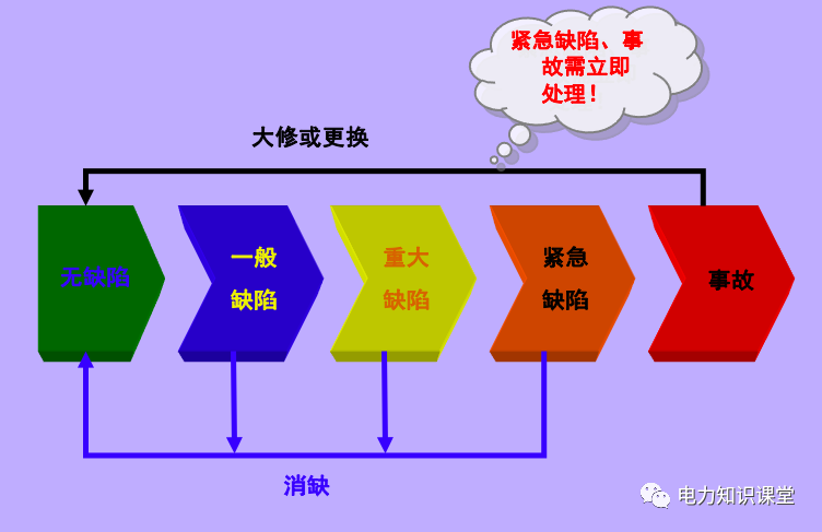

u紧急缺陷:
设备或设施发生直接威胁安全运行并需立即处理,随时可能造设备损坏、人身伤亡、大面积停电、火灾等事故者;处理不应超过24h。
u重大缺陷:
对人身、电网和设备有严重威胁,尚能坚持运行,不及时处理有可能造成事故者;不应超过15天(X网要求7天)。
u一般缺陷:
短时之内不会劣化为重大缺陷,对运行虽有影响但尚能坚持运行者;6个月。
u变压器紧急缺陷:
?冷却装置故障严重,影响出力或威胁安全运行。
?铁芯接地电流不合格,串接电阻后仍不能满足运行要求,并有发展的趋势。
?本体漏油严重或大量喷油。
?套管漏油,套管油位超过下限,密封失效。
?主变邮箱进水。
?电气及油试验结果严重超标。
?潜油泵损坏,金属物可能进入油箱。
?变压器本体或调压开关油位指示为零。
u变压器事故:
?各异常状态继续发展成严重状态,而使变压器事故跳闸。
?发生不符合变压器正常运行的一般要求项目的现象,且有可能出现使变压器烧损的情况。
?变压器发现有隐患、火光、响声很大且不均匀或有爆裂声。
?变压器着火等。
