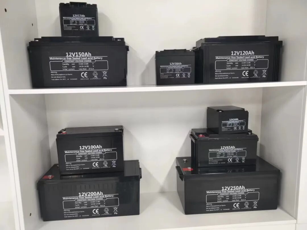

蓄电池深放电是指将电池放电至过低的电压水平,超出了正常使用范围。蓄电池深放电会对电池造成严重的损害,降低电池寿命甚至导致电池失效。因此,预防过度放电对于保护蓄电池的健康和延长使用寿命非常重要。
以下是预防过度放电的几种常见方法:
设置低电压保护
在使用蓄电池的设备中,可以设置低电压保护功能,当电池电压降至设定值时,自动停止使用电池,避免过度放电。
定期充电
定期给蓄电池进行充电,保持电池电量在正常范围内。可以根据电池类型和使用情况,制定充电计划,避免长时间不充电导致电池电量过低。
避免长时间放置不用
长时间不使用的蓄电池容易发生自放电,导致电量逐渐减少。如果不使用电池,应尽量将其储存在干燥、阴凉的地方,并定期进行充电。
注意环境温度
高温环境会加速蓄电池的自放电速度,容易导致过度放电。因此,在存放和使用蓄电池时,要避免暴露在高温环境中。
定期检查电池状态
定期检查蓄电池的电量和电压,确保其在正常范围内。如果发现电池电量过低或电压异常,应及时进行充电或更换电池。
总之,预防蓄电池深放电需要注意设置低电压保护、定期充电、避免长时间放置不用、注意环境温度以及定期检查电池状态。只有正确使用和保养蓄电池,才能延长其使用寿命,提高电池的可靠性。
