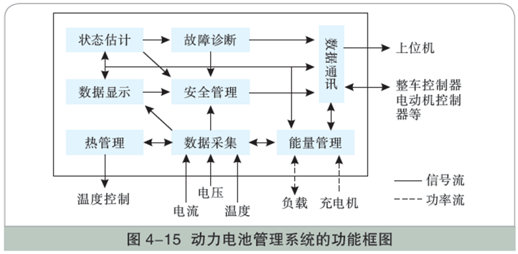

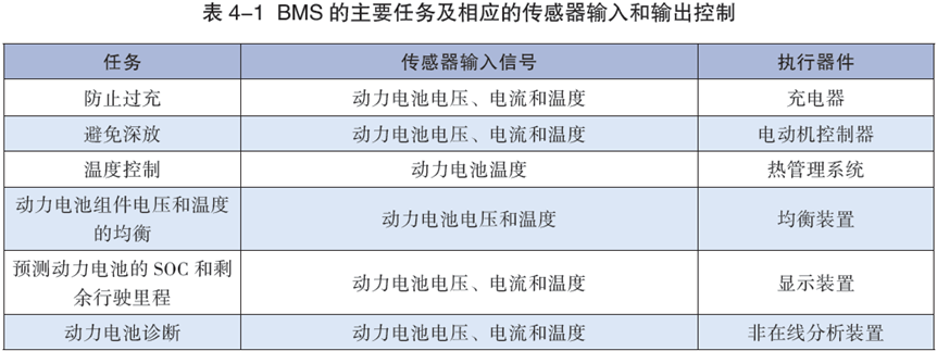

如图4-15所示,常见动力电池管理系统的功能主要包括数据采集、数据显示、状态估计、热管理、数据通讯、安全管理、能量管理(包括动力电池电量均衡功能)和故障诊断,其中前6项为动力电池管理系统的基本功能。

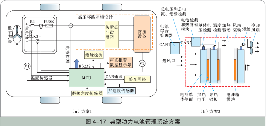

图4-17所示为两种典型的动力电池管理系统方案。

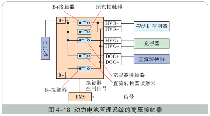

如图4-18所示,高压接触器包括B+接触器、B-接触器、预充接触器、直流转换器(用于向低压电池及车载低压设备供电)接触器及车载充电器接触器。

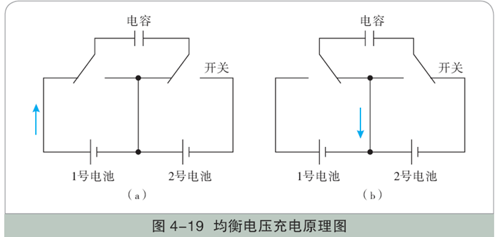

①充电结束后实现单体电池间的自动均衡,工作原理如图4-19所示。

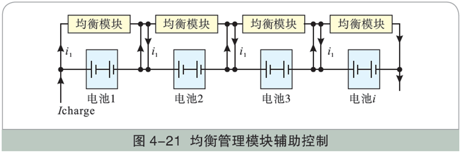

③采用辅助管理装置,对单个电池的电流进行调整。如图4-21所示。

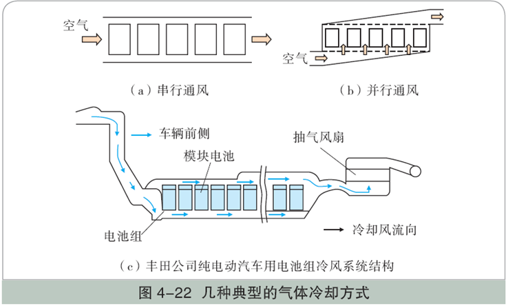

①气体冷却法。图4-22所示为几种典型的气体冷却方式。
