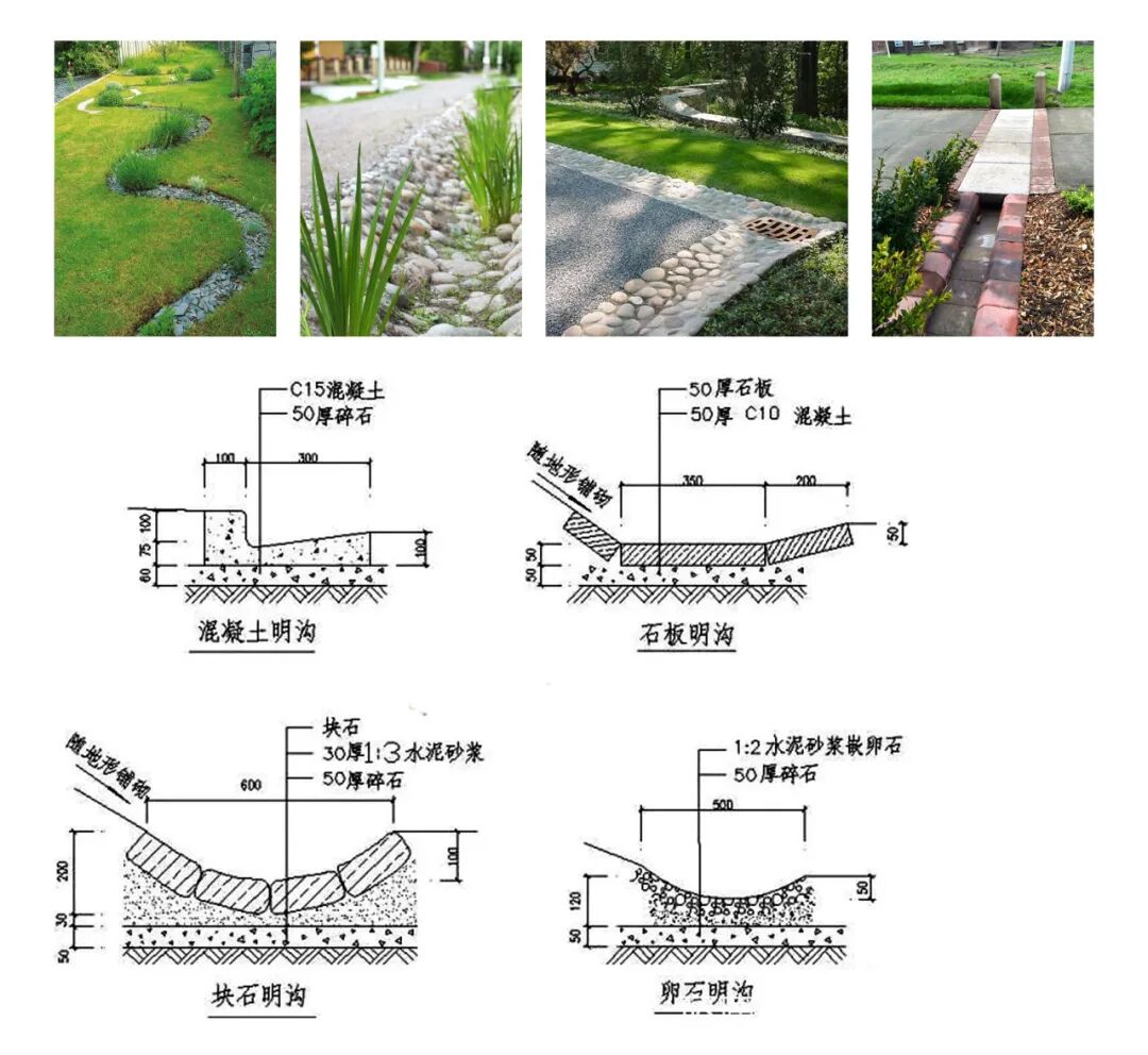

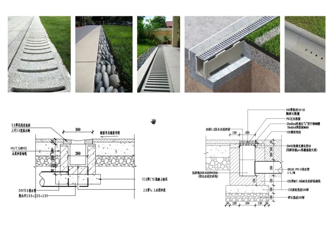

幼儿园的户外游戏场排水口的设计尤为重要。优秀的排水系统不仅能有效排除雨水,还能为孩子们提供一个安全、有趣的游戏环境。
Part01.

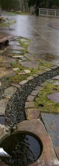

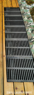

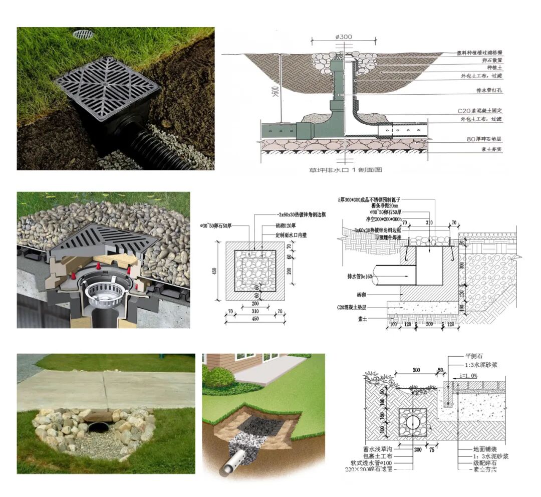

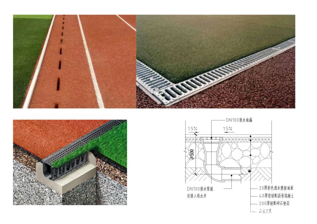

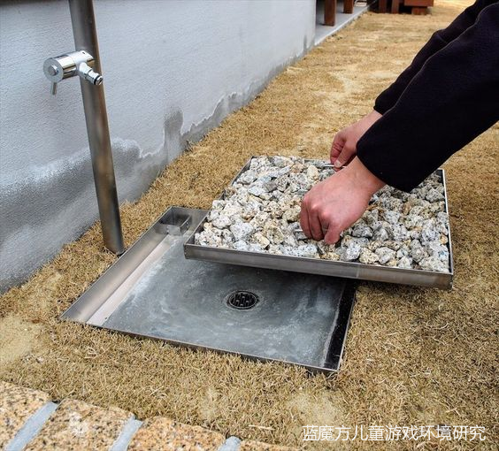

好的排水口设计应该注重孩子们的安全。排水口应设置在地势较低的位置,以确保雨水能够顺利流出。减少高差,边缘圆润,避免尖锐或凸起部分以预防意外伤害。
路沿排水
路面排水
操场排水
草地排水
明沟排水

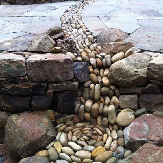

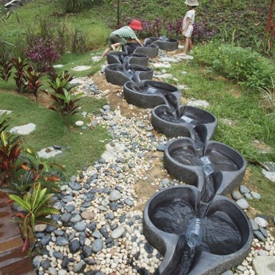

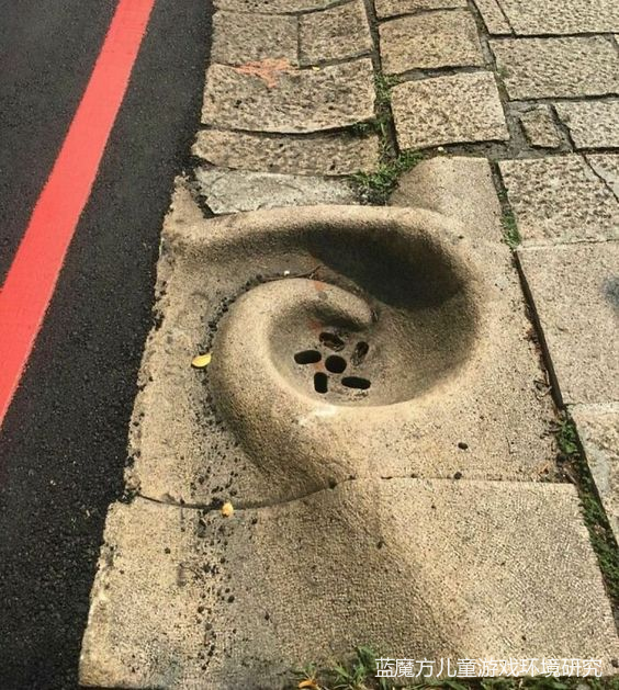

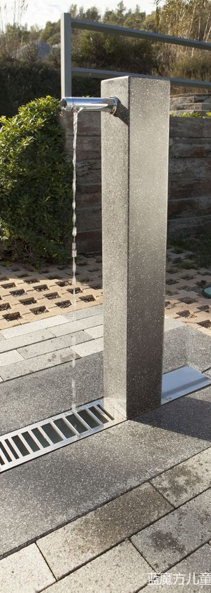

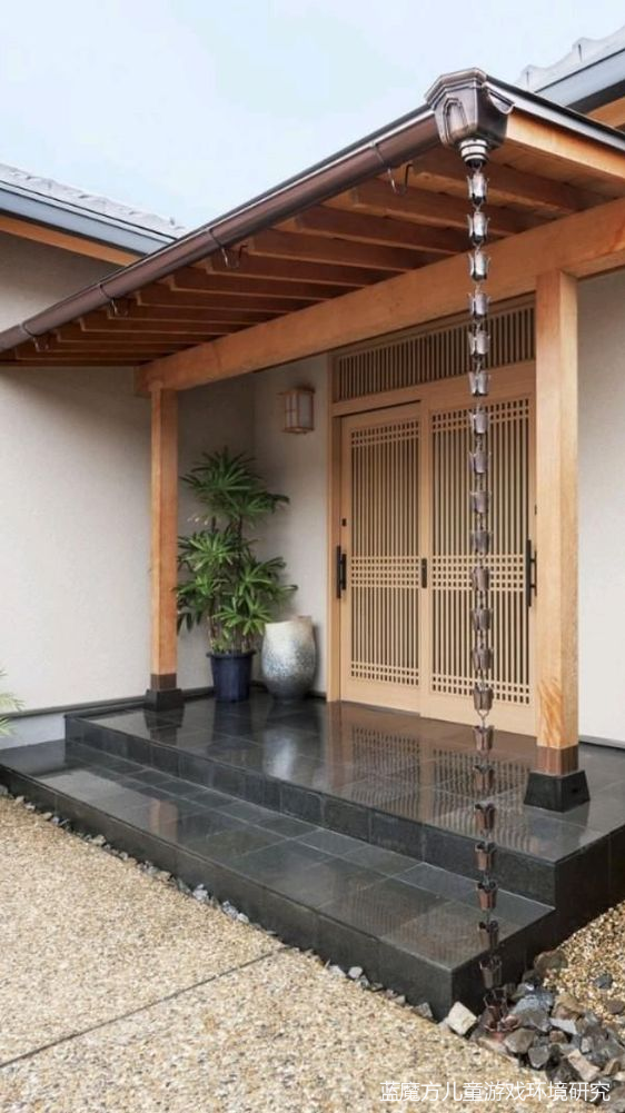

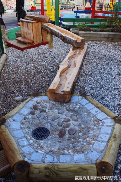

创意的排水口设计可以为孩子们带来乐趣和探索的机会。比如,可以在排水口周围设置一些有趣的彩色图案或图案石块,让孩子们在排水过程中观察水流的运动,并通过玩乐的方式学习水的流动原理。这样的设计不仅能增加孩子们的趣味性,还能培养他们对环境的观察力和科学理解能力。

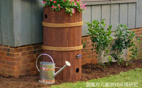

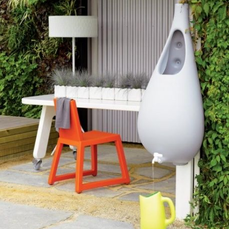

考虑到幼儿园户外游戏场的多功能性,排水口的设计也可以与其他设施相结合。例如,可以在排水口的周围设计一个小型的泉池,解决排水问题的同时,还为孩子们提供了一个额外的游戏区角。

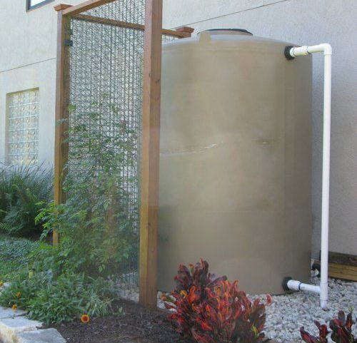

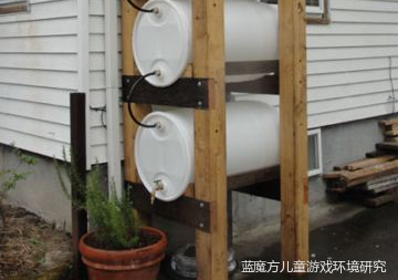

在排水口设计中考虑到环保因素也是非常重要的。可以将排水口与雨水收集系统相结合,收集雨水用于浇灌植物或冲洗场地。
