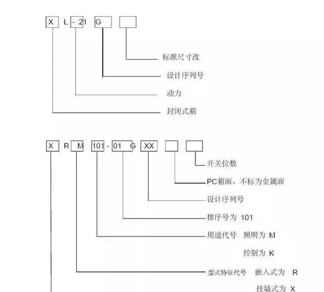

型号编制说明

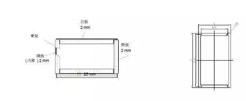

外形及安装尺寸
