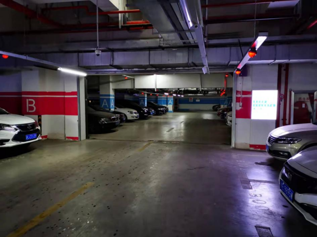

地下室是指房间地面低于室外地平面的高度超过该房间净高的二分之一的地下房间。多层和高层建筑物需要较深的基础,为利用这一高度,在建筑物底层下建造地下室,既可增加使用面积,设置为商业或者车库方便建筑使用,又可省去房心回填土,综合比较,相对经济。因此一些高层建筑由于底部埋深很大,充分利用这一深度来建造地下室,其经济效果和使用效果俱佳,如图一所示。
图一

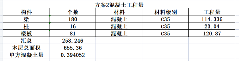

三、建筑工程室外地下室优化设计案例

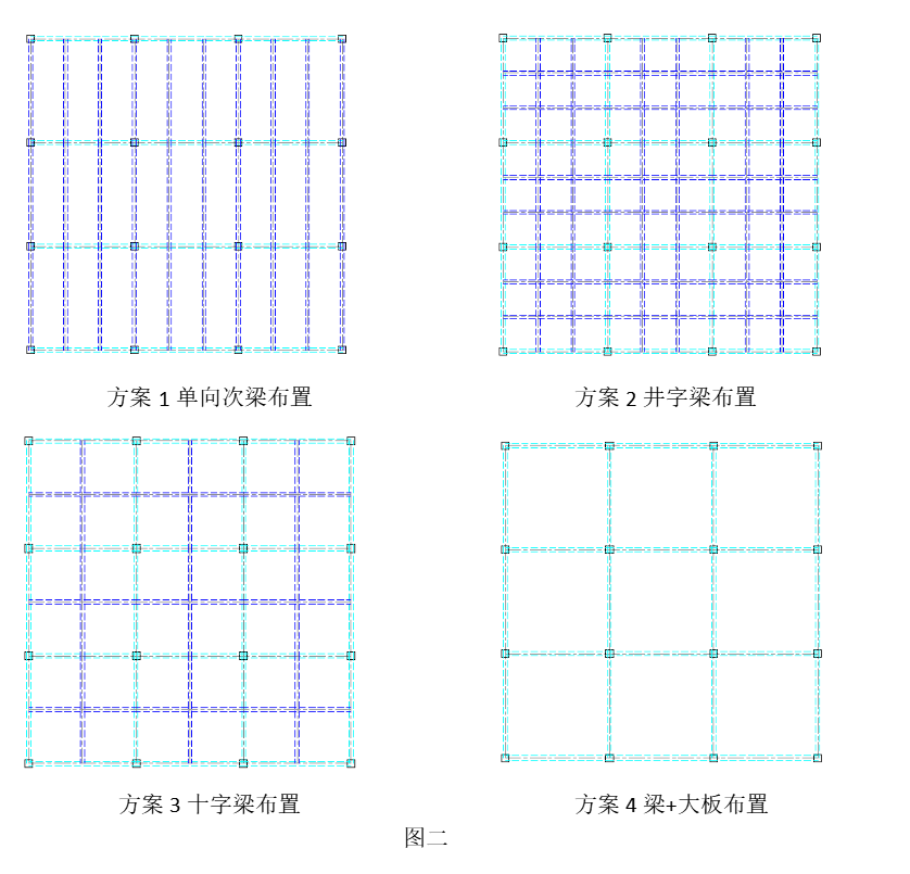

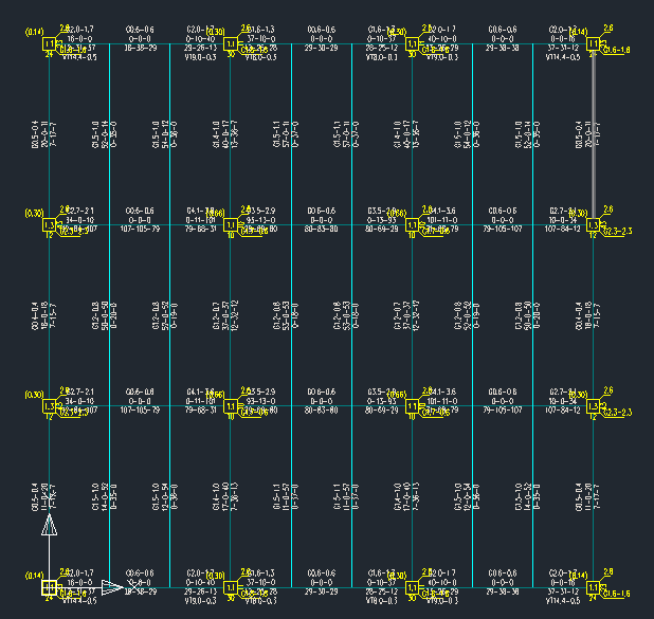

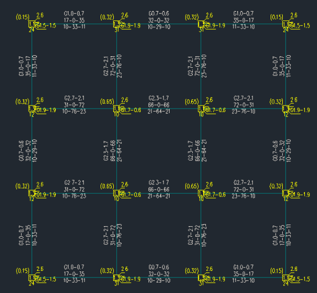

选择常见的柱网尺寸8.4mx8.4m,上面覆土厚度按照1.5m设计(土的重度按照1.8吨/m3),并考虑一些常见的建筑及安装做法(重量按照150公斤/m2)。相关数据如下:
常见的四种地下室顶板结构布置图如图二所示:

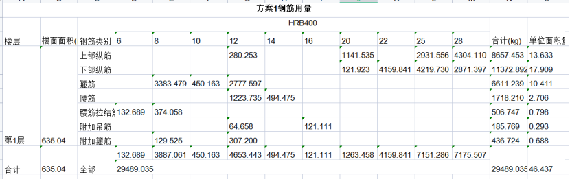

方案1 梁截面尺寸如下:

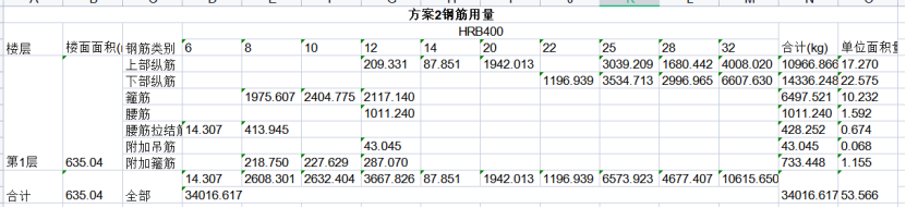

方案2 梁截面尺寸如下:
方案3 梁截面尺寸如下:

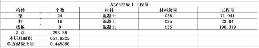

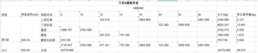

方案4 梁截面尺寸如下:

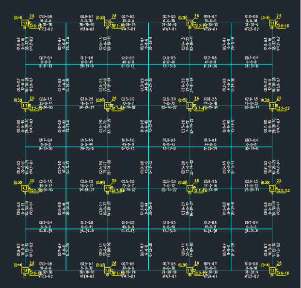

计算结果如图三至图六所示:
    图三
  图四
     图五
 图六

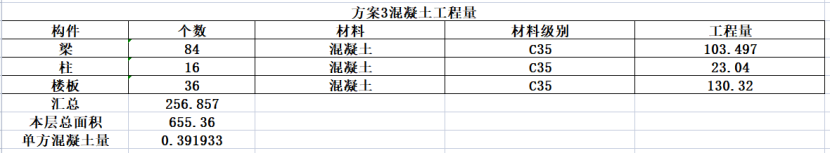

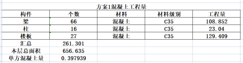

混凝土用量如图七~图十所示:
 图七
图八
图九
图十

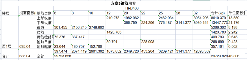

梁钢筋用量如图十一~图十四所示:
图十一
图十二
图十三
图十四

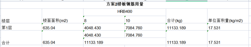

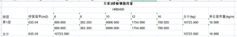

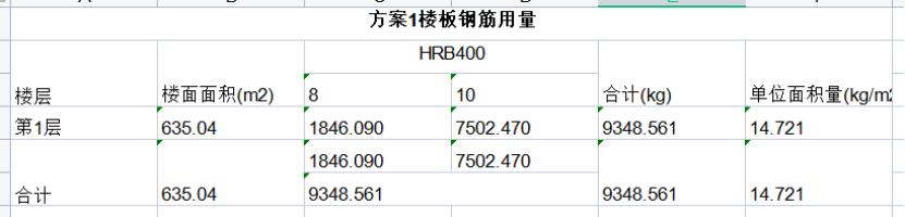

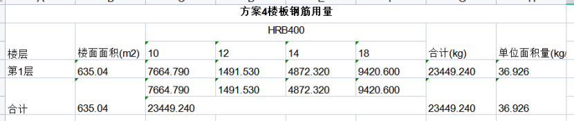

板钢筋用量如图十五~图十八所示:
图十五
图十六
图十七
图十八

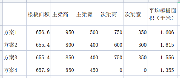

梁板模板用量如图十九
图十九

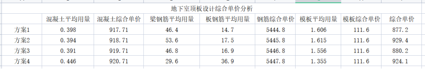

按市场价将各项造价汇总综合分析
综上所述,方案1造价最为经济,877.2元每平米,方案3造价,880.2元每平米,与方案1较为接近,方案2和方案4相对要高一些,分别929.4元每平米和924.1元每平米。故在设计方案中,建议采用方案1。
