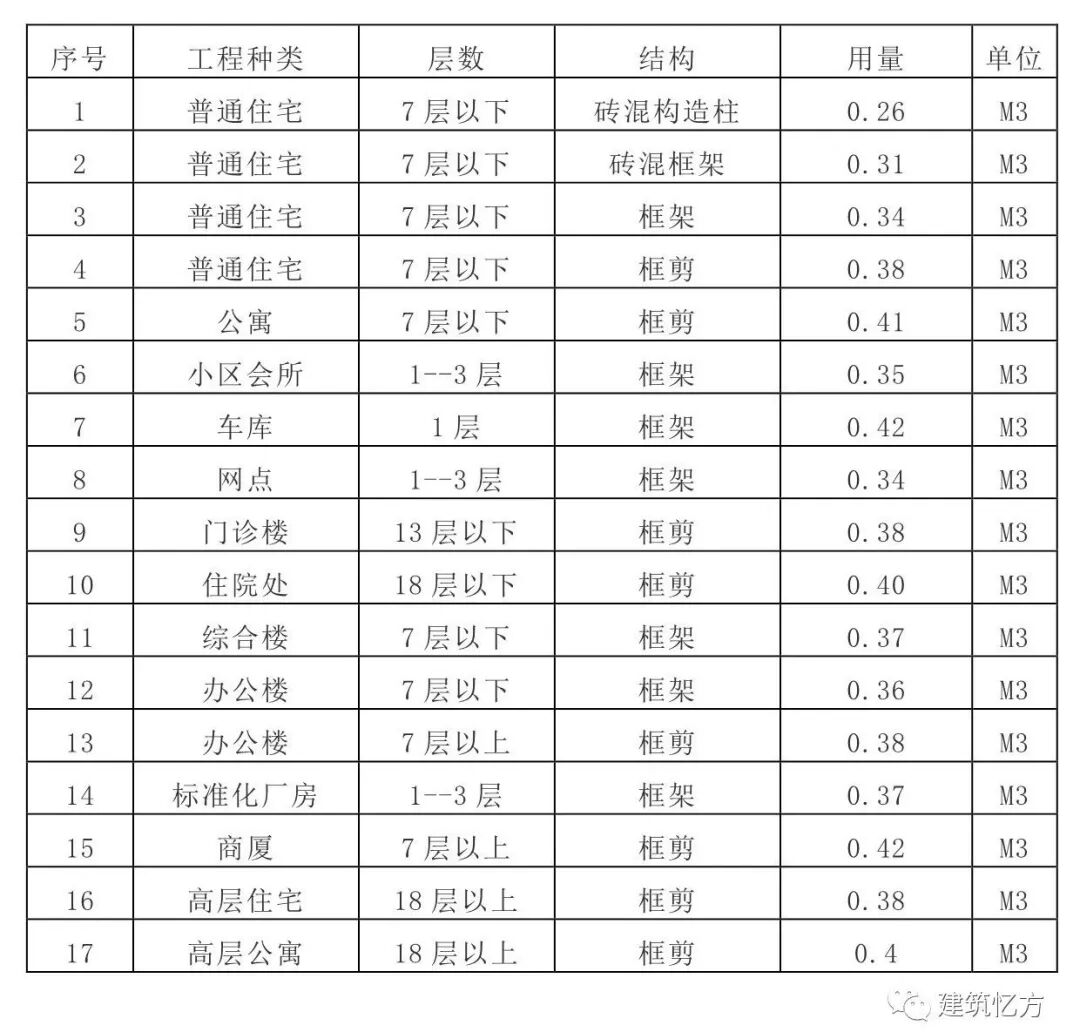

43、图结工程怎样估算其混凝土量?
签订合同前要先估算一下该工程总量,防止垫付量超出或接近工程总量,造成回款困难。
44、哪些工程或部位不宜图结?
砖混结构一般仅梁板、楼梯、圈梁、过梁、构造柱用混凝土;别墅工程住断面小,浇筑过程中极易撒料,混凝土浪费较严重;这两类工程都不宜图结。
此外地下工程如孔桩、垫层、基础底板以及造型工程、地下室等也不宜图结。
45、图结工程为什么要加损耗?
我国一些地区(比如辽宁省)定额规定预拌混凝土在运输、泵送过程中会有一定材料损失,如粘结在罐车罐体内部的混凝土、泵车泵送结束时泵斗、泵管中有一部分剩余混凝土要排出,这部分约为总量的2%。
此外混凝土入模、振捣后、其体积会比原来小,振捣后体积除以松散体积称为充盈系数,这个系数一般为0.95。
鉴于以上原因,图结工程应有2%左右损耗。
