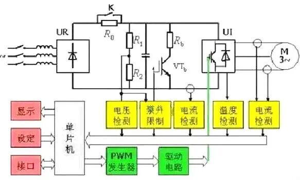

变频器,顾名思义,就是可以改变频率的器件,它是一个频率和电压能调整输出的交流电源而已,主要用来给异步电机进行调速使用。变频器是将工频(50Hz或60Hz)转换成通过各种不同频率的交流系统功率,控制电路控制主电路,整个电流电路将交流电转换为直流电,直流中间电路平滑整个电流电路的输出,转换电路将直流电再转换为交流电。
变频器工作原理
变频器工作原理是将三相工频电源经过几组相控开关控制直接产生所需要变压变频电源,其优点是效率高,能量可以方便返回电网,其最大的缺点输出的最高频率必须小于输入电源频率1/3或1/2,否则输出波形太差,电机产生抖动,不能工作。故交交变频器至今局限低转速调速场合,因而大大限制了它的使用范围。
