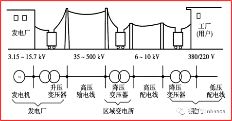

供配电基本常识:
电能的生产、输送和分配称为供配电系统。
电力系统由发电厂、电力网和用电户三大环节组成。
发电厂:用于将其它形式的能源电能,并向外输出电能。
电力网:用于将发电厂输出的电能送到用电户所在区域,包括变电所和电力线路。
用电户:用于将电能转换成其它形式的能量。

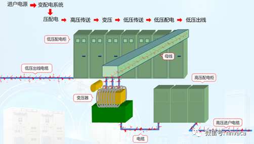

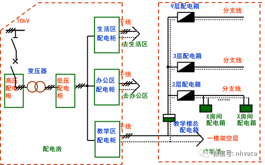

10KV建筑供配电系统的组成:
小区的电力供应常采用10KV高压电缆供电。
某学校供电线路示意图:

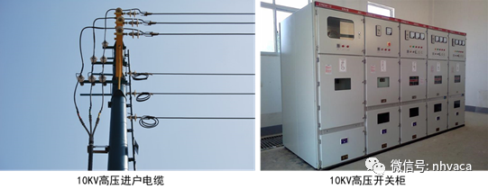

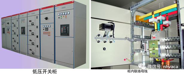

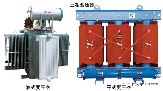

10KV供配电系统主要设备有:
(1)10KV高压进户电缆
(2)高压开关柜
(3)变压器
(4)母线
(5)低压配电柜
(6)低压电缆出线

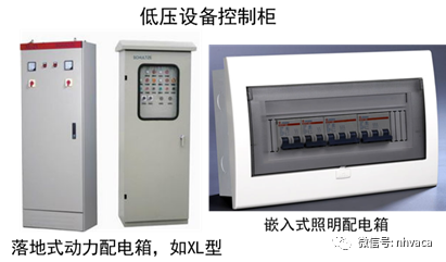

(7)低压设备控制柜

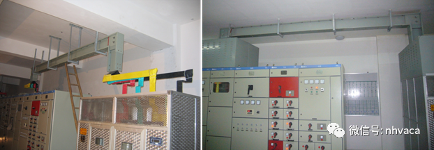

封闭式母线槽:
连接变压器和低压配电柜之间的封闭式母线槽。

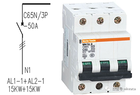

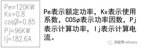

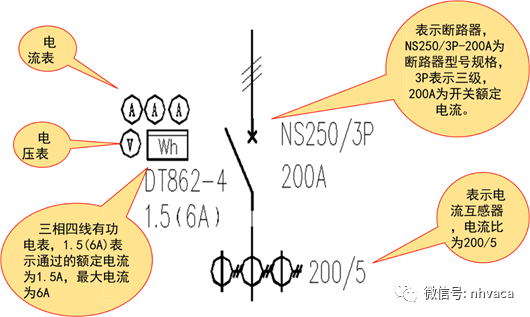

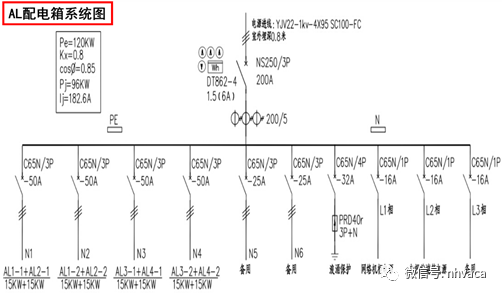

配电箱(柜)系统图识读:
C65是产品序列代号,N是指分断能力(N为600A),3P表示3极开关,额定电流50A。

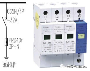

PRD40r为浪涌保护器(电涌保护器)又称避雷器,简称(SPD)。对间接雷电和直接雷电时过压的电涌进行保护。

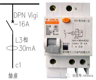

DPN VIgi-16A表示额定电流16A,带漏电保护装置,漏电保护动作电流为30mA。L3相表示该回路接C相,回路编号为c1。

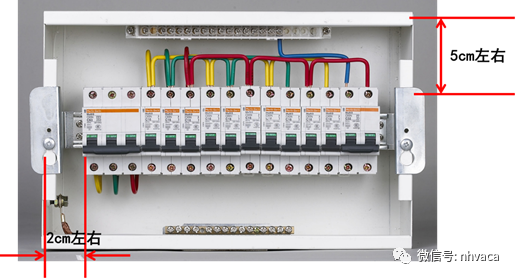

配电箱尺寸确定方法:
从下面三个方面考虑:
(1)内部开关所占的位置
(2)内部开关安装操作空间
(3)箱内预留接线的位置

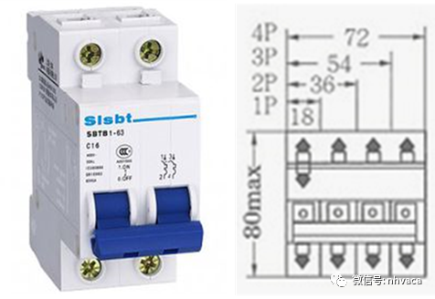

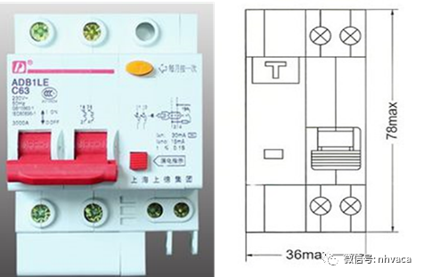

查相关资料可知1P~4P微型断路器开关尺寸为:
漏电开关尺寸为:
如图中的配电箱上下、左右都应该预留一定的空间。
上图配电箱尺寸计算方法如下:
箱体长:15*1.8+2*2=31cm;箱体宽:8+5*2=18cm。
