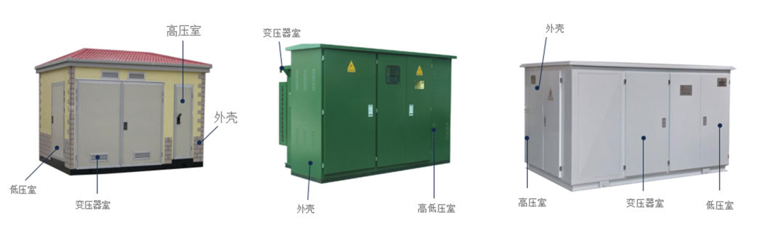

箱式变电站是一种高压开关设备、配电变压器和低压配电装置,按一定接线方案排成一体的工厂预制户内、户外紧凑式配电设备 ,即将高压受电、变压器降压、低压配电等功能有机地组合在一起,安装在一个防潮、防锈、防尘、防鼠、防火、防盗、隔热、全封闭、可移动的钢结构箱体内,全封闭运行,特别适用于城网建设与改造,是继土建变电站之后崛起的一种崭新的变电站。

■ 箱式变电站适用场所
1. 用作路灯箱变: 无论是欧式箱变还是美式箱变在小负荷用电系统中都比传统土建电房有优势。箱式变电站因为造价成本比普通电房低很多,外观也很漂亮,欧式箱变还可以采用景观型外壳,更是一道靓丽的风景线。
2. 公园、小区用电: 在公园、小区等地也经常采用箱式变电站供电,公园、小区往往追求美观和占用空间,箱式变电站很好的解决了这两个难题,外观优美同时占地面积又小。
3. 工矿用电: 工厂、矿山等地区因为地形复杂,时间成本昂贵,所以对供电设备要求高。箱式变电站安装方便,现场施工量少,同时防护等级为IP33,可以大大减少施工量和工期,安装在地形复杂的地区。
4. 临时用电: 施工单位经常随着工地的迁移而改变用电地点,所以需要一套可以移动的配电设备,箱式变电站具有很好的移动性,负载能力也足够大,完全可以满足施工现场临时用电需求。

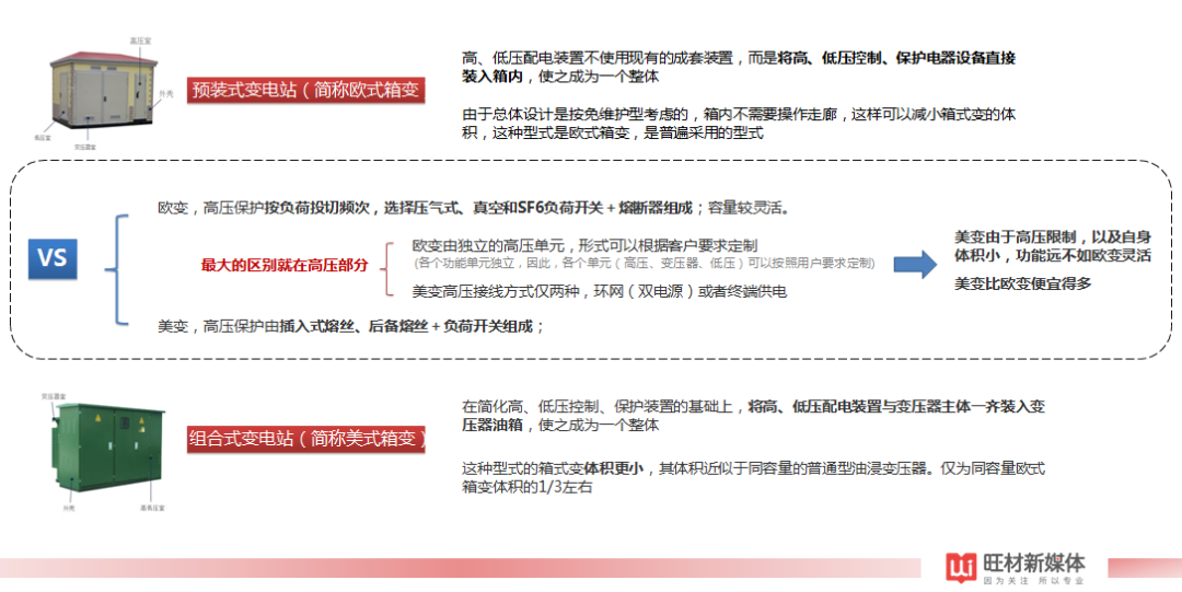

■ 箱式变电站分类及优缺点

一、箱变高压侧配置
(1)箱变根据高压侧的一次接线方式,分为终端型和环网型。不需考虑另外接线的就是终端型箱变:如果高压侧为一进多出或是多进一出的(多为一进两出或三出,或是两进一出或两出),均可视为环网型箱变。
(2)欧式箱变高压侧有断路器配置的.也有负荷开关—熔断器组合保护的。考虑到箱变造价,对于容量不超过800 kV·A的箱变且高压侧保护配置要求不高时,多采用后者。
(3)欧式箱变内配置的高压负荷开关多为FLN-12型六氟化硫负荷开关。
(4)保护用高压熔断器熔体的额定电流按下式选择:
Irr=KIgmax
式中 Irr——熔体的额定电流,A;
K——系数,一般可取1.3:
Igmax——变压器高压侧额定电流。
(5)考虑操作和检修上的安全,欧式箱变高压侧配置应符合以下要求。
①负荷开关在断开状态时有接地装置,确保检修安全。
②负荷开关与隔离开关保证相互闭锁,确保操作安全。
(6)美式箱变由于高压负荷开关一熔断器组合电器与变压器合二为一,组装在同一个油浸的箱体内,包括位置负荷开关、后备熔断器、插入式熔断器及变压器。其环网型式是通过转换位置负荷开关内部连接端头实现的。
