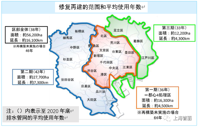

为了实现排水管网修复再建的中长期规划投资的均衡化,计划将东京都主城区按照建设年代划分为三期进行实施。对第一期的区域,即建设年代最早的四个排水处理系统(芝浦处理区,三河岛处理区,砂町处理区,小台处理区)进行优先实施,要求在2029年基本完成。并对第二期和第三期的范围,面积和管道长度和平均的使用年数进行了统计和规划,如图-1所示[1]。
图-1修复再建的范围和平均使用年数图
Fig.1 Repair and reconstruction area and average service years

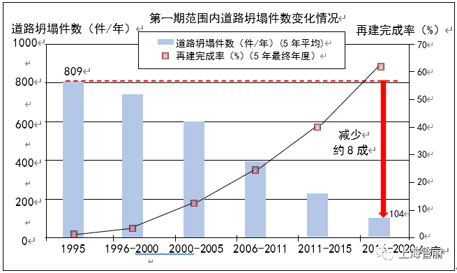

从图-1中可以得知,建设年代最早的东京中心部四个排水系统163Km?定为最 需要实施修复再建的第一期,约4500km排水管网的平均使用年数已经达 到64年。 处于中心部西侧的第二期区域为277 Km? ,约7300k m 排水管网的平均使用年数为42年。 处于中心部东侧的第三期区域122 Km? 为后期开发区域,约4300km排水管网的平均使用年数相对较短,平均年数为33年。 自1995年开始对第一期区域的排水管网有计划地实施修复再建工作,经过多年努力至2020年已完成了规划面积的60%,管网的平均使用年数也变为较短 的36年。 从效果来看,1995年时该区域每年发生的道路塌方事故有809件,而目前5年平均值已经降低到了每年道路塌方事故少于10件,下降幅度超过了80%,取得非常好的效果,具体统计如图-2所示。 在进行排水管网修复再建的同时,也不断推进解决城市内涝和改善合流制系统等工作。
图-2 道路坍塌事故件数变化图
Fig.2 Variation of road collapse accidents number

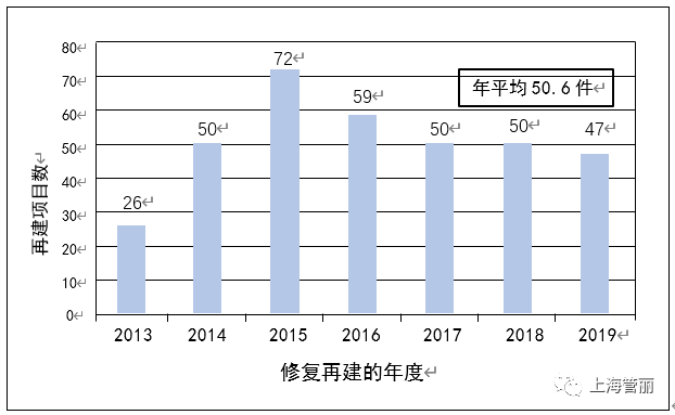

为确保在2029年之前完成第一期范围内的管网修复再建工作,根据计算平均每年还需完成约7.0Km?面积内的排水管道。最近几年在东京都每年都有约50个用于管道修复再建的工程项目,今后也将会按照这个状态继续进行下去,如图-3所示[2]。
图-3 管道修复再建项目数量统计图
Fig.3 Statistics of repair and reconstruction projects

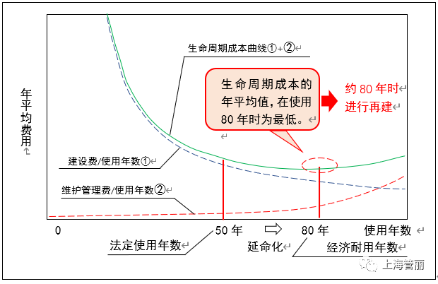

日本《地方公营企业法》实施规则中规定,排水管网设施的折旧基准年数,即法定使用年数为50年。但通过有计划地实施维护管理,管网设施的使用寿命在不断延长,如何确定实际使用寿命,东京都下水道局做了如下分析和定义。
把用于管网设施建设的总投资加上在使用过程中的维护管理费用的总和,称为排水管网设施的生命周期成本。把该生命周期成本除以使用年数后发现,排水管网设施生命周期成本的年平均费用在约80年时为最小。为此,把建设费用和养护管理费用的总和(生命周期成本)除以使用年数后的年平均费用最小的年数(即80年)定义为经济耐用年数。即排水管网设施在使用年数为约80年时实施修复和再建的成本可以达到最低,具体说明如图-4所示[2]。
图-4 经济耐用年数说明图
Fig.4 Description of Economic life

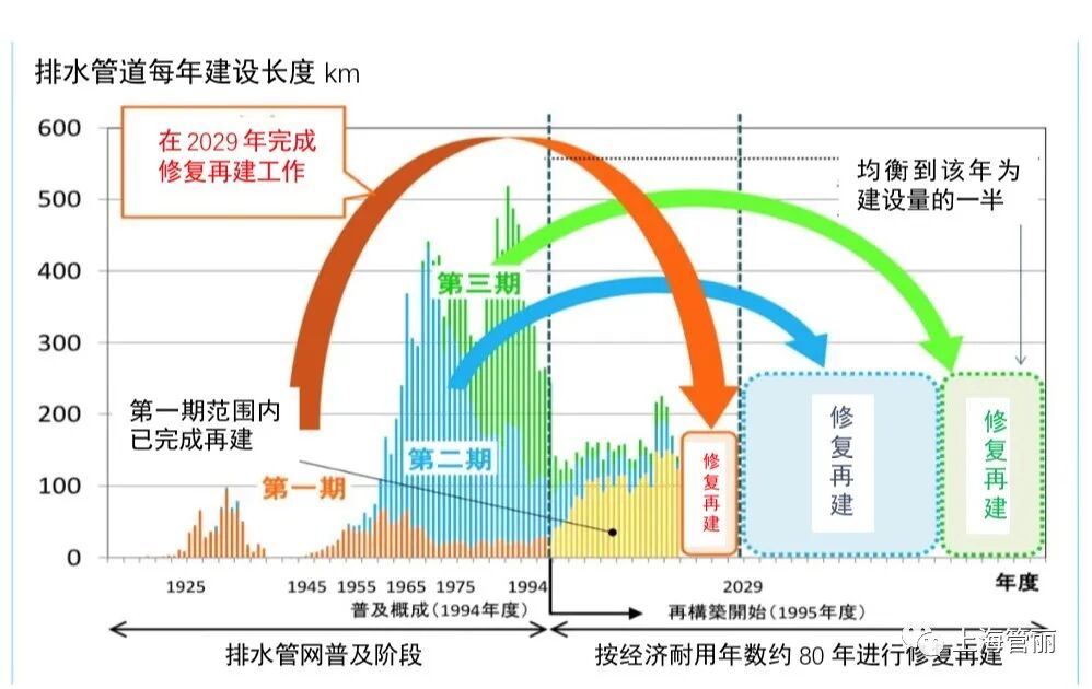

东京在经济高度成长期的1965年-1994年的约30年期间,每年建设了大量排水管网设施,实现了污水收集和处理全域普及的目标。伴随着人口少子老龄化和经济不景气等原因,如果按照管网设施建设后的实际使用年数进行再建修复,将无法承受投资的压力。为此,东京都下水道局对目前的排水管网设施进行分析,对即将进入修复再建期的管网设施量进行均衡化,导入了排水设施“库存资产管理方法”(Stock management techniques)的概念。其定义是:评估排水管网和污水处理设施的现有状态,实施恰当的维护管理的同时,考虑到生命周期成本和中长期的设施修复再建事业投资的均衡化等,有计划且高效率地实施管理资产的方法。图-5为排水设施库存资产管理模式图[3]。
目前,第一期范围内排水管网的修复再建已完成60%,计划在2029年全部完成。第二期范围将在2030年开始实施,通过“库存资产管理方法”均衡化以后,第三期的年度修复再建设施量将是当年建设量最多年份的一半。通过这样的做法,把短时间内同时达到经济耐用年数的管网设施有计划地进行调整,确保规划期间每年需完成工作量的均衡性,使每年的投资保持平稳并降到合理最低。在实施过程中,对管道损坏情况引进健全度的概念,根据对管道设施的检测调查结果将老化程度分成等级便于先择修复技术。在修复技术选择上,为了最大限度的控制施工对道路交通和生活的影响,采用不开挖道路对老化的排水管道从内侧进行更新的更生工法实施管道修复[1]。
图-5 排水设施资产管理模式图
Fig.5 Asset management mode of drainage facilities

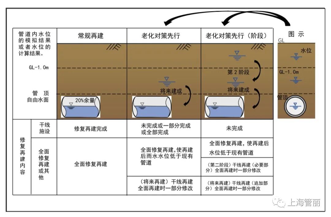

在修复再建工作实施过程中,受排水主管、干线管道和泵站等设施的整体状况以及现有管道的排水能力(余量和水位)等各种不同条件的制约,规划和再建的方法和时期也不一致。为此,东京都下水道局把各种因素综合以后分成“常规再建”,“老化对策先行的再建”,“老化对策先行的再建(阶段方式)”等三种类型来推进修复再建工作。
其具体做法为,“常规再建”是以确保管道排放能力有20%余量为原则,当该区域的再建排水标准(降雨强度50mm/h,径流系数80%)所对应的干线管道等主要设施已经建成达标时所采用的再建方法。“老化对策先行的再建”和“老化对策先行的再建(阶段方式)”是指鉴于现有排水主管的破损已导致道路发生坍塌而需要再建,先以不低于再建排水标准(降雨强度50mm/h,径流系数80%)为条件,在干线管道和泵站等设施尚未达成再建排水标准前,阶段性地推进排水主管的再建工作。这是以在干线管道和泵站等设施再建完成后,可确保目前再建完成的管道具有20%余量为目的的再建方法[2]。
伴随着人口老龄化,具有经验和技术的老职员逐渐退休,支撑排水事业的人才不足成为一个新的课题。为了应对这样的问题,东京都下水道局除了编写“排水管网修复再建设计技术规范”的同时,还编写了“管道修复再建施工设计的推进方法”等技术资料,在培养内部员工的同时,还对设计单位中缺乏施工设计经验的技术人员进行培训,以提高设计技术水准,确保再建工作顺利展开。
同时,把上述所说的再建类型用图表形式进行整理总结,可以消除中标设计单位和施工单位的错误认识,在进行目前的修复再建时需要考虑到将来所有设施完成全面改造时,管网的排水能力明确达到再建排水标准(降雨强度50mm/h,径流系数80%)时管道排放能力有20%余量的效果。具体见图-6所示[2]。
图-6 修复再建的种类比较图
Fig.6 Comparison of repair and reconstruction types
