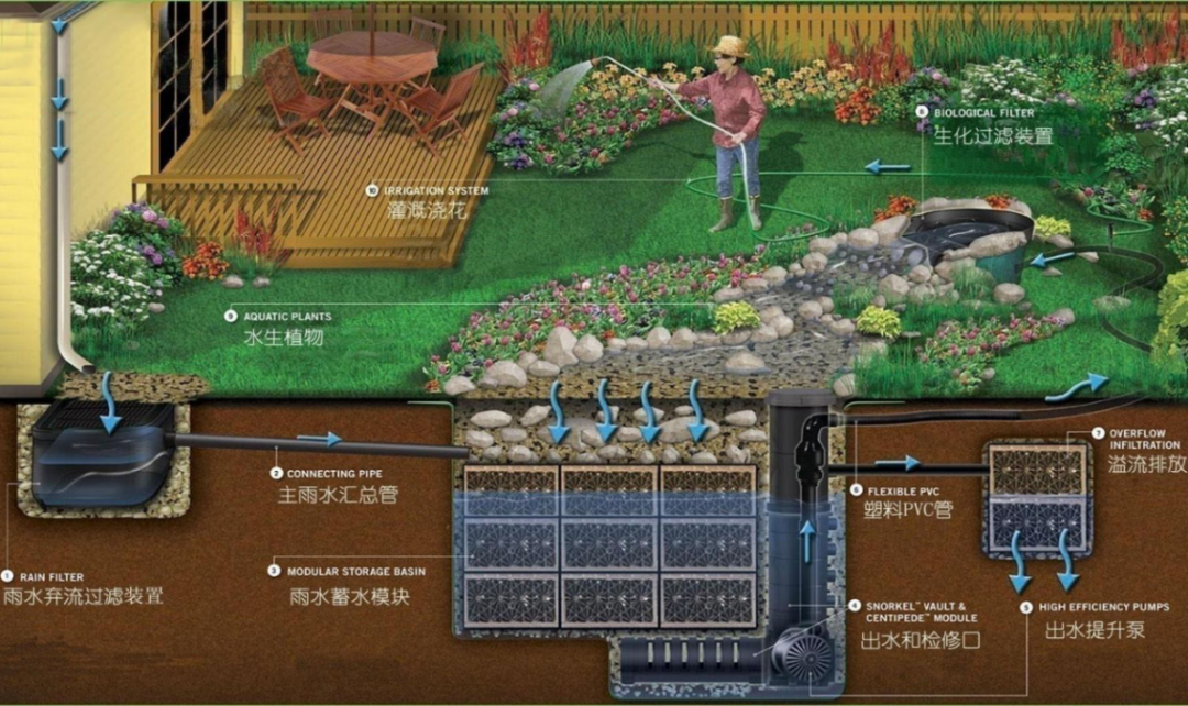

雨水收集系统,是将雨水根据需求进行收集后,并经过对收集的雨水进行处理后达到符合设计使用标准的系统。现今多数由弃流过滤系统、蓄水系统、净化系统组成。
雨水收集系统可分五大环节,即通过雨水收集管道收集雨水-弃流截污PP雨水收集池储存雨水-过消毒-净化回用,收集到的雨水用于浇溉植物、补充地下水、还可用于景观环境、绿化、洗车场用水、道路冲洗冷却水补充、冲则等非生活用水用途。可以节约水资源,大大缓解我国的缺水问题,同时,雨水收集系统也是建设海绵城市的重要措施之一。

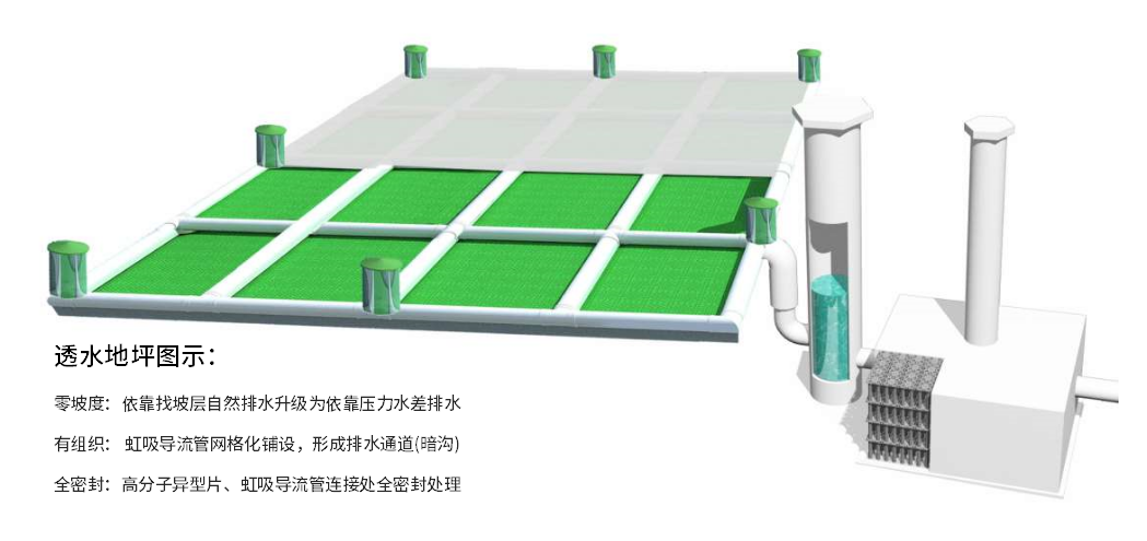

依据雨水自身重力流入的基本原理,当雨水流过房顶排水管道,地面吸收渠,透水地坪等吸收系统时,根据景观规划合理布局,促进土层雨水的迅速汇聚与吸收。

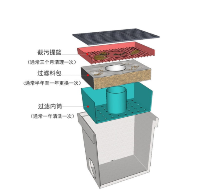

为了达到雨水回收利用的水质规定,当雨水流过吸收管道网归纳后,将在初期雨水过滤系统中对环境有污染的一部分使用弃流方式,从而雨水中包含较多的士层废弃物也将会被消除。

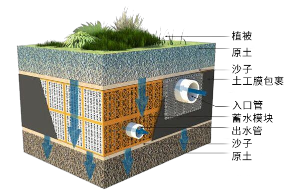

3.雨水储蓄系统

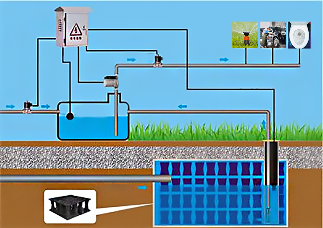

在历经初期雨水的弃流和粗过滤后,通过储蓄系统将过好的雨水储存起来,将其中一部分雨水作为“补充水分来储存”可以用来填补地表水分,如储存系要到最大蓄水量时,雨水则会根溢流口将不必要的雨水排放到园林市政工程等综合性管道网中,而剩下雨水将做为“不漏储存”来提前准备回用。

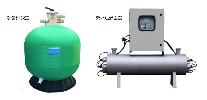

为净化雨水中带有的细微残渣,危害病菌,当雨水根据离心水泵抵达清洁系统时,雨水会开展精过流和除菌操作,从而进一步提高雨水的质量,清洁后的雨水将会流到收集池,池中设立液位显示器,用于地表水位的实时监控。

控制操纵系统会根据教据信号基准点传出命令,使各系统操纵一部分产生一个总体,选用手动式和全自动相结合的方法提高可操作性和协调能力。

雨水回用系统由反冲洗和雨水回收利用2个部分构成。雨水储蓄系统历经长期的侵泡,蓄水模块表层会粘附很多的污渍,此时可利用水的冲压冲击力开展内部清理,并将废水根据污水泵排入园林市政工程管网;为考虑使用人的多元化要求,依据雨水的储蓄量,个性化针对性的设计雨水回收系统方案,以控制操纵系统的数据信号命令为准,利用离心水泵将清洁后的雨水送至各水点,如道路两旁绿化用水,园林景观用水,消防用水,地下室自动洗车等场景。
