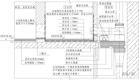

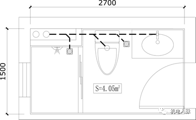

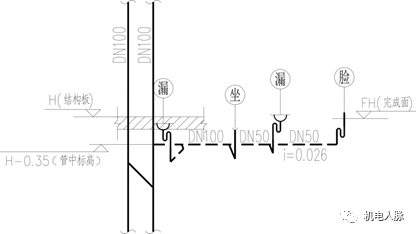

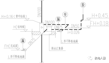

卫生间排水有以下几种方式,传统异层排水系统,传统降板同层排水系统,不降板同层排水系统,今天整理一篇文章,看看具体的做法。

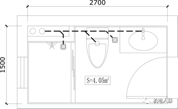

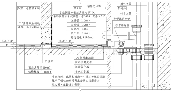

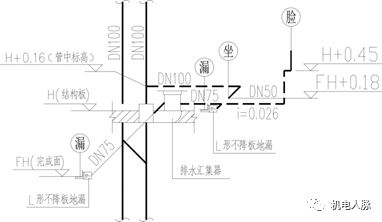

1、不降板同层排水系统(双立管)
不降板同层排水系统(双立管)平面图
不降板同层排水系统(双立管)轴测图
不降板同层排水系统(双立管)节点图

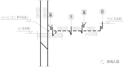

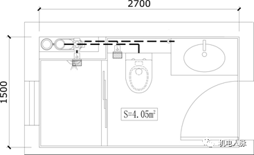

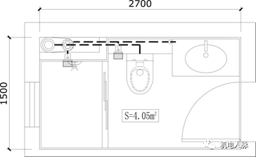

2、不降板同层排水系统(特殊单立管)
不降板同层排水系统(特殊单立管)平面图
不降板同层排水系统(特殊单立管)轴测图
不降板同层排水系统(特殊单立管)节点图

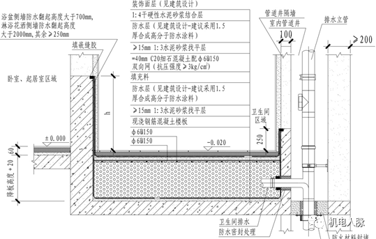

3、传统降板同层排水系统(双立管)
传统降板同层排水系统平面图
传统降板同层排水系统轴测图
传统降板同层排水系统节点图

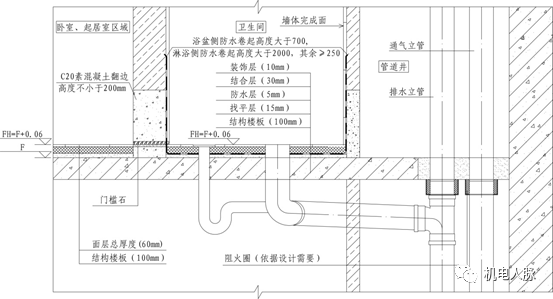

4、传统异层排水系统(双立管)
传统异层排水系统平面图
传统异层排水系统轴测图
传统异层排水系统节点图
