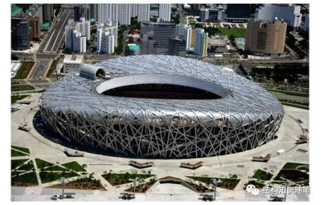

大跨度空间结构是国家建筑科学技术发展水平的重要标志之一,近年来我国大跨度空间结构发展迅速,以北京奥运场馆为代表的大跨度空间结构展示了我国建筑科学技术水平在世界上都是领先的,将成为我国空间结构发展的里程碑。大跨度空间结构享誉中外的建筑如:国家体育场长轴340m,短轴292m,空间门式桁架结构耗钢量(710~880)kg/m2。

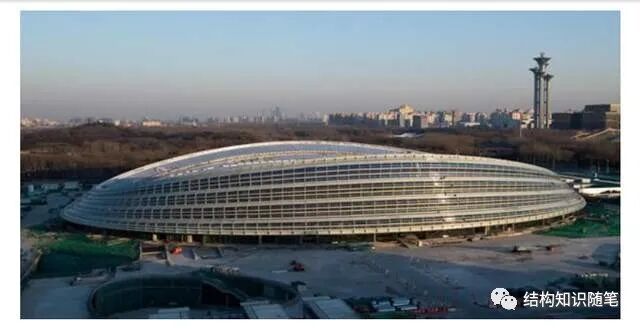

北京国家速滑馆,速滑馆屋面南北向长跨约 198 米,东西向短跨约 124 米。屋面的双曲面建筑形式符合索网体系的受力特点,因此采用单层正交双向马鞍形索网系。承重索沿东西向短跨,垂跨比 1/15;稳定索沿南北向,拱跨比约 1/28。网格间4米,平行双索,采用高钒封闭索,直径 64-74mm。索网端部连接在环形桁架上。

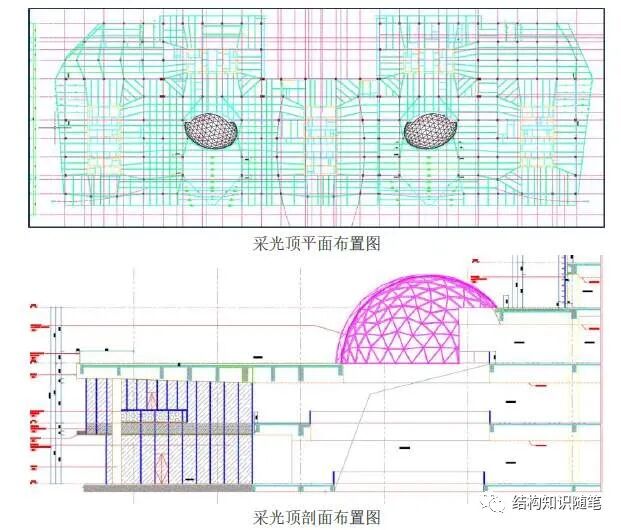

高空原位单元安装法是由“高空原位散装法”演变而来。所谓“散装法”一般是指将构(杆)件直接在设计位置进行安装的一种方法。安装时,需搭设满堂支承,以提供构件高空搁置及工人的操作平台。由于单件的重量较轻,可有效降低起重设备的起重要求。原则上,“散装法”可用于任意大跨度钢结构的安装,但大规模的支承体系需用大量支承材料,且支承搭设时间长,高空多,工期跨度大,占用大量建筑物内场地。因此“散装法”多应用在跨度不大、工期要求不紧的网架、网壳等空间结构。下面以国家会议中心二期项目配套部分 B23地块裙房采光顶钢结构安装为例,介绍高空原位单元安装法的安装工艺。
2.2 案例说明
2.2.1 项目概况
该项目位于北京市朝阳区奥林匹克公园中心区,科荟南路南侧,天辰西路东侧。本工程建筑用地面积26256m2,总建筑面积217602m2,其中地上建筑面积131284 2地下建筑面积 86318m,包括 A、B、C、D、E 五座塔楼、商业裙房及地下室。其中办公 A、B、C 座为地上 12 层,建筑高度 59.10m;办公 D、E 座为地上11层,建筑高度 54.60m;商业裙房地上2层,建筑高度 12.00m;地下室均为4层,建筑地面标高-17.80m。国家会议中心二期项目配套部分 B23地块裙房钢结构分布在地上二层,结构标高+11.900m,结构矢高9m。
2.2.2 安装工艺

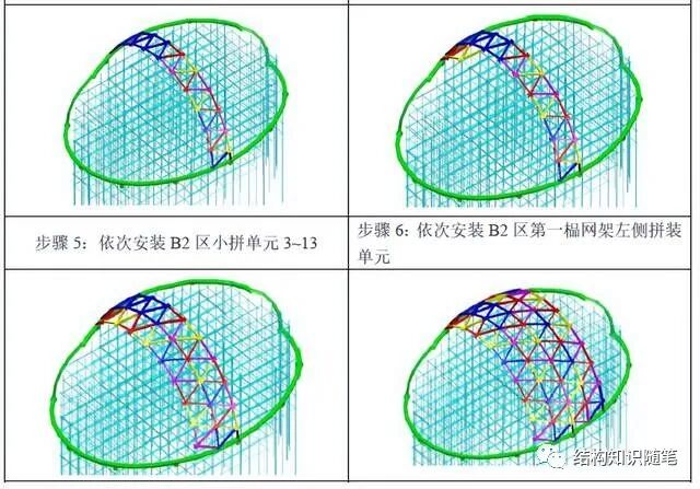

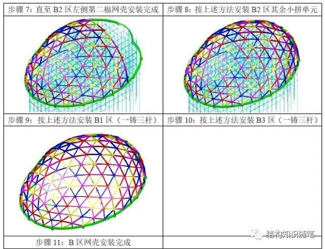

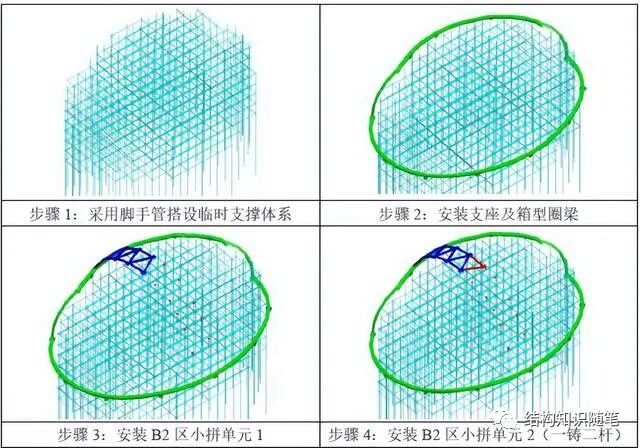

裙房采光顶钢结构采用地面小拼,临时支撑高空原位对接的施工方法,支撑体系采用满堂红脚手架,支撑高度分别为 21m、26m。双壳安装流程如下,

(1)确定合理的高空拼接顺序
安装顺序应根据结构形式、支承类型、结构受力特征、杆件小拼单元,临时稳定的边界条件,施工机械设备的性能和施工场地情况等诸多因素综合确定。选定的高空拼装顺序应能保证拼装的精度,减少积累误差。
(2)严格控制基准轴线位置、标高及垂直偏差,并应及时纠正
