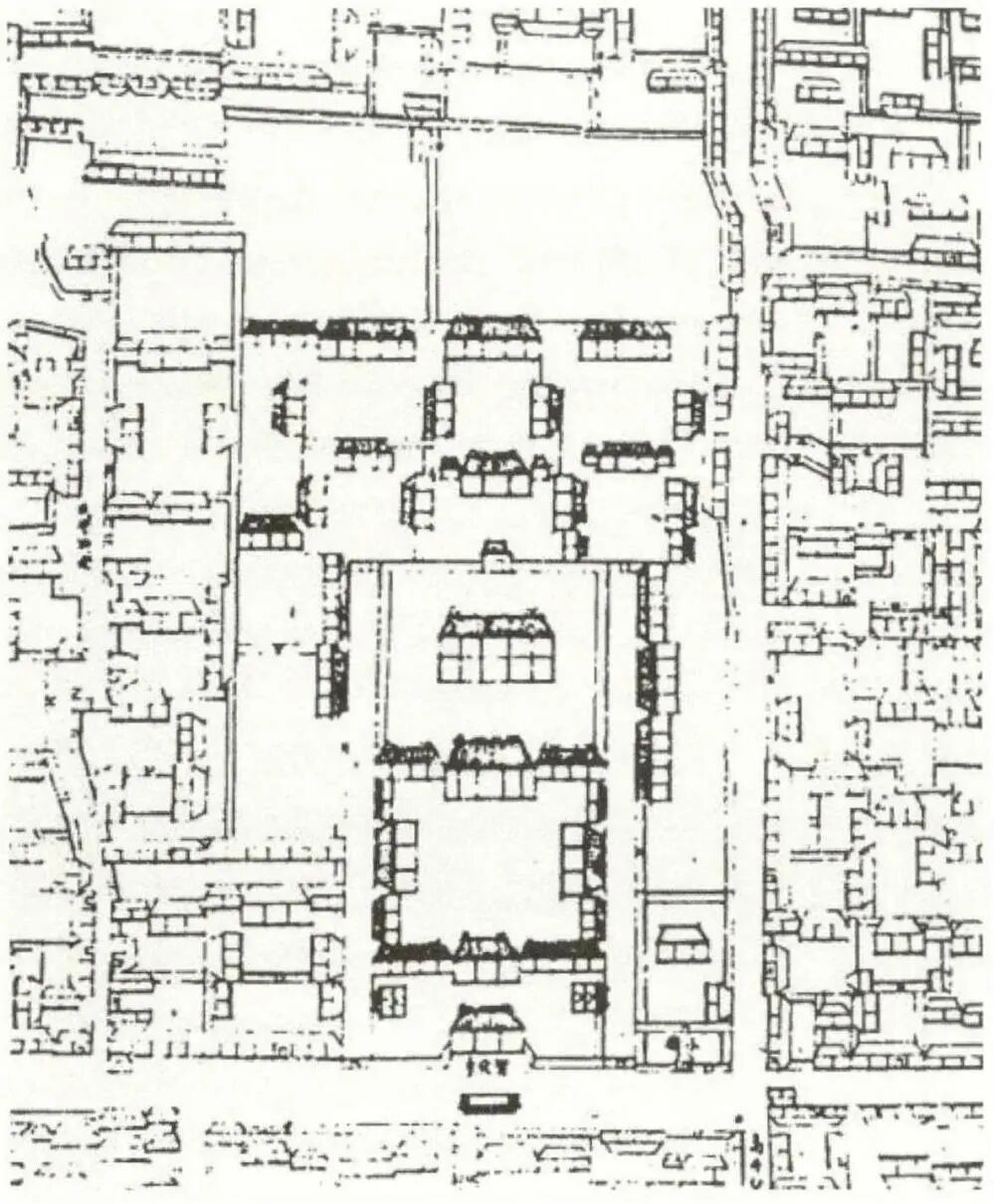

智化寺如今只保留了中路的四进院落,南北长,东西窄,平面呈不规则矩形,南北最长为144米,东西最宽为46米,总占地面积5000多平方米,现存建筑主要为山门、钟楼、鼓楼、智化门、藏殿、大智殿、智化殿、如来殿(万佛阁)、大悲堂(原名极乐殿)(图1、图2)。
图1《乾隆京城全图》中的智化寺
(图片来源:智化寺存相关资料中扫描)

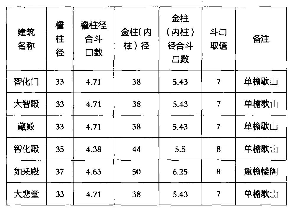

明代建筑柱径取值换算成斗口数后,其柱径取值总体上大于宋代的规定,而接近清代的制度[5]。宋代《营造法式》卷五规定,柱径按建筑物的等级确定。殿阁结构的柱径为4.2~4.5斗口(按宋式10分以一斗口计算),厅堂结构的柱径为3.6斗口,余屋的柱径为2.1~3.0斗口。清代《工程做法》中规定檐柱柱径为6斗口,金柱柱径为7.2斗口[6]。
智化寺各殿的檐柱柱径在4.38~4.71斗口之间,平均4.6斗口。智化寺各殿的金柱(内柱)的柱径都比檐柱的柱径要大,金柱柱径在5.43~6.25斗口之间,平均5.58斗口。总得来看,智化寺各殿的柱径要比清代的柱径小,但大于宋代的规定(表1)。
表1 智化寺建筑柱径尺寸表(单位:厘米)

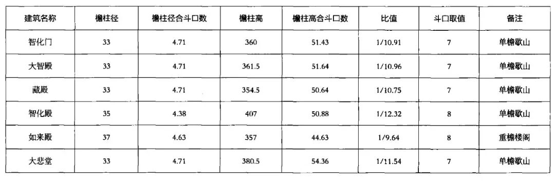

檐柱径与柱高之比
明代之前的木结构建筑,檐柱柱径与柱高的比例,历代均不一致,同时代的建筑也各不相同。宋代《营造法式》中规定:“柱虽长不越间之广”。清代《工程做法》中规定了柱高为10个柱径,即60斗口。
智化寺内各殿虽然是同一时期的建筑,但檐柱径与柱高的比例除了如来殿下层为1/9.64外,其余各殿都在1/10.75~1/12.32之间。北京现存的其他几座明代建筑的檐柱径与柱高的比例多在1/8~1/10之间。由此可知明代建筑比清代建筑的檐柱要粗一些,虽然檐柱径高的比值不确定,但是为清代最终确定柱径与柱高1:10的规则,奠定了基础[7](表2)。

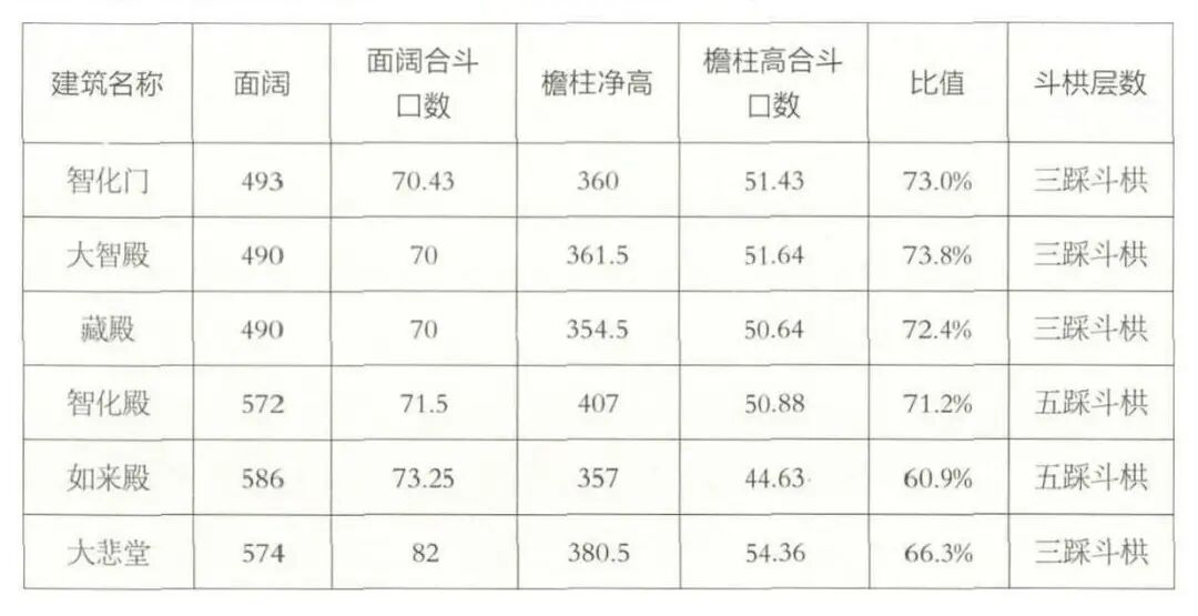

明代建筑檐柱高与明间面阔在比例关系上,基本遵循宋《营造法式》中的“副阶,廊舍下,檐柱虽长不越间之广”的原则。在清工部《工程做法则例》中,规定明间置六攒平身科斗栱的宫殿式建筑,面阔77斗口,柱高60斗口,柱高为面阔的77.9%。
智化寺如来殿下层檐柱净高357厘米,如来殿的斗口为8厘米,仅为44.5斗口,比清代雍、乾时期的制度略短。如来殿下层明间置六攒平身科斗栱面阔586厘米,合74斗口。檐柱净高为面阔的60.9%,立面总体宽阔,舒朗。又如北京先农坛拜殿,檐柱净高500厘米,明间面阔830厘米,檐柱净高为面阔的60.2%,柱高比清代较矮。
智化寺内的其他各殿建筑明间均放置六攒平身科斗栱,笔者对智化门、大智殿、藏殿、智化殿、大悲堂等建筑的檐柱净高和明间面阔也进行了测量。智化殿及如来殿的斗口尺寸为8厘米,其余各殿斗口为7厘米,通过测量的数据显示,柱高和面阔的比值均比清代的比值小,檐柱比清代建筑稍矮。从各殿柱高和面阔的数值来看,各殿根据不同的等级,檐柱与面阔的比例不确定(表3)。

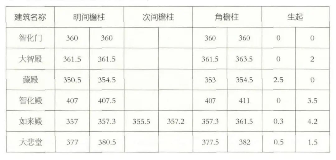

智化寺如来殿檐柱有生起
古建筑中“生起”的做法流行于唐宋辽金元各代,是古建筑的普遍造型特点。宋《营造法式》对“生起”作了具体的规定:“至角则随间数生起角柱,若十三间殿堂,则角柱比平柱生高一尺二寸;十一间生高一尺;九间生高八寸;七间生高六寸;五间生高四寸;三间生高二寸。”由此可见,平柱与角柱不在一条水平线上,从明间、次间、梢间,平柱至角柱逐渐增高,每间生高二寸,形成缓缓上升的弧线,“生起”既使建筑外形优美,又增强了建筑构件之间的结构强度。
明代建筑檐柱,生起值相对于宋代来说,大幅度减弱,虽然明初建筑都有生起,但已不能形成向心内聚力增加木构稳定的作用,可能只是当时的人们在思想上追慕古风,上仿唐宋罢了。在智化寺内,如来殿的生起较为明显,从如来殿的正面观看,可以明显看到一条中间低两端高的曲线,但是从目前实测的尺寸来看,大殿西侧角檐柱和明间西侧檐柱的高度基本一致,只有东侧角檐柱比明间东侧檐柱高4.2厘米,次间檐柱不仅没有比明间檐柱高,反而有些低,这可能是由于历次维修和地基下沉的缘故。智化门没有生起,大智殿、藏殿、智化殿、大悲堂虽然有一些数值,可能是由于历次修缮和地基下沉有关,藏殿明间檐柱的柱础风化非常严重,修缮时为了与角柱的高度一样,可能对明间檐柱进行了墩接,明间檐柱的柱础从表面上看已经消失。
到了清初,外檐柱生起的做法基本消失,改为等高[8](表4、图3)。

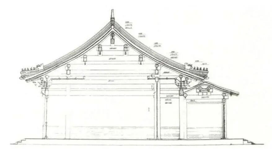

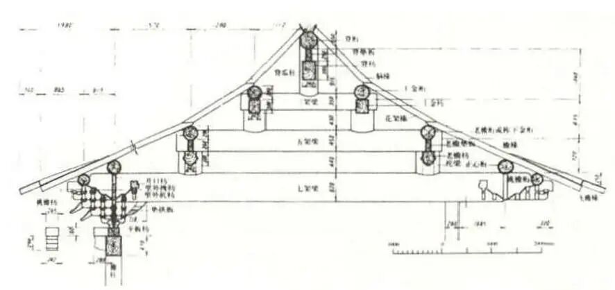

智化殿“其步架之宽度,檐步大于平身科二攒”,“自下金步至脊檩,共占平身科四攒半。而下金、上金二步皆相等,各为平身科一·六攒。脊步略窄,为平身科一·三攒”(图5)。
图5 智化殿横剖面图
(图片来源:作者根据智化寺1988年修缮图纸修改)

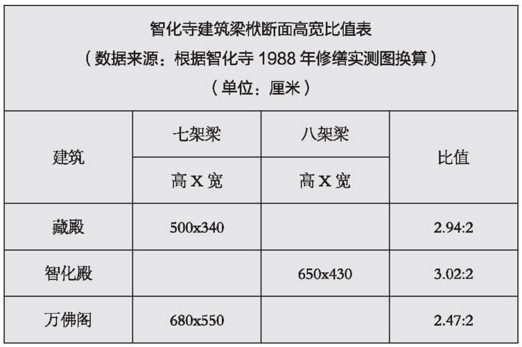

在古代木结构建筑中,梁的断面形状和尺寸变化比较大,》唐、辽时期建筑的梁栿,其断面高宽比为4:2;宋代《营造法式》中规定,梁栿断面尺寸依长度,明栿、草栿、月梁及新用斗栱大小不同而异,梁的高宽比为3:2。到了清代,梁断面高宽比为2.4:2,近似方形。[16]
通过对智化寺藏殿、万佛阁的七架梁和智化殿的八架梁断面高宽的测量,其高宽比分别为:2.94:2、2.47:2、3.02:2。从比值上看,小于或者等于宋代3:2的比例,但比清代2.4:2的比例大,这说明智化寺的梁断面的尺度是延袭了宋代的尺度,同时,从宋到清,梁断面的宽度是逐渐增厚的。梁的形制在明代多采用直梁,月梁的形制逐渐不再使用,但在大木加工上仍留有痕迹。如智化寺各殿建筑中的梁的截面均做四角微抹,做圆弧形的倒角,在梁端略做卷杀以插入或搁置于柱中。

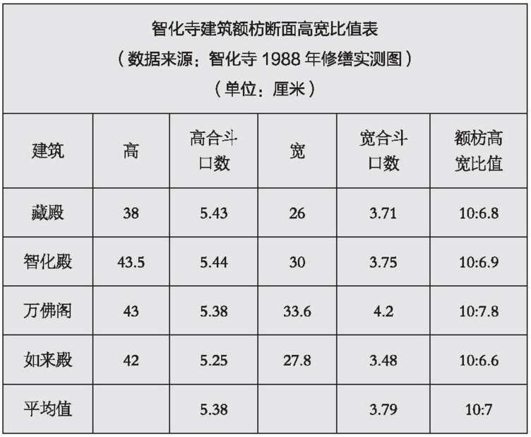

在唐辽时期的建筑中,常常只有阑额而无普柏枋(清代称平板枋),到宋代普柏枋才普遍使用。宋《营造法式》中规定,阑额的高宽比为3:2,此时的普拍枋宽度大于阑额,与阑额形成T字形。明代建筑大额枋的高宽比约为2:1,平板枋的宽度略小于大额枋,但比清代要宽。清代《工程做法则例》中规定,大额枋高6.6斗口,宽5.4斗口,高宽比10:8.2,平板枋尺寸仅为3斗口,比大额枋的宽度窄2.4斗口。额枋与平板枋的比例差别,一方面反映了建筑的演变方向,同时也体现出了明代建筑木构区别于清代木构的特点。
智化寺各建筑的额枋高度平均为5.38斗口,宽度平均为3.79斗口,高宽比的平均值为10:7,接近于清代的比值,不论从力学和经济上,都比较合理,由此可知额枋的宽度是自宋以来逐渐变宽的。

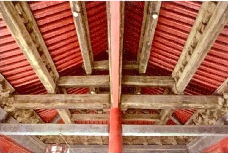

智化寺的智化门内部梁架属于彻上明造,顶部没有脊瓜柱,而是直接在中柱的顶部置一较大的坐斗,其上放置捧梁云,承托脊檩。单步梁并非直接放在瓜柱上,而是在瓜柱上放置一斗三升,其上承梁。双步梁下没有瓜柱,而是直接在顺梁的背部放置一斗三升,其上承梁。
智化寺万佛阁草架中的瓜柱多采用方柱抹去四角的小八角柱形式。柱根处虽包住梁袱,但下垂部分并不做三角形的鹰嘴雕刻,较简洁朴素(图9、10、11)。
图9 智化寺智化门单步梁
图1 0 智化寺智化门双步梁
图1 1 智化寺万佛阁草架内的瓜柱

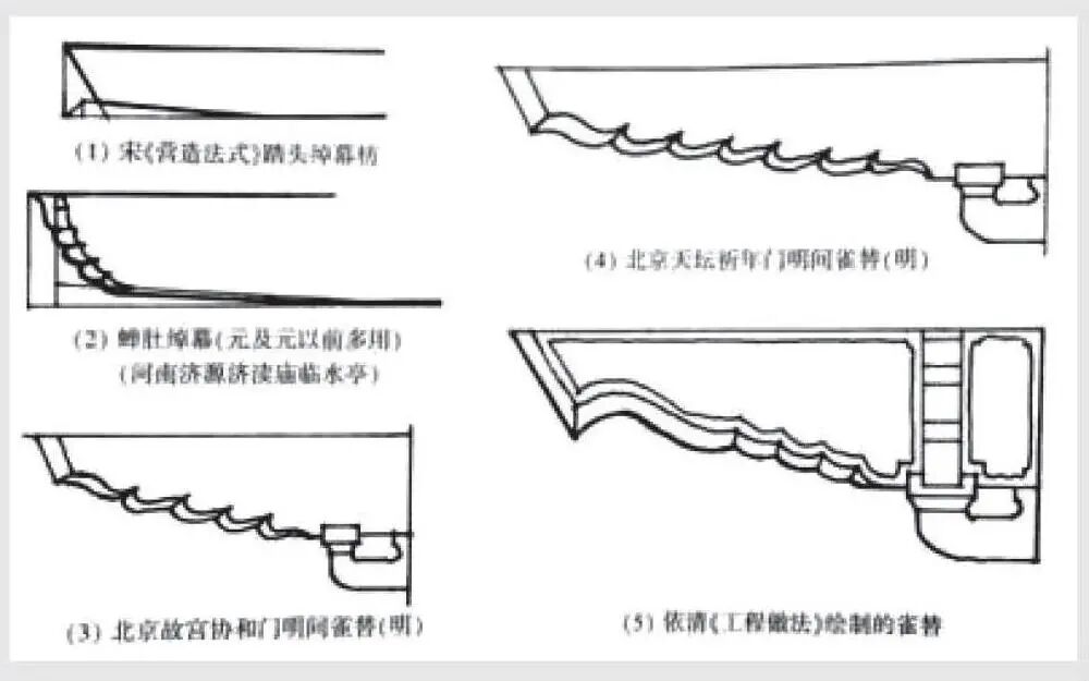

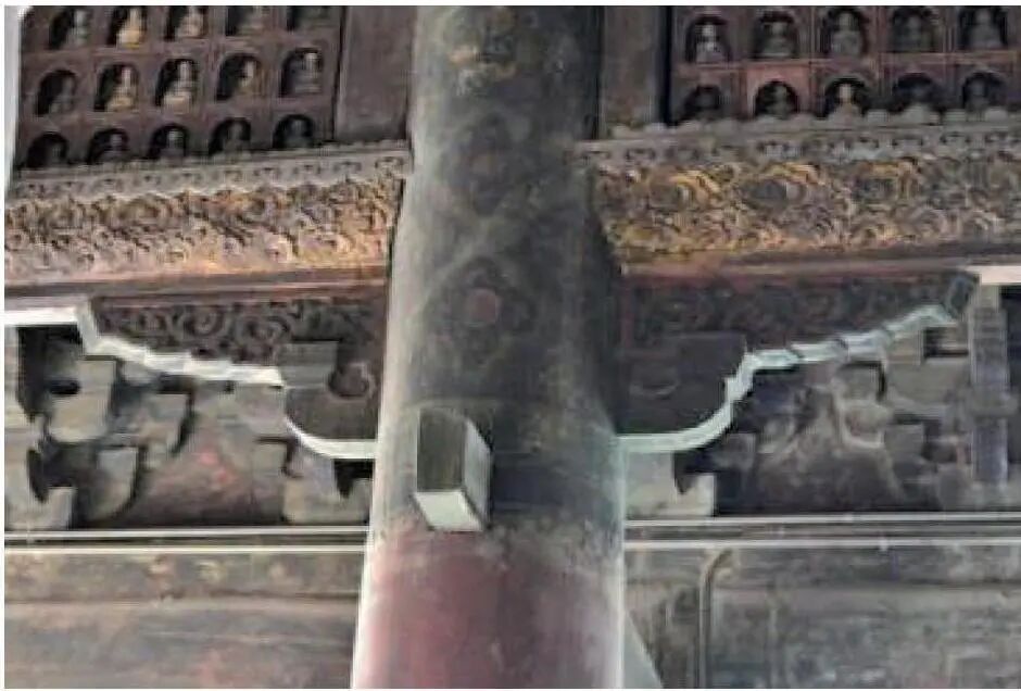

明代建筑一般都要在梁柱节点处添加雀替或丁头栱,以增强节点处榫卯的拉结,尤其是在梁枋与柱节点做透榫的情况下,仍然辅以雀替或丁头栱,而且雀替、栱头也做透榫。清代在木构架处理上呈简化趋势,在梁柱结合处,多采用将梁做榫直接插在柱上的做法,节点处较少采用其他辅助构件。如智化寺建筑的梁枋与柱的节点,多施加雀替或丁头栱,属明代典型的做法。如智化门内三步梁两端、大智殿七架梁和挑尖梁两端、如来殿一层挑尖梁两端,与金柱的节点都使用丁头栱;智化殿上金枋和下金枋与瓜柱节点处使用单侧雀替,下金枋的雀替较短;如来殿内明间金柱与佛龛下枋节点处使用雀替,雀替下使用小栱,雀替造型为明早期特点;万佛阁七架梁两端从内侧斗科挑出菱角木承托梁端,和雀替的作用一样(图12、13)。
图1 2 如来殿明间金柱上的雀替
图1 3 雀替轮廓的演变

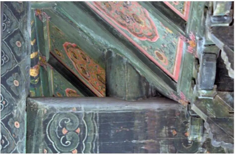

顺趴梁是庑殿顶和歇山顶在转角构造中常用的构件之一。采用顺趴梁上立驼峰或童柱,以十字科承托檐、山面扣交金模及角梁后尾实现构架转换是明代非常普遍的山面构造形式,并为清代建筑继承。梁的前端插在檐檩下则成顺梁,趴于檐檩上则为顺趴梁。
智化寺智化门内次间屋架有顺梁4根,由于其梁端是插在檐檩下的,所以为顺梁,而非顺趴梁。此顺梁尾端直接放置在三步梁背上,不用童柱、驼峰收头,并与下金枋采用榫卯结构相连,这样做的好处就是增加了梁架之间的拉力和稳定。在顺梁背上放置一斗三升以承托下金檩。
智化殿、大智殿和藏殿次间歇山构造处均有顺趴梁4根,其梁端是搭在檐檩之上,顺趴梁后端插入瓜柱中。顺趴梁上直接承载下金檩和垫板,以及采步金檩和垫板,采步金檩与下金檩相互搭接。

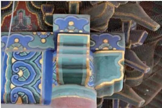

在智化寺内最引人注目的是万佛阁之顺趴梁。梁都为东西向,其尾端插入七架梁之瓜柱内,梁端作弯曲状,略如月梁之半,承载于两山斗栱之上,用以承受下金桁、上金顺趴梁,及太平梁推山的重量。大概因为万佛阁面积过小,上檐不能过高,为了改变殿内天花低矮的弊端,使用类似月梁的顺趴梁构造,以使次间释迦牟尼佛和卢舍那佛有较高的空间。因此从万佛阁纵剖面来看,从东西山墙起,天花逐渐上升,至明间中央,冠以结构复杂的斗八藻井,这样的设计,既保证了室内的美观又非常使用。此顺趴梁虽承载于斗栱之上,但未挑出斗科外侧,可能是因为东西山墙上没有柱头科斗栱,而梁本身的性质又不是挑尖梁(图16、17)。
图1 6 智化门之顺梁结构
图1 7 万佛阁西次间之顺趴梁

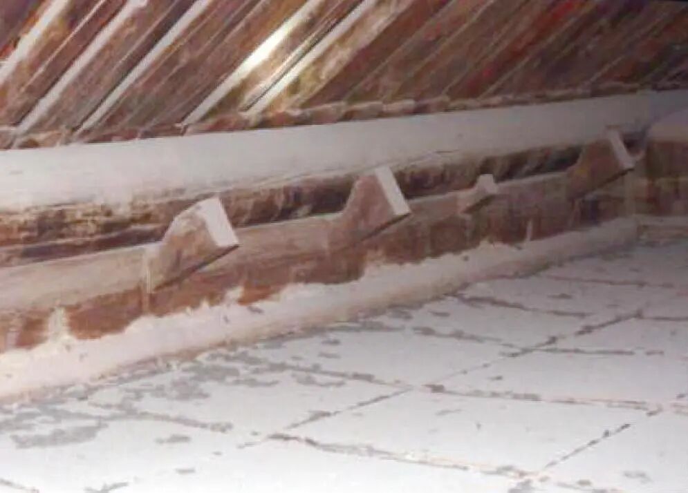

采步金檩位于歇山顶建筑的山面距离檐檩一步架处,承托与固定檐椽后尾及山面平梁的构件,在构架中具有特殊的作用。明代的采步金檩,在形象上与清代的采步金梁不同,清代的采步金梁为一根两端似檩、中部似梁的异形构件,明代则直接使用一根金檩代替。檩的平面位置与清式采步金一致,标高与前后下金檩相同,并与之扣搭相交。山面的檐椽直接搁置在这根采步金檩上,为遮挡椽尾,在内侧使用一块通长的木板加以遮挡。智化寺内所有的歇山顶建筑如智化门、智化殿、大智殿、藏殿等都是使用采步金檩的做法承接檐椽。

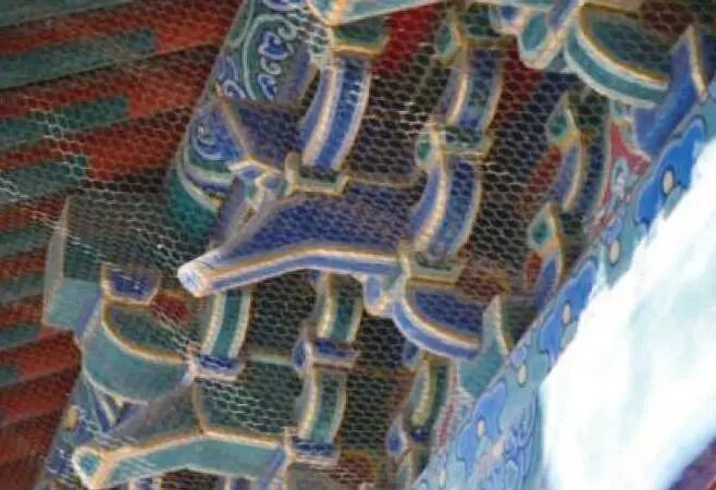

智化寺内各现存建筑外檐斗栱主要分为以下几种类型:三踩单昂斗栱、三踩单翘斗栱、五踩重昂斗栱、五踩单翘单昂斗栱、七踩单翘重昂斗栱(图19、20)。
图1 9 智化殿外檐五踩重昂斗栱
图2 0 如来殿外檐五踩单翘单昂斗栱

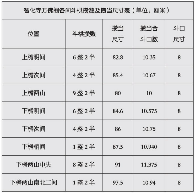

明代斗栱与宋代斗栱相比,已经发明代斗栱与宋代斗栱相比,已经发生了很大变化。用材等级降低,斗栱构件变小,通过对智化寺建筑斗口的测量,除智化殿、如来殿的斗口值为8厘米,合2.5口份外,其余各殿斗口值为7厘米,合2.2口份,只相当于宋《营造法式》等外材宽度。
明代建筑每一个开间所用斗栱的攒数骤增,由宋代的当心间一朵至二朵,变为四攒、六攒乃至八攒,排列繁密,如智化寺建筑明间均为斗栱六攒,次间四攒。根据清代《工程做法则例》中规定,平身科各攒的攒当一律为11斗口,但智化寺建筑如万佛阁上下檐明间的攒当均小于11斗口,并且各间的斗栱存档尺寸也不一致。如下表所列为万佛阁各间斗栱攒数及攒当尺寸。[18]
智化寺明代建筑斗栱特点

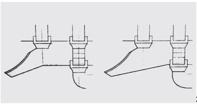

明代及清早期斗栱昂的下部两侧刻有假华头子,清中期之后取消。明代建筑昂自十八斗平出一段至前一跳的中心线再斜向下,清代昂嘴的下线延伸至十八斗附近,基本昂嘴下部为一斜线。
昂

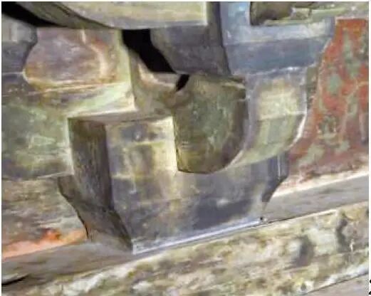

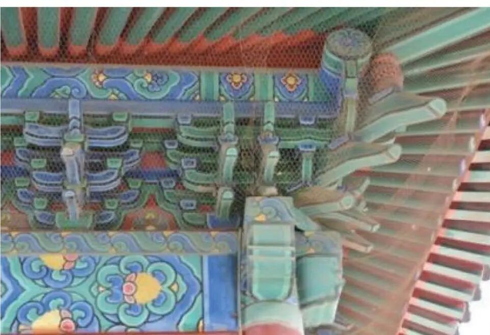

智化寺建筑外檐平身科斗栱的昂嘴,都是自十八斗平出一段至前一跳的中心线再斜向下,平出部分下部,根据刘敦桢《北平智化寺如来殿调查记》中记载,“昂之下缘,复雕有波纹曲线”,因此是有假华头子的,但现在观看各建筑昂之下部,是看不到假华头子的,可能是因为20世纪80年代修缮时,画斗栱彩画时波纹曲线被抹平。
但在各建筑柱头科斗栱的昂嘴,在平出部分不刻假华头子,而在昂斜出向下的起点,两侧刻两卷瓣向上,做成亦栱亦昂的样式,此种样式的昂嘴部分被削薄,多用于柱头科,明代晚期之后不再使用(图22、23、24)。

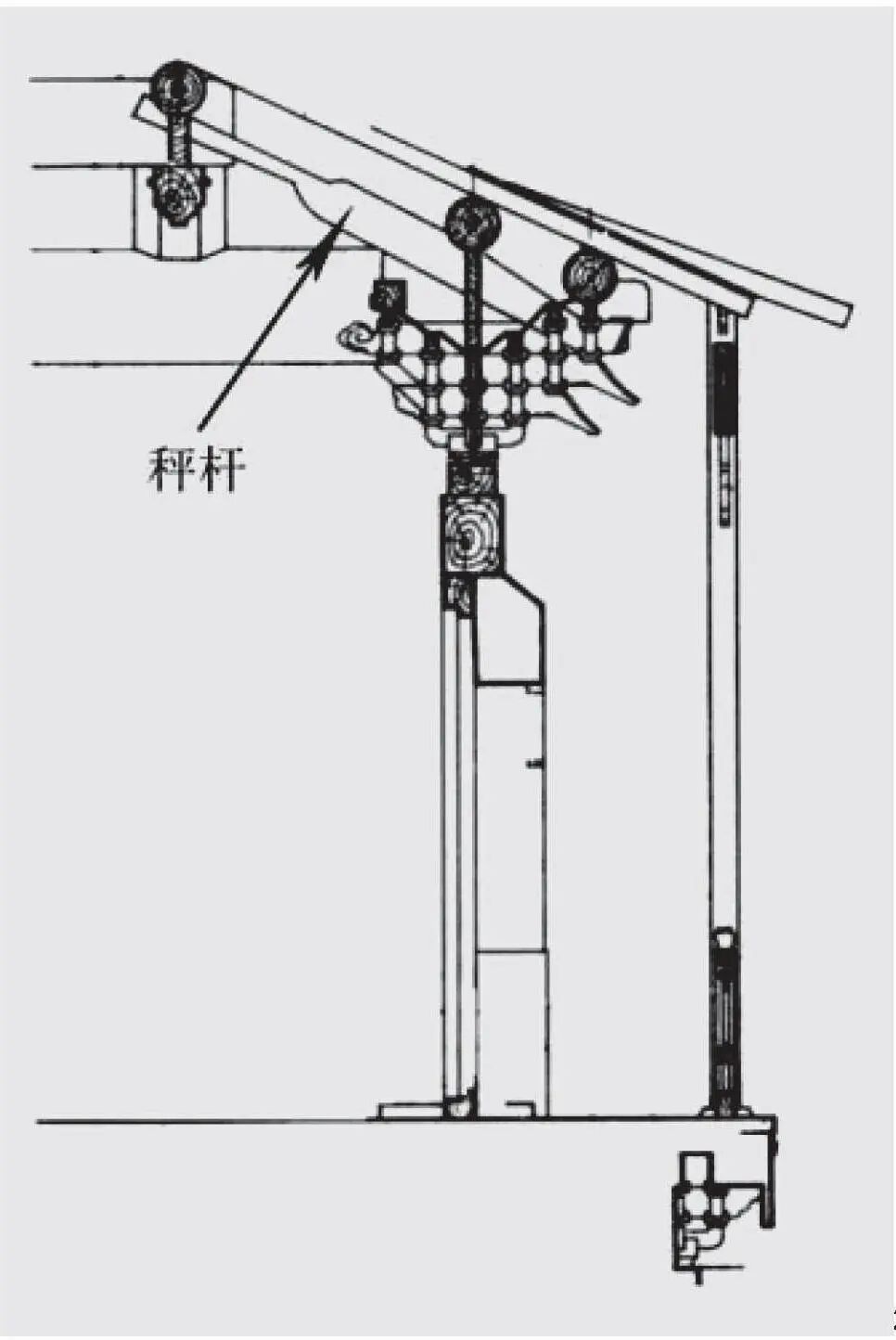

万佛阁内檐斗栱之秤杆
在万佛阁内侧的藻井之上,有秤杆插入下金檩垫板中,属于古代下昂构件的变体,但其秤杆下端并非像辽宋建筑,自昂嘴向上延长,而是从外檐蚂蚱头前端斜上,与下面的昂无关。这种做法直接承载挑檐檩的重量,交榫较少,结构简单,但保留了杠杆的作用,使檐端不会下垂,可以说是宋代下昂的简单化。因此,万佛阁斗栱的蚂蚱头、秤杆乃是上承宋制,下启明清挑金、溜金斗栱的构造,是宋、清之间下昂变化的重要实例物证。

图2 6 万佛阁斗栱秤杆后尾插入下金檩垫板中
图2 7 万佛阁柱梁斗栱断面图

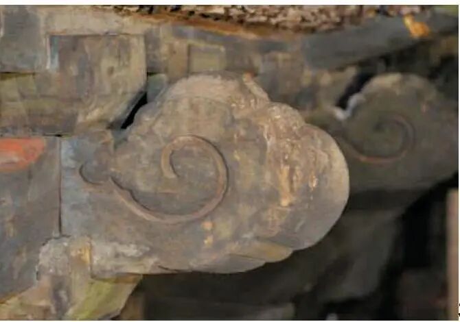

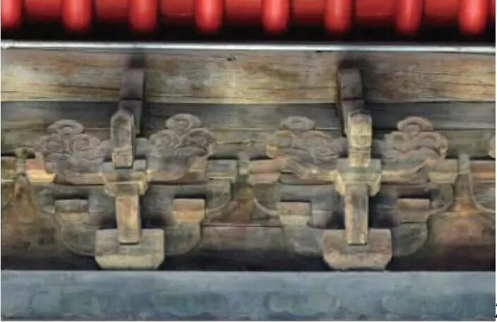

智化门外檐为三踩单昂斗栱,出跳一拽架,内檐出跳一拽架,单昂后尾为翘头,蚂蚱头后尾为麻叶头。由于智化门内部梁架为彻上明造,因此为了增加室内的装饰性,在蚂蚱头杆件后尾,十八斗上附加三幅云做装饰。
智化门内檐麻叶头的形状和钟鼓楼一层内檐的麻叶头形状相同,麻叶头上部为直线,至端头才向下做弧线,而且麻叶头侧面仅平雕了“3”形的线条,宋代《营造法式》中,在同样的位置为“清蚂蚱头”的形制,由直线到曲线,体现了麻叶头做法的演变轨迹。而钟鼓楼二层内檐的麻叶头和万佛阁内檐的麻叶头形状相同,麻叶头上部为三道弯弧曲线,麻叶头侧面平雕一条旋线,雕刻线条比较简单。到了清代,麻叶头的形制为三弯九转雕刻,线条比较复杂(图29、30、31)。
图2 9 智化门内檐斗栱三幅云
图3 0 智化门内檐斗栱麻叶头
图3 1 万佛阁内檐斗栱麻叶头

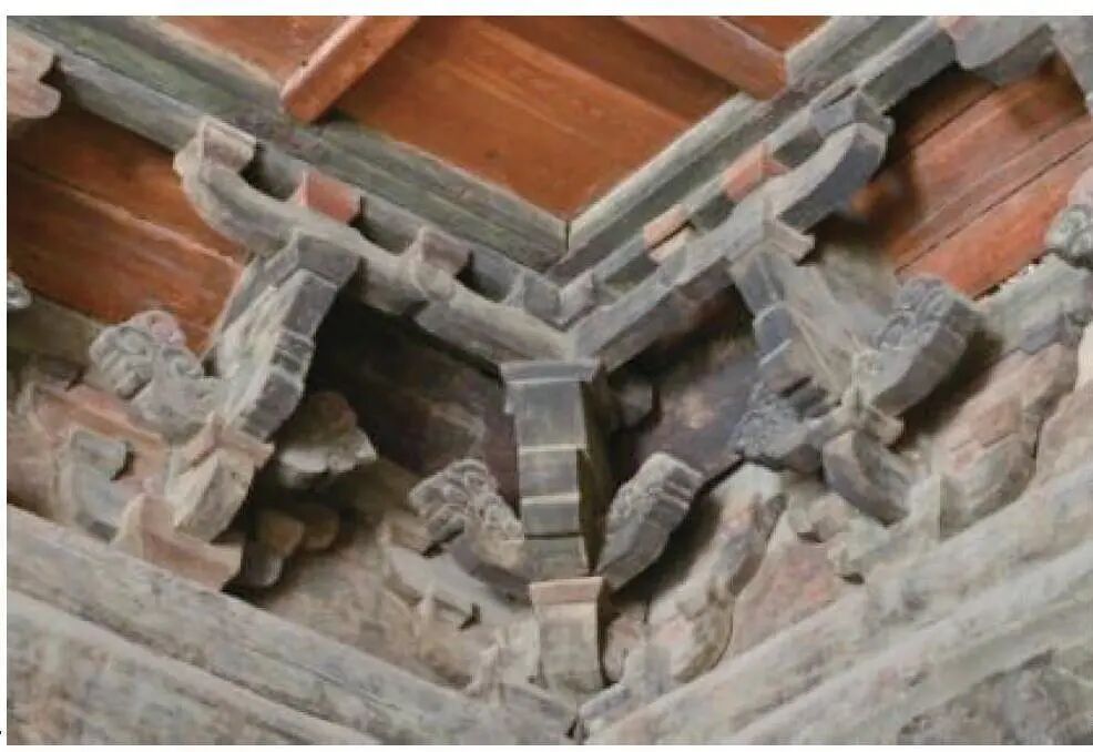

一是在形制、做法上继承了宋元时期建筑风格,在外拽瓜栱上采用鸳鸯交首栱,底部以小栱头承托,如智化殿、如来殿,但万佛阁角科厢栱人字架下没有栱头承托;智化寺内其他各殿的角科均采用把臂厢栱的形式。
二是在智化寺所有建筑的内檐角科均使用鸳鸯交首栱或相类似的形制,如钟鼓楼的一层内檐角科为麻叶云头相交,钟鼓楼二层内檐角科为东侧和西侧的与柱头科相连的三幅云头相交,智化门内檐角科为三幅云头相交;藏殿、大智殿、智化殿、如来殿、万佛阁、大悲堂的内檐角科均为鸳鸯交首栱,并在相交处隐刻出栱头形象。
三是在角科坐斗中使用双联坐斗,如钟鼓楼、智化殿、大悲堂(图32、33、34、35);
