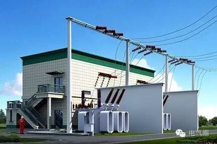

供配电系统的组成
供配电系统是电力系统的电能用户,也是电力系统的重要组成部分,它由总降压变电所,高压配电所、配电线路、车间变电所或建筑物受电所和用电设备组成。
总降压变电所是用户电能供应的枢纽,它将35~110kV的外部供电电源电压降为6~10kV高压配电电压,供给高压配电所、车间变电所或建筑物变电所和高压用电设备。
高压配电所集中接收6~10kV电压,再分配到附近各车间变电所或建筑物变电所和高压用电设备。一般负荷分散、厂区大的大型企业需要设置高压配电所。
配电线路分为6~10kV厂内高压配电线路和380/220V厂内低压配电线路。高压配电线路将总降变电所与高压配电所、车间变电所或建筑物变电所和高压用电设备连接起来。低压配电线路将车间变电所或建筑物变电所380/220V的电压送给各低压用电设备。
车间变电所或建筑物变电所将6~10kV电压降为380/220V电压,供低压用电设备使用。
用电设备按用途可分为动力用电设备、工艺用电设备、电热用电设备、试验用电设备和照明用电设备等。
对于某个具体的供配电系统,可能各组成部分都有,也可能只有其中的几个部分,这主要取决于电力负荷的大小和厂区的大小。不同的供配电系统,不仅组成不完全相同,而且相同部分的构成也会有较大的差异,通常大型企业都设有总降变电所,中小企业仅设全厂6~10kV变电所或配电所,某些特别重要的企业还设有自备发电厂作为备用电源。
