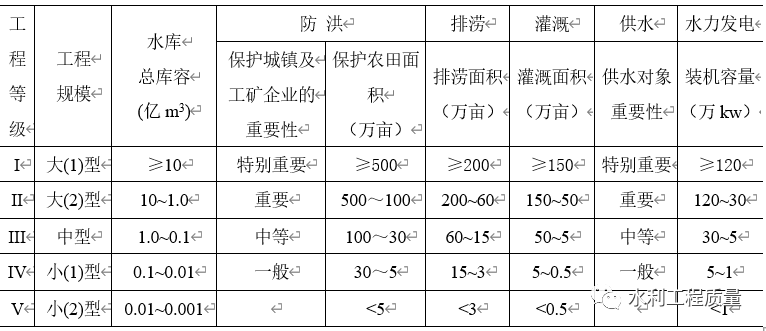

1. 水利工程分等
水利工程根据工程规模、效益和在国民经济中的重要性分为五等。
表1 水利水电工程分等指标表(水利部2000年分布)

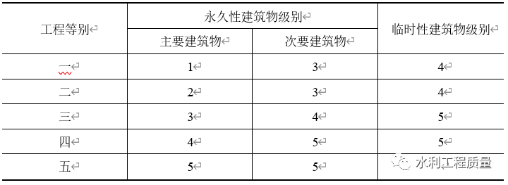

2. 水工建筑物分级
   水利工程中的水工建筑物,根据所属工程等别及其在工程中的作用和重要性划分为五级。
表2  水工建筑物的级别
注:① 永久建筑物――工程运行期间使用的建筑物,根据重要性分为:
         主要建筑物――系指失事后将造成下游灾害或严重影响工程效益的建筑物,如坝、闸、电站厂房、泵站等。
         次要建筑物――系指失事后不致造成下游灾害或对工程效益影响不大,易于修复的建筑物,如挡土墙、导流墙、护岸等。
② 临时性建筑物――系指工程施工期间使用的建筑物,如:导流建筑物、施工围堰等。
(1)  对于二至五等的工程及临时工程,下述情况经论证可提高或降低级别:
①工程位置特别重要,失事后将造成重大灾害者,可提高一级。
②工程地质条件特别复杂或者采用经验较少的新型结构时,可提高一级。
③ 临时性水工建筑物一旦失事将造成严重灾害或对施工有严重影响时,可提高一级。
④失事后影响不大的工程,经论证可适当降低级别。

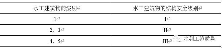

水工建筑物的结构安全级别,应根据建筑物的重要性及破坏可能产生后果的严重性而定,与水工建筑物的级别对应而分为三级。
表3  水工建筑物的结构安全级别
对有特殊安全要求的水工建筑物,其结构的安全级别应专门研究决定。
结构及其构件的安全级别,可依其在水工建筑物中的部位,本身破坏对水工建筑物安全影响的大小,取与水工建筑物的结构安全级别相同或降低一级。
地基基础的安全级别与建筑物的结构安全级别相同。
