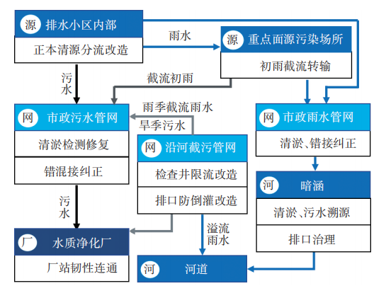

基于以上现实问题,茅洲河流域展开了第二轮水环境提升完善工程,全面梳理“厂-网-源-河”系统存在的问题,针对性地采取源头正本清源分流改造、雨污传输通道改造修复和污水厂站韧性连通等对策,对排水系统进行提升。
排水系统提升具体技术路线见图1。

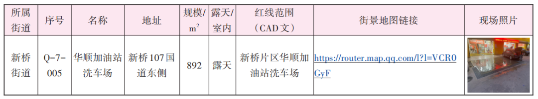

受污染雨水收集情况调查对象限定为农贸市场、垃圾站、餐饮街区和汽修/洗车店等四类“小、散、乱”场所。首先内业叠图勾勒各类调查对象构筑物的边界;其次开展外业现场调研,对各类污染源建立台账,物探进场调查红线范围内的立管、排水管线和综合管线情况。重点面源污染场所调查示例如表1所示。

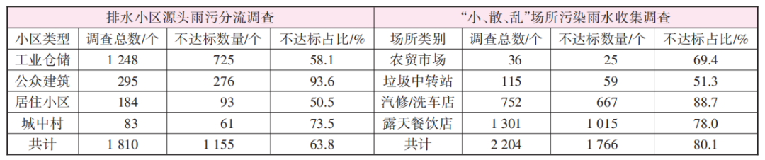

调查结果(见表2)显示,排水小区内雨污源头分流不达标小区数量占比达63.8%,覆盖面积约56.57km 2 ,约占流域片区面积的1/2,主要问题为小区内部合流制,与外部分流制排水系统不匹配;还有部分城中村经过一轮整治后采用了截流式合流制排水,虽然在一定程度上避免了污水直排,但雨季溢流严重。在受污染雨水收集情况摸排方面,共排查出“小、散、乱”场所2 204家,占地80.4hm 2 ,其中80.1%的场所未实行雨污分流或受污染雨水预处理。
表2 雨污源头收集情况调查结果

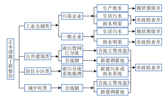

①   正本清源改造
源头雨污分流改造又称正本清源,按照“雨污分流、污废分流、废水明管化、雨水明渠化”的原则实施,结合四类排水小区特点,采用对应改造方案,具体见图3。
图3 正本清源改造路线
工业仓储类小区面积占需改造小区总面积的76.9%,需重点设计。由于工业废水成分复杂、生化性差,首先考虑将其分离,需建设独立的废水明管,自行处置达标后经流量监测接入预留的市政检查井,由环保部门验收及监管。
在污雨分流方面,多数厂区在改造前以合流排水沟形式排水,因此在设计中只要厂内污染源能够完全分离且沟渠过流能力达标,就优先将合流排水沟改造为雨水明渠,再新建一套污水收集管线,在满足设计目标的同时节约投资。
对公共建筑中医院、图书馆、政府机构等管理较好的单体建筑小区,只进行立管改造,新建雨水立管和接驳管,雨水径流就近接入雨水系统;而农贸市场等重点面源污染区域,则纳入污染雨水精准收集范围考虑。
居住小区以新建排水管线、纠正错接乱排、阳台立管改造为主要措施,同时引入“排水管理进小区”,防止私接混流现象回潮。
对于城中村类的小区,在考量城市更新计划时序的基础上,鉴于其建筑基础差、密度高的特点,采用小管径分流系统,多路并联接入市政污水管,若小区内原有合流制排水沟,则优先考虑改造为雨水明渠,避免大开挖。
正本清源改造范围共涉及1 155个排水小区的32 071栋建筑物,改造范围内实现废水明管化率100%,雨水明渠化率86.6%。
此外,在正本清源改造过程中,充分考虑深圳海绵城市建设需求,全面采用截污式环保雨水口,有效拦截进入雨水口的漂浮物和颗粒物。同时,在立管改造中采用雨水断接管与下凹式绿地组合设计,充分利用下凹式绿地滞留净化雨水。

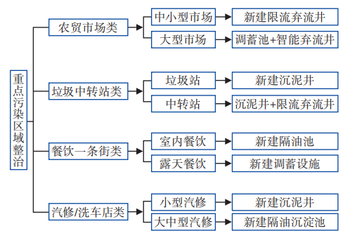

②   污染雨水精准收集
在雨污分流的基础上,对排查出的“小、散、乱”场所和街区,依据其污染特点,分类设计受污染雨水源头截流方案(见图4)。
图4 重点面源污染区域整治技术路线
对于垃圾中转站、汽修洗车店和中小型农贸市场等特定场所,考虑到污染集中且汇水面积较小,在建筑投影汇水面外围设置环绕或半环绕式钢格栅盖板排水沟,排水沟末端设置沉泥井并接入弃流井,截流污染雨水进入污水系统。
此外,对涉及餐饮和汽修洗车的场所还需加设隔油池。而对餐饮街区和大型农贸市场等汇水面积较大、污染较分散的场所,按15mm标准设计截流初期雨水,小街区直接接入弃流井,截流至市政污水管;汇水面积较大的街区采用“智能弃流井+调蓄池”的方式,根据雨水水质智能截流和调蓄,控制面源污染。
工程对流域内30处农贸市场、375处垃圾中转站、8350处餐饮店以及354家汽修店进行了整治,共新建沉泥井769座、隔油池669座、弃流井144座、调蓄池12座。

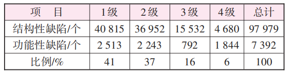

茅洲河流域雨污管材主要为钢筋混凝土管、HDPE管和玻璃钢夹砂管,摸排依据《深圳市排水系统雨污混接调查技术导则(试行)》展开。对于运行中的污水管段,采用封堵和导流措施后进行清淤疏通,牵引CCTV管道内窥检测系统对1094km的存量管道和1 320km的雨水管网进行探测和摄像,依据《城镇排水管道检测与评估技术规程》(CJJ 181—2012)分析传回图像中管道渗漏、破裂、腐蚀、结垢等病害类别及等级,进行综合评估。
雨污管网缺陷统计调查结果(见表3)显示,片区存量污水管道缺陷率达到50处/km,问题集中管段长91.7km;雨水管道缺陷率为38处/km;雨污管网3级、4级以上缺陷占比在22%左右。此外,摸排过程中还对区域内雨水管网的检查井逐个开井调查,目测判断雨水检查井内是否有混接污染源接入,确定混接点位置,排查出35562处错接混接点位。摸排出的各类问题对排水系统的独立、正常运行产生了严重影响。
表3 雨污管网缺陷统计

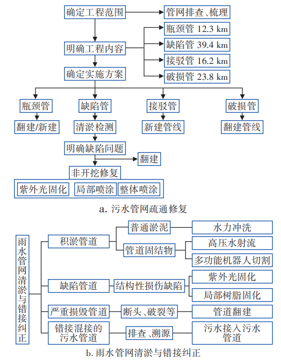

①   雨污管网清淤修复与错接纠正
首先,针对占比约22%的3级、4级以上缺陷的问题管网,根据综合评估结果选择翻建或修复,其中修复方式主要采用紫外光原位固化、翻转式原位固化或聚氨酯高分子喷涂等非开挖修复方法 。实施结果表明,片区内管道修复与翻建(含缺失管新建)比例约3∶1;其次,对35562处雨污错接混接管井精确定位,新建连接管道将错接入的污水排入附近污水检查井,并进行一定范围内的溯源工作,确保彻底剥离污水管。整改完毕后,采用高压水射流或多功能机器人切割等方式对1320km管网进行全线清淤疏浚,确保雨水系统畅通,经验收后移交排水管理单位。污水管网疏通修复和雨水管网清淤与错接纠正工作流程见图5。
图5 污水管网疏通修复和雨水管网清淤与错接纠正工作流程

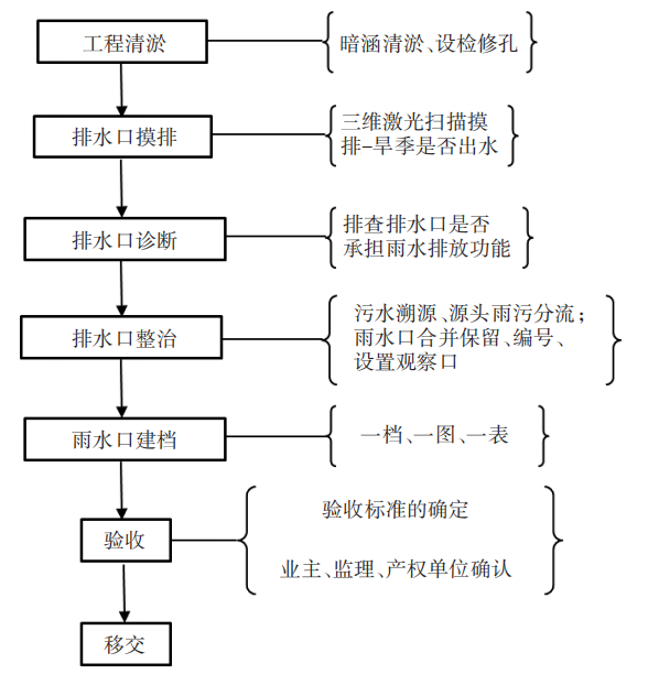

②   暗涵排口溯源与整治
基于“有条件复明的暗涵揭盖,无条件复明的暗涵开孔”原则,合理选择清淤方式。暗涵系统整治路线见图6。
图6 暗涵系统整治路线
根据是否承担雨水排放功能,对暗涵内排查出的8203个排口进行分类,对承担雨水排放功能的2207个排口进行归并,最终保留764个作雨水通道,设立“一图一表”进行建档管理;对于剩余不承担雨水排放功能的排口,结合物探手段对其逐个溯源上岸,可直接封堵的排水口占比20.18%;对溯源发现混流问题的排口进行源头正本清源改造,确认无污水混入后实施封堵。

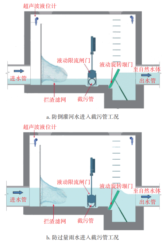

③   沿河截污系统改造
沿河截污系统改造目的在于控制两股“外水”,即倒灌的河水和雨季截流的过量雨水。对调查发现的89处存在倒灌的检查井,根据实际情况采取增设鸭嘴阀或进行智能化截流改造(见图7)。对雨污分流后不再汇入雨水的530处截流井,溯源复核后进行封堵或拆除。对仍有雨水汇入的382处截流井视情况分类改造(见图8):早期建设的截流倍数较大( n =7~10倍)的截污管,在对应检查井增设溢流、限流设施,旱季接纳少量漏排污水,雨季调蓄初期雨水;对于自身无调蓄价值,采用常规截流倍数( n =2倍)的截污管,在其末端视情况增设调蓄、溢流、限流的设施。随着雨污分流的不断完善,未来沿河截污管涵的功能定位将逐渐转变为受污染雨水的传输和调蓄设施,将结合调蓄池和末端处理设施的上位布局进行分类研究利用。

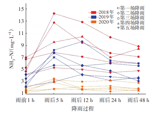

茅洲河流域宝安片区排水系统提升完善工程措施于2019年底基本实施完成,分析近3年入汛后的各前五场降雨(降雨量≥5mm)过程中茅洲河氨氮浓度变化规律(见图9),可以发现茅洲河水体中氨氮浓度逐年降低,旱季(降雨前)平均氨氮浓度削减达到71%,2020年达到了地表水Ⅴ类标准。另一方面,降雨前、后河道氨氮浓度变化幅度明显缩窄,雨后5 h相对雨前的氨氮平均浓度增量由4.3mg/L收窄为1.1mg/L,表明雨污管网的运行独立性得到有效提高,流域面源污染治理取得了积极成效,河道雨后恢复能力逐年增强。
图9 不同时期降雨过程中茅洲河氨氮浓度变化

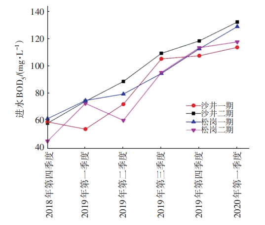

随着污水收集、传输和处理环节的完善,污水收集率得到大幅提升,片区2座污水厂的进厂水量从日均64.3×10 4 m 3 /d提高至81×10 4 m 3 /d;另一方面,2座污水厂的进水BOD 5 由2018年的45.1~61.5mg/L大幅提高至2020年的113.76~132.3mg/L(见图10),污水管网中的外水得到了有效控制,流域内污水厂站的互连互通保障了片区内弹性的污水处理能力。
图10 污水处理厂进水BOD5平均浓度变化
