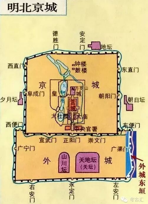

明北京城

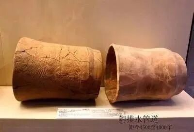

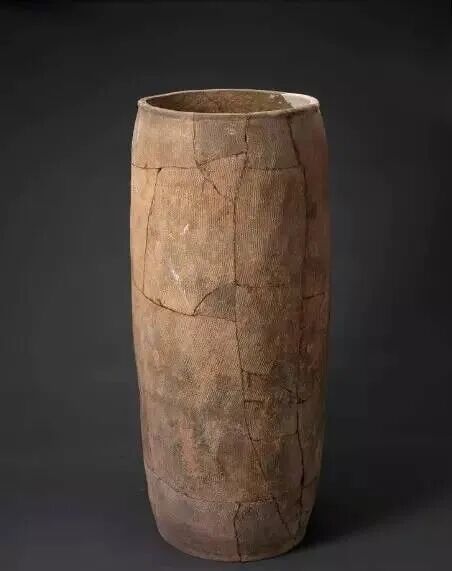

河南淮阳平粮台龙山时代城址出土陶排水管道
迄今所知中国最早的排水系统,是一组距今4000多年前、埋于地下的陶质排水管道。它们出土于河南淮阳平粮台龙山时代城址。在中国古代,夯土城墙的功能之一,就是防洪。值得注意的是,这处中原国家形成期的城址,是同时代的城址中布局最为方正规矩的一座。而此后,(长)方形几乎成为中国历史上城市建设规划的一个根本思想和原则。它的南北两门大体居中,已颇有中轴线的味道。南门门道两侧还有门卫房。城内的建筑也颇为讲究,规格较高。有学者推测这应是一处贵族专用的“门禁社区”,因而应属雏形的城市或都邑。城址南门中间的路土下铺设有三组陶排水管,剖面呈倒“品”字形,水管节节相套,两端有高差,便于向城外排水。这应该是迄今所知中国最早的有规划的公共排水设施。

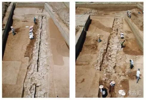

偃师商城的给排水渠
稍晚的河南偃师商城,一般认为是商王朝的重要都邑。 这里发现了规模更大、更为考究的排水设施。 这一设施由宫城内的池苑,经东城墙上的一座城门通向城外的城壕。 排水暗道铺设于门道路土下,水道宽2米,原水腔高度约1.5~1.8米,系用石板三面围砌,上面横铺粗大木料。 两侧壁采用木石混合结构,垒砌的石块间夹木柱以加固。 整个排水道全长约800余米,高差明显。 在与这一排水道相对的西城门下,又有由西城壕引水入城并通向宫城内池苑的引水渠,组成发达而完备的给排水循环系统。

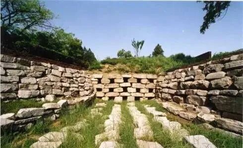

史载战国时期“临淄之中七万户……临淄之途,车毂击,人肩摩,连衽成帷,举袂成幕,挥汗成雨,家敦而富,志高而扬”。 据推算其人口已超过30万人,富庶繁荣程度在诸侯国都城中名列前茅。 其城市规划建设,也代表了当时的先进水平。 齐都临淄城建于淄河和系水两条河流之间,由大、小两城组成。 其南、北墙外有城壕,东、西两面则以两条河流为天然城壕。 城内有全城性的排水系统,宫殿区所在的小城和居民点、手工业作坊集中的大城都发现有排水道。 小城内宫殿区的排水设施尤其讲究,建筑的周围发现有卵石铺成的斜坡散水,地下排水管道由断面呈三角形或圆形的陶质水管组成,可使院内积水流出院外,汇入城市排水系统。 临淄全城已发现三大排水系统。 其中连通小城、纵贯大城西部的排水明渠长逾千米甚至数千米,宽达20米。 由于城西北部是全城最低洼处,因而在北墙西部和西墙北部设置了两个排水道口,这里是大型排水渠的终点。
最精妙壮观的排水设施,是建于大城西墙北部城墙下的石砌涵洞。涵洞东西长43米,南北宽7~10.5米,深3米左右,用天然巨型青石砌垒而成。分为进水道、过水道和出水道三部分。位于西墙内外侧的进、出水道呈外窄内宽的喇叭口形,上面分三层砌筑15个方形水孔。中间的过水道穿过城墙,与进、出水道口相接。过水道和出水道内部石块交错排列,每个小孔不直通,水可通过石隙流过,人却不能通过,因而具有排水御敌的双重功效。

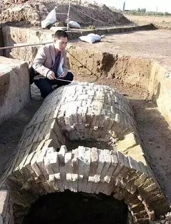

汉长安城直城门北门道外发现的地下排水涵洞
西汉长安城的城市排水系统由城壕和排水明渠、暗渠组成。除了宽大的城壕外,在郊外开挖的昆明池等池苑,具有调洪蓄水的作用。以其为中心,通过人工渠道串联长安附近的天然河流,形成完整的给排水网络。其中明渠自西向东横贯全城,长达9公里。由城壕和明渠组成的排水干渠总长达35公里。长安城内的排水主要依靠街道两侧的路沟。这些路沟与城内的大型排水渠相连,或直接流入城壕,再汇入附近的河流。这些路沟和水渠在经过城墙时都构筑了涵道。一般以砖石砌筑,宽可达2米,上部为拱形的券顶。城中宫殿、官署等建筑的排水设施主要有渗水井和排水管道。陶质管道剖面多呈五角形,也有呈圆形者,在排水量较大的地方还设置双排管道。

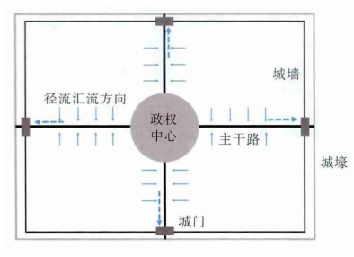

中国古代城镇典型布局及道路排水系统平面简化示意
图源《我国古代城镇道路大排水系统分析及对现代的启示》
隋唐长安城在建城前经周密调查和精心设计,其后不断修建扩充,成为当时首屈一指的国际化大都市。 对于这样一座总面积达83平方公里、人口逾百万的特大城市而言,排水系统对于整个城市的正常运转具有重要的意义。 此时的中国古代城市已发展到了封闭式的里坊制阶段。 隋唐长安城南北11条、东西14条大街,将全城划分为110个坊。 排水系统就遍布于由“街”、“坊”组成的棋盘格状的都市中。 建筑周围常见砖铺散水、渗水井和排水管道。 与汉长安城一样,隋唐长安城大部分街道的两侧都修有水沟,有土筑和砖砌两种,均为明沟。 明沟外侧设人行道。 大路路面中间高、两边低,便于及时排除雨水。 城门下则建有排水涵洞。 永安渠、清明渠和龙首渠在流经城内的里坊和池苑后,注入渭河和浐河,除供应城市用水外,也起到了分洪的作用。

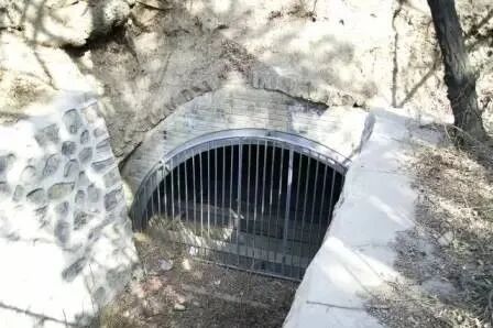

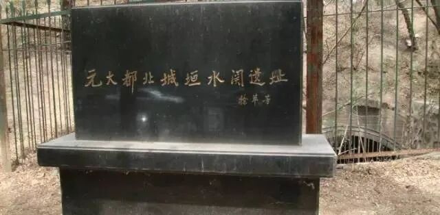

元大都北城垣水关遗址
在大都城东、西城墙的北段和北城墙西段发现3处向城外泄水的涵洞。 涵洞的底部和两壁以石板铺砌,接缝处勾抹白灰,并平打了很多铁锭。 涵洞顶部用砖起券呈拱形,中部装置着一排铁栅栏。 整个涵洞的做法,与《营造法式》所记“卷辇水窗”的工艺完全一致。
在元大都的基础上改扩建而成的明清北京城,放弃城北部分城区,后又展拓南城,加建外郭,最终形成“凸”字形格局。城市中心也由元代的城北积水潭一带逐渐转向城南。除南移和扩展宫城、皇城外,此时还开挖南海,扩大了原太液池的水面。但总体上看,其坊巷布局、市坊结合的城市格局,基本上继承元代旧制,没有太大的变革。在排水系统上,它保留和疏浚了元大都的排水沟渠。后继的清王朝仍以北京为京师,城市布局一仍其旧,除个别局部调整,在西郊兴建皇家苑囿外,总体上并无多少变化。此时增设了一些新的排水渠道,最主要的是内城沿东西城墙内侧各开明沟一条、外城三里河以东从大石桥至广渠门内的明沟,以及崇文门东南横贯东西的花市街明沟。作为明清王朝的政治中心,北京城的排水设施当然也不例外地具有区域和等级之别。内城尤其是东部城区,多是官仓和达官贵人的宅邸,这里修建有完善的下水道,通往排水主干渠。一般居民区的排水设施则相对较差。
据估算,明清北京城内的河道密度为每平方公里1.07公里,全城水系总容量超过1935万立方米,每平方米蓄水容量为0.32立方米,分别是唐长安城的2.4倍、3.3倍和4.5倍。一般认为,这应是北京城罕有洪涝灾害的主要原因。

汉长安城直城门地下排水涵洞
汉长安城的城市排水系统由城壕和排水明渠、暗渠组成,明渠自西向东横贯全城,长达9公里,城壕和明渠组成的排水干渠总长达35公里。城内的排水主要依靠街道两侧的路沟,路沟和水渠在经过城墙时都构筑了涵道。一般以砖石砌筑,宽可达2米,上部为拱形的券顶。城中宫殿、官署等建筑的排水设施主要有渗水井和排水管道。另在郊外还修建有昆明池、镐池等,用来调洪蓄水。

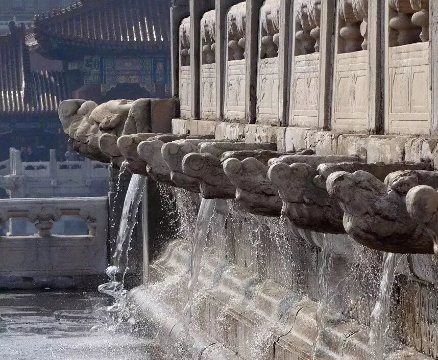

故宫前三殿三层台基的四周有1142个龙头排水孔 图源网络
