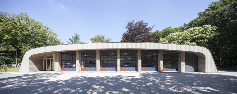

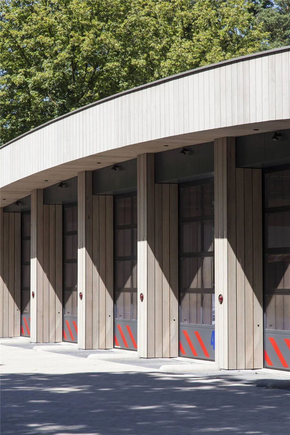

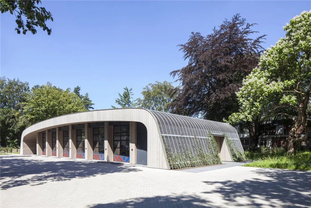

荷兰泽斯特镇的救护站有一个曲形的木质框架,倾斜的墙体上覆盖着藤蔓植物,使其能够融入到周围的林地之中。

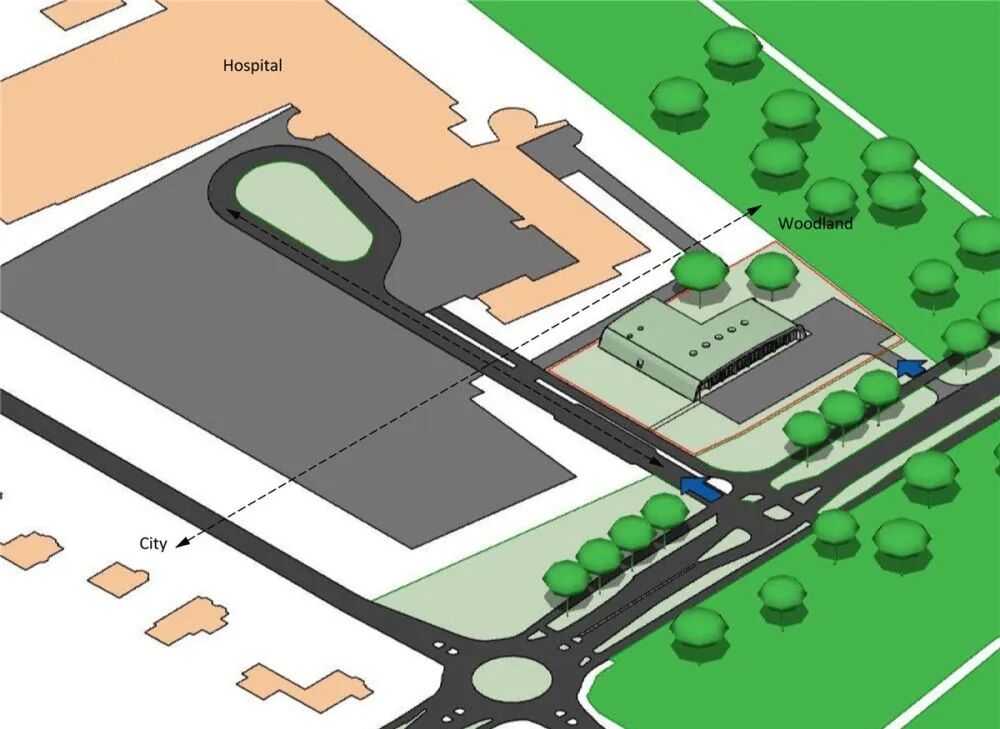

乌特勒支的建筑工作室Architectenforum在城镇边缘的一块场地上设计了这座救护站。救护站的一侧是一所医院,另一侧是一片森林。
有着低碳标准的建筑要使用与其自然环境呼应的可再生材料。
由于救护站不为病人和公众所使用,其临街立面是一个倾斜的实面,向上弯曲,覆盖过建筑的屋顶。
Architectenforum说:“因为建筑朝着通往旁边医院入口的道路,我们决定设计一个简单但是有趣的形态。”

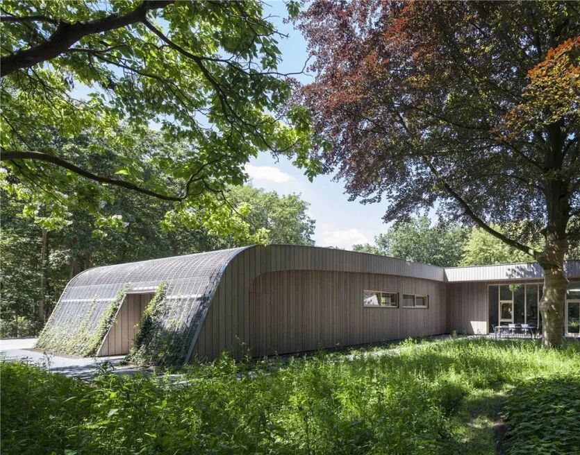

“建筑没有主立面,相反,绿色倾斜的墙体从地面升起,变成曲形的屋顶,融入到周围的树林和林地的边缘之中。”
建筑表面覆盖着金属网,支撑着快速生长的藤蔓植物,比如常见的常春藤,人们会感觉建筑和周围绿色的环境融为一体。
垂直的木板铺在剩余的立面上,达到更进一步的自然细节,强调了项目的可持续性。

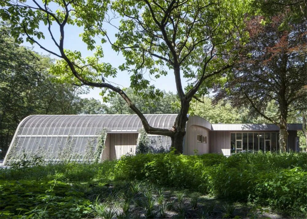

指定用于建筑的林地需要一个L形的方案,包围着一棵现存的山毛榉树。
一间员工室有一扇四米高的窗户向着一个有遮蔽的阳台开启,树冠有助于为其过滤掉直射的阳光。

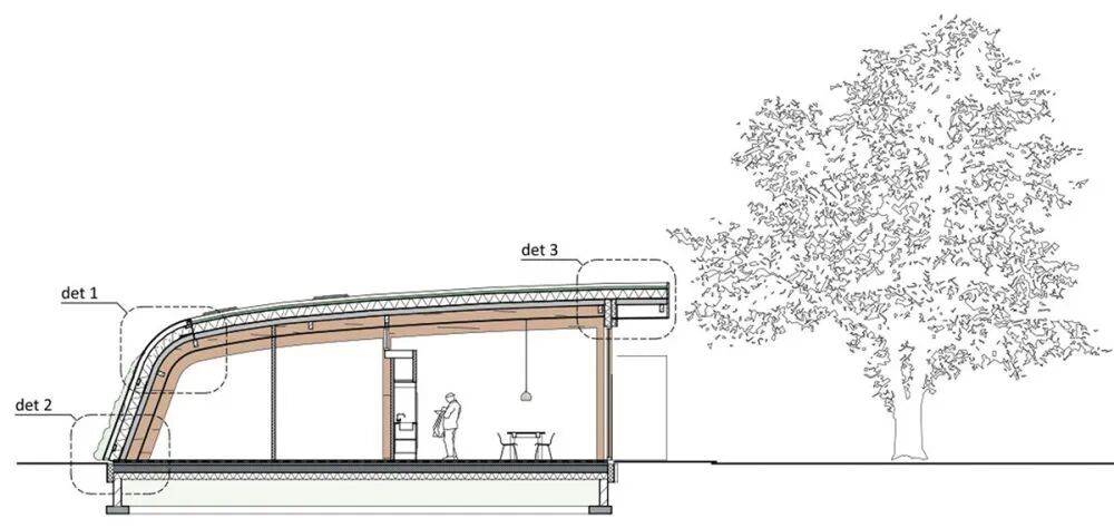

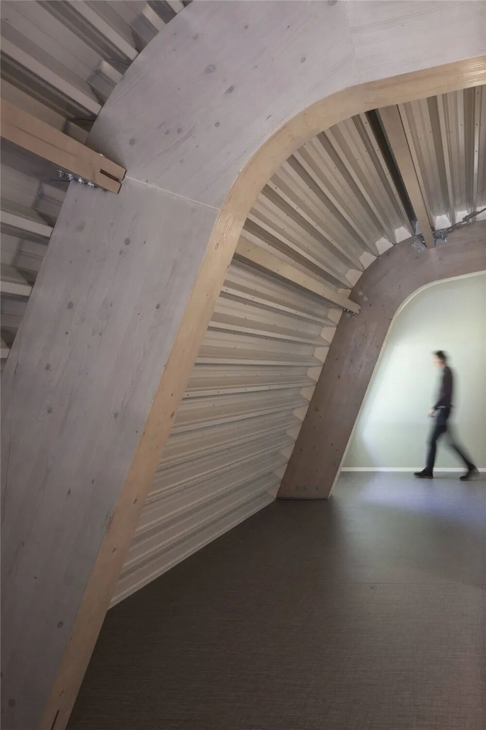

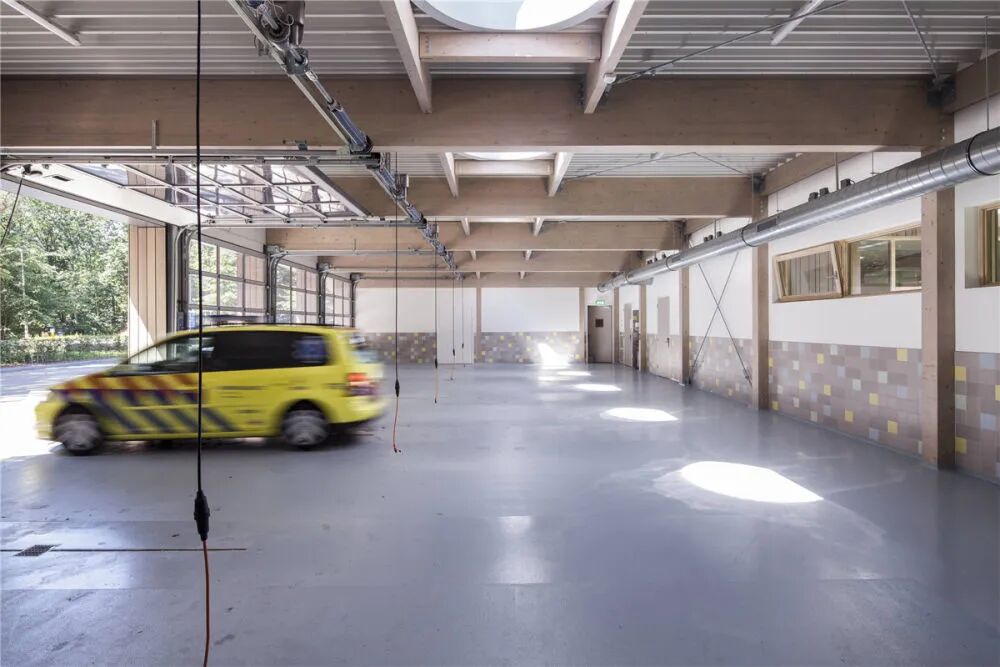

形成救护站结构的曲形桁架是由胶合层木制成,胶合层木是一种工程木材。这让使用常规木材很难实现的大跨度成为可能。
建筑师告诉Dezeen记者:“胶合木最大程度利用材料,使曲梁变成一体,增加其美观性。”
“房梁被塑造成我们需要的形状来支撑曲形屋顶。”
车库在建筑的前部,有一个透明的卷帘门,圆形的天窗保证室内能有充足的天然采光。
车库一侧有着曲形天花板的走廊通向建筑背面的更衣室、办公室和员工室。

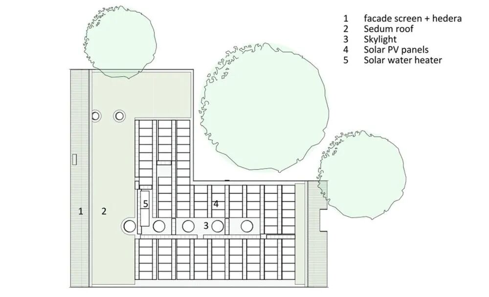

薄板外壳包裹着一种有着光伏板的高度隔热表皮,结合有着植物的屋顶,表皮可以使太阳能热水系统起作用。
全电子系统有热泵和地板采暖,有助于建筑的生态性能。

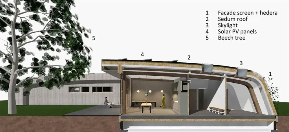

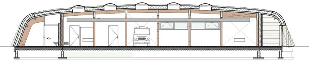

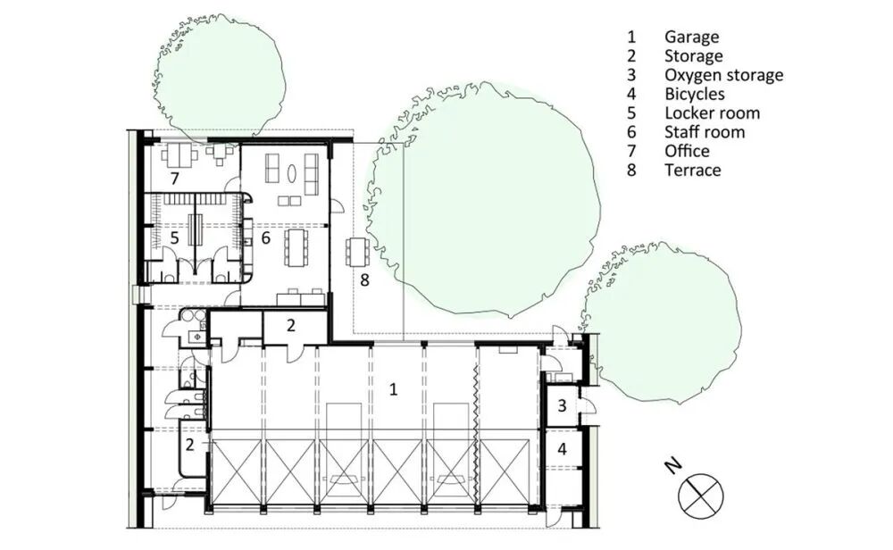

图纸
▼总平面图 图片 ▼ 一层平面图 图片
▼ 屋顶层平面图
▼剖面图 图片
▼剖面图
