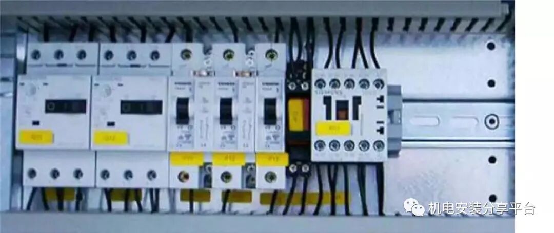

6. 元器件组装顺序应从板前视,由左至右,由上至下。
7. 同一型号产品应保证组装一致性。
8. 面板、门板上的元件中心线的高度应符合规定。
    元件名称                   安装高度(m):
    指示仪表、指示灯    0.6-2.0
    电能计量仪表            0.6-1.8
    控制开关、按钮        0.6-2.0
    紧急操作件               0.8-1.6

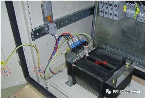

11. 主回路上面的元器件,一般电抗器,变压器需要接地,断路器不需要接地,下图中为电抗器接地。

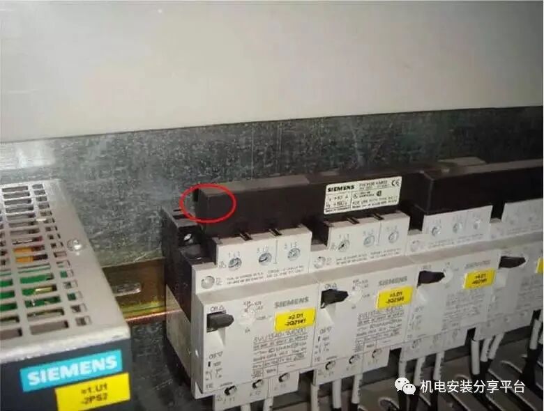

12. 对于发热元件(例如管形电阻、散热片等) 的安装应考虑其散热情况,安装距离应符合元件规定。额定功率为75W及以上的管形电阻器应横装,不得垂直地面竖向安装。
下图为错误接法:
13. 所有电器元件及附件,均应固定安装在支架或底板上,不得悬吊在电器及连线上。

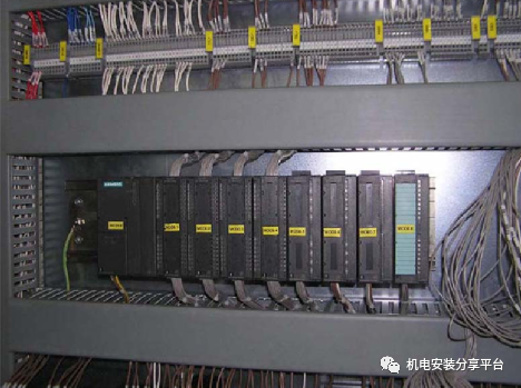

14. 接线面每个元件的附近有标牌,标注应与图纸相符。除元件本身附有供填写的标志牌外,标志牌不得固定在元件本体上。
    a)端子的标识
15. 标号应完整、清晰、牢固。标号粘贴位置应明确、醒目。
    b)双重的标识
16. 安装于面板、门板上的元件、其标号应粘贴于面板及门板背面元件下方,如下方无位置时可贴于左方,但粘贴位置尽可能一致,
    c)门上的器件

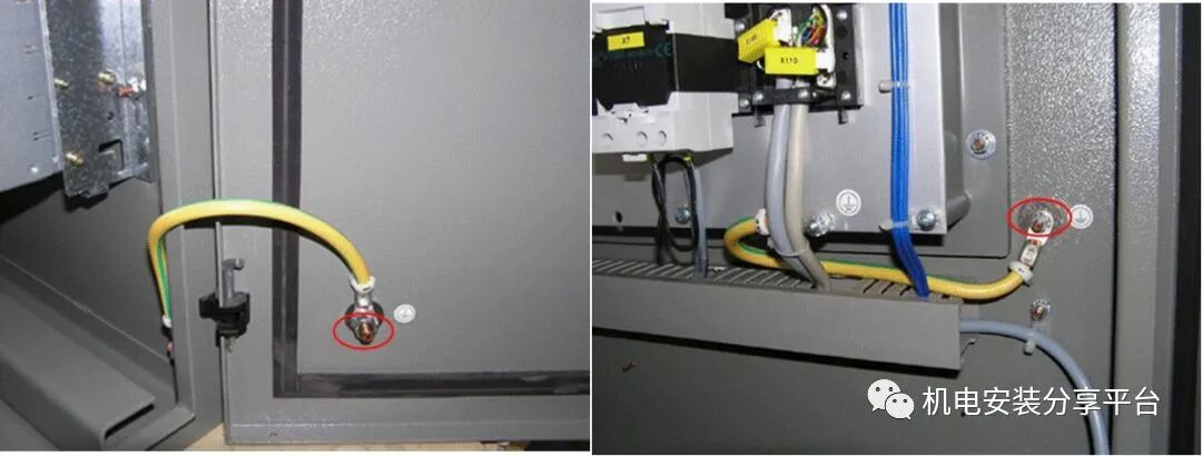

17. 保护接地地连续性
    保护接地连续性利用有效接线来保证。

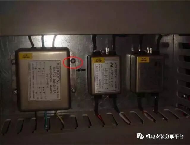

    柜内任意两个金属部件通过螺钉连接时如有绝缘层均应采用相应规格的接地垫圈并注意将垫圈齿面接触零部件表面(红圈处),或者破坏绝缘层。
门上的接地处(红圈处))要加“抓垫”,防止因为油漆的问题而接触不好,而且连接线尽量短。

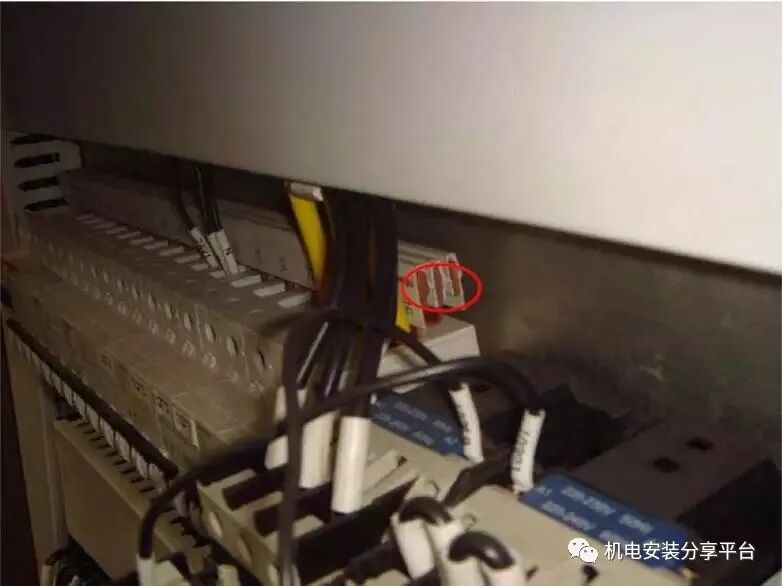

5. 每个电器元件的接点最多允许接两根线。
6. 每个端子的接线点一般不宜接两根导线,特殊情况时如果必须接两根导线,则连接必须可靠。

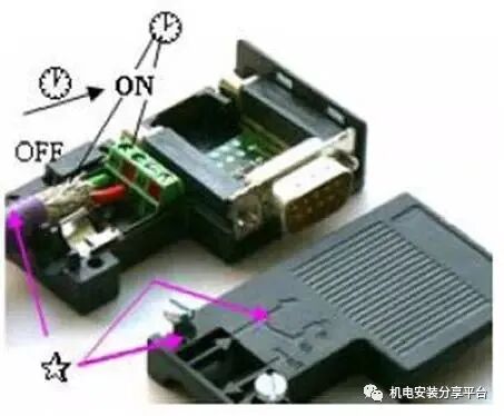

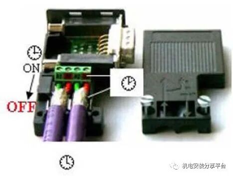

11. 带电阻的 ProfiBus插头的连接(适用于一根电缆的连接)。
    仅一根电缆连接时,则导线与第一个接口连接
    推动开关置“ON”位置
    编织的屏蔽带准确的放置在金属导向装置上
12. 带电阻的 ProfiBus 插头的连接(适用于二根电缆的连接)
    连接的两根导线是在插头之内的串联
    推动开关置“OFF”位置
    编织的屏蔽带准确的放置在金属导向装置上
13. 不带电阻的ProfiBus插头的连接
    编织的屏蔽带准确的平放在金属导向装置上。
    导向装置中的两根红绿线放置在刀口式端子上。
    绿导线:连接点A
    红导线:连接接点B

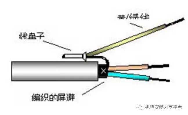

15. 抽屉中Profibus屏蔽电缆的连接
    拧紧屏蔽线至约15mm长为上;
    用线鼻子把导线与屏蔽压在一起;
    压过的线回折在绝缘导线外层上。
用热缩管固固定导线连连接的部分

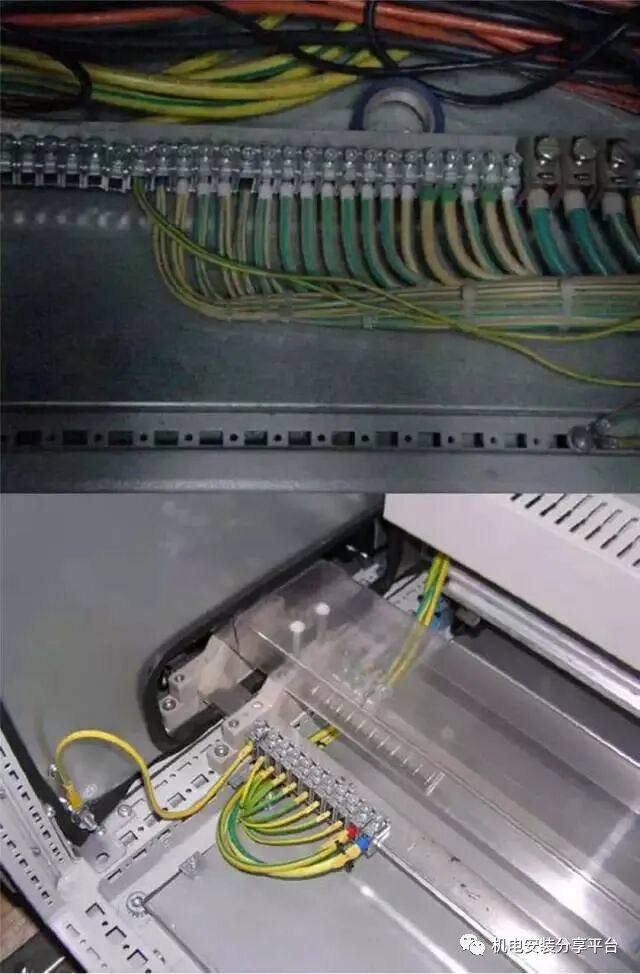

三、一次回路布线

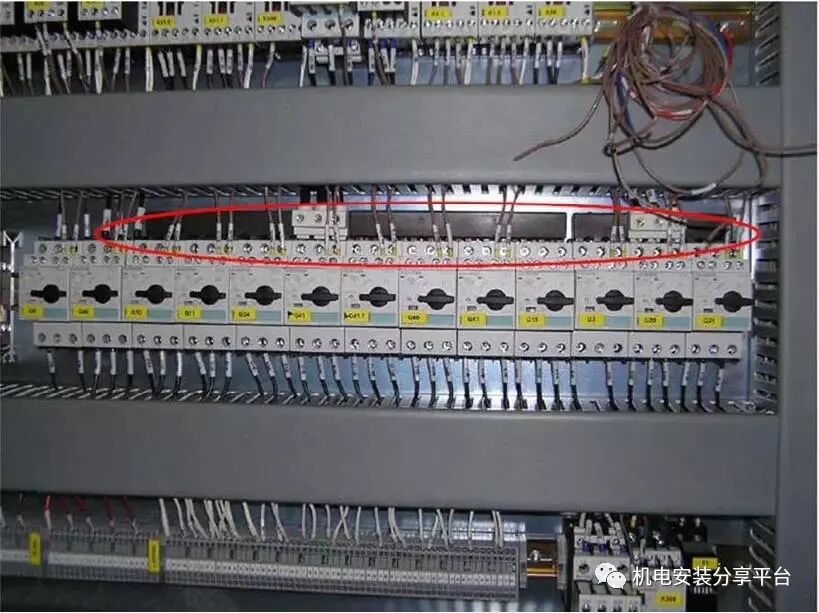

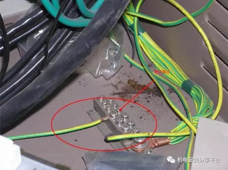

1. 一次配线应尽量选用矩形铜母线,当用矩形母线难以加工时或电流小于等于100A可选用绝缘导线。接地铜母排的截面面积=电柜进线母排单相截面积×1/2 。
接地母排与接接地端子:
以下为错误接接法:

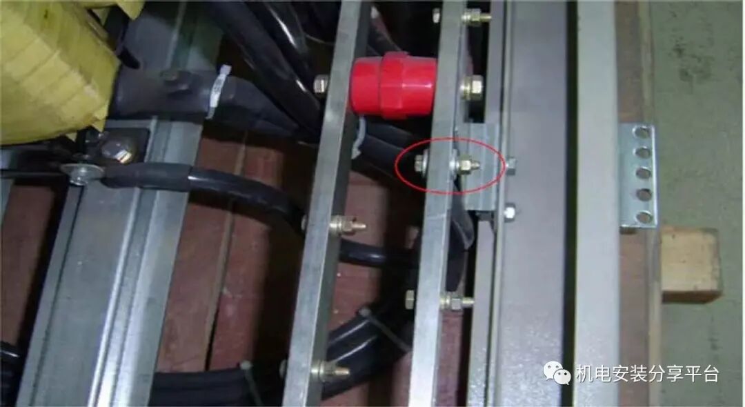

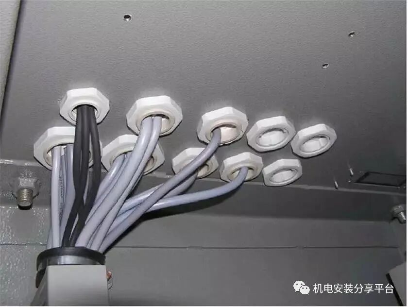

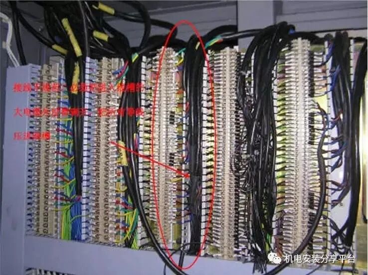

5. 当交流主电路穿越形成闭合磁路的金属框架时,三相母线应在同一框孔中穿过。接线不规范,必须把进入线槽的大电缆外层都剥开,把所有导线压进线槽。
6. 电缆与柜体金属有摩擦时,需加橡胶垫圈以保护电缆。
以下为错误接接法。
7. 电缆连接在面板和门板上时,需要加塑料管和安装线槽。 柜体出线部分为防止锋利的边缘割伤绝缘层,必须加塑料护套。

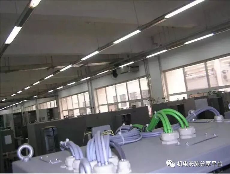

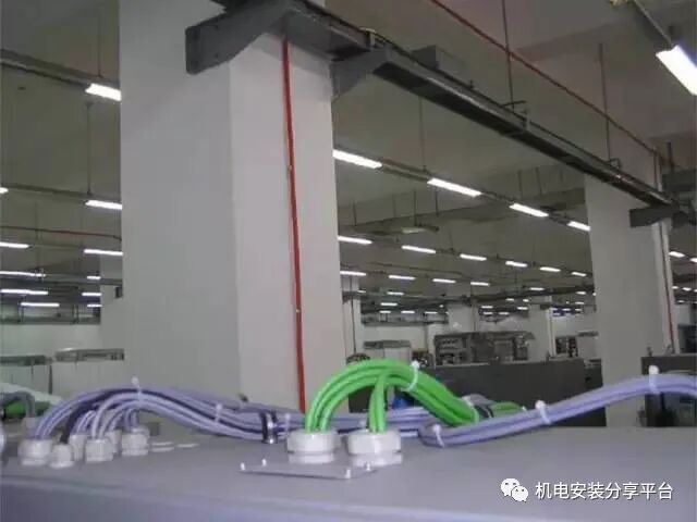

5. 信号线最好只从一侧进入电柜,信号电缆的屏蔽层双端接地。如果非必要,避免使用长电缆。控制电缆最好使用屏蔽电缆。模拟信号的传输线应使用双屏蔽的双绞线。低压数字信号线最好使用双屏蔽的双绞线,也可以使用单屏蔽的双绞线。模拟信号和数字信号的传输电缆应该分别屏蔽和走线。不要将24VDC和115/230VAC信号共用同一条电缆槽!在屏蔽电缆进入电柜的位置,其外部屏蔽部分与电柜嵌板都要接到一个大的金属台面上。
6. 电机电缆应独立于其它电缆走线,其最小距离为500mm。同时应避免电机电缆与其它电缆长距离平行走线。如果控制电缆和电源电缆交叉,应尽可能使它们按90度角交叉。同时必须用合适的夹子将电机电缆和控制电缆的屏蔽层固定到安装板上。
