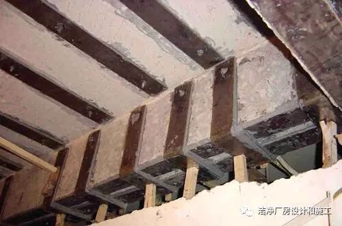

4.粘贴钢板加固法
该法施工快速、现场无湿作业或仅有抹灰等少量湿作业,对生产和生活影响小,且加固后对原结构外观和原有净空无显著影响,但加固效果在很大程度上取决于胶粘工艺与操作水平;适用于承受静力作用且处于正常湿度环境中的受弯或受拉构件的加固。

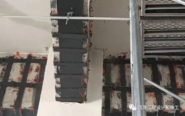

5.粘贴纤维增强塑料加固法
除具有粘贴钢板相似的优点外,还具有耐腐浊、耐潮湿、几乎不增加结构自重、耐用、维护费用较低等优点,但需要专门的防火处理,适用于各种受力性质的混凝土结构构件和一般构筑物。

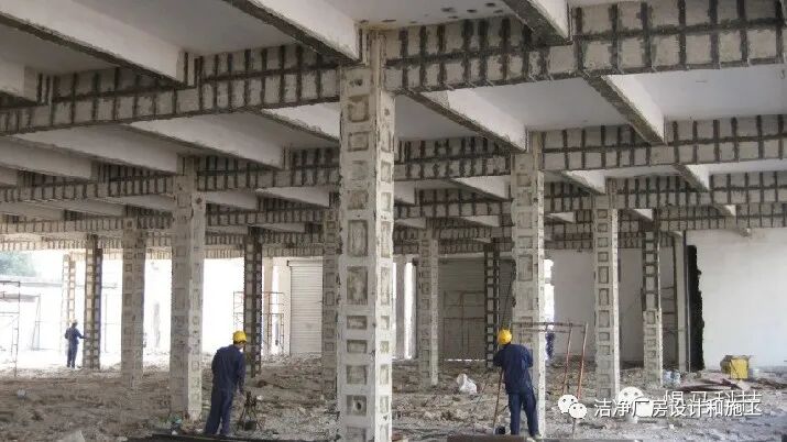

一、粘钢加固法
粘钢加固法是通过结构胶粘剂,将钢板粘贴到混凝土构件,相当于对被加固构件进行了体外配筋,粘钢加固法不仅提高了被加固构件的强度,对裂缝的开展及挠度均有抑制。粘钢加固法以其独特优点,不会退出加固舞台。首先是造价较低,断面为5x100的Q235b钢板,能提供的设计强度约为5x100x215=107(千牛),若改为100宽.0167mm厚的碳纤维布,假定碳布的设计强度为3500Mpa。则碳布提供的设计强度为0.167x100x3500=58(千牛),稍微粗略地说,粘一层5厚钢板和粘两层碳布强度相当,可是粘贴5厚钢板比起粘贴双层碳布,造价要节省一些;其次,粘钢时一般采用加压用膨胀螺栓,螺栓的存在使钢板和混凝土构件的整体性更好,而粘钢两层碳布,因剪力后滞,存在材料降效现象;另外,钢板不象碳布那样易损,便于装修。

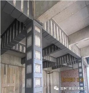

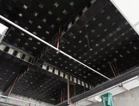

二、碳纤维加固方法
碳纤维加固是美日等国家研发应用在土木工程中 的新型加固补强技术。该方法采用同一方向排列的纤织物,在常温狭隘用环氧树脂胶粘贴于混泥土结构表面,使二者作为一个新的整体,共同受力,是一种非常简单且优良的加固补强方法。
随着材料科学的发展,纤维材料于土木工程中的应用成为国内外研究的热点,纤维材料中的碳纤维用于加固补强混凝土结构有着其自身的技术优势:高效高强(可以充分的利用其高强度、高模量的特点来提高结构及构件的承载力和延性,改善受力性能,达到高效加固的目的)、耐腐蚀性及耐久性(碳纤维材料化学性质稳定,不与酸碱盐等化学物质反应)、不增加构件的自重和体积(碳纤维质轻而薄)、使用面广(碳纤维是一种柔性材料,且可以任意裁剪)、便于施工(无需大型的施工机械,占用场地少,无湿作业)。碳纤维加固方法是采用同一方向排列的纤织物,在常温狭隘用环氧树脂胶粘贴于混泥土结构表面,使二者作为一个新的整体,共同受力,是一种非常简单且优良的加固补强方法。与传统的粘钢加固不同,碳纤维加固在不增加构件荷载前提下完成设计及使用的需要。
