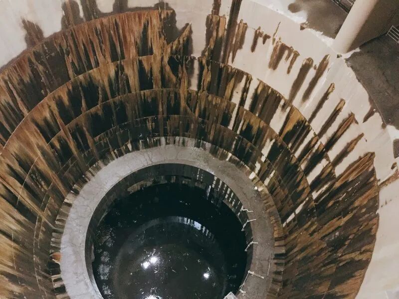

第二部分: 5个高65米、直径32米的巨型竖井,也称储水立坑。

图:从调压水槽的角度看第一竖坑
图: 第一竖坑全貌

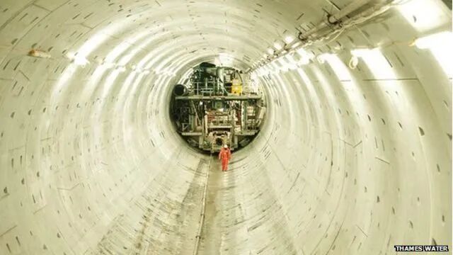

1848年至1849年间的霍乱结束后,为了改善滋生传染病的温床——伦敦地下水道,英国着手改进城市排水系统。工程历时7年完成,纵横交错的下水道实际总长达到了2000公里。
下水道将污水与地下水分开,从此以后,伦敦再没发生过霍乱。伦敦市民为纪念建设伦敦下水道的带头人巴瑟杰的贡献,给他塑了一座雕像。
2009年5月,伦敦下水道曾经经过一次巨大的冲洗工程。脱脂后的下水道变得宽阔、通畅。

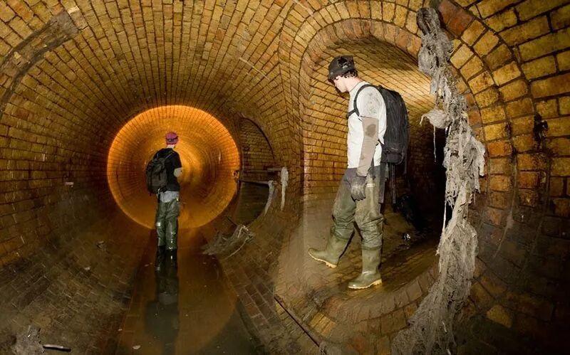

巴黎的排水系统有着尽200年历史 ,却仍然保持着强大的排涝功能,甚至成了供游客参观的景点。排水系统中高65米、宽32米的巨型竖井,也称储水立坑,共有5个,是排水系统的枢纽。
这个处在城市地面以下50米的世界,从1850年开始修建,前后花了一个多世纪才完工。
巴黎下水道 总长2347公里,约2.6万个下水道盖、6000多个地下蓄水池。清淤系统配备了电脑控制,还有专门针对雨季塞纳河水的“涨水站”以及安全阀,以及用于下大雨时保证排水效果的路边下水道等等。
每天,超过1.5万立方米的城市污水都通过这条古老的下水道排出市区。
图:巴黎下水道博物馆
巴黎下水道还是一处观光旅游点,位于塞纳河阿尔玛桥畔的巴黎下水道博物馆,每年客流量超过10万人。下水道四壁整洁而宽敞,没有想象中的污秽与腥臭。
