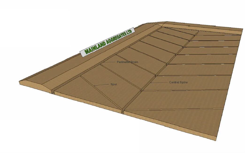

1、马术场地应高于外部地势,周边的水不能进入马术场地。
2、马术场地只需处理从上方落下的水。
3、马术场地的坡度应适当,以便让水在尽可能短的距离内均匀有效地流动。

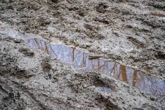

 最佳的马术场地排水效果是使用自由排水基座或良好的网格系统,这可以让你在大雨过后继续骑马。来自车道、停车场、山坡甚至是轻微斜坡的径流会大大增加马匹牧场和交通繁忙区域的泥泞管理问题。每年冬季,雨水和融化的积雪都会给马场带来泥泞。如果再加上径流和排水问题,这些区域对人和马来说都会变得难以处理。
要解决地表水问题,可能只需要一个简单的暗渠。
从环保角度讲,马场泥浆管理的黄金法则是“保持雨水清洁”。要做到这一点,就必须将雨水和地表水引离围场、建筑物、粪堆和人流量大的地方。这样做不仅能将营养物质和沉积物(来自粪便和泥浆)阻挡在径流之外,还能减少马场上的泥浆,一举两得!

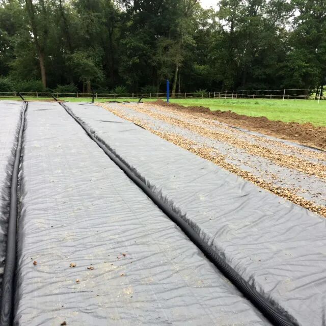

①铺设排水管道(用砾石或岩石填满的沟渠,或含有穿孔管的沟渠,可将地表水和地下水引离该区域)。

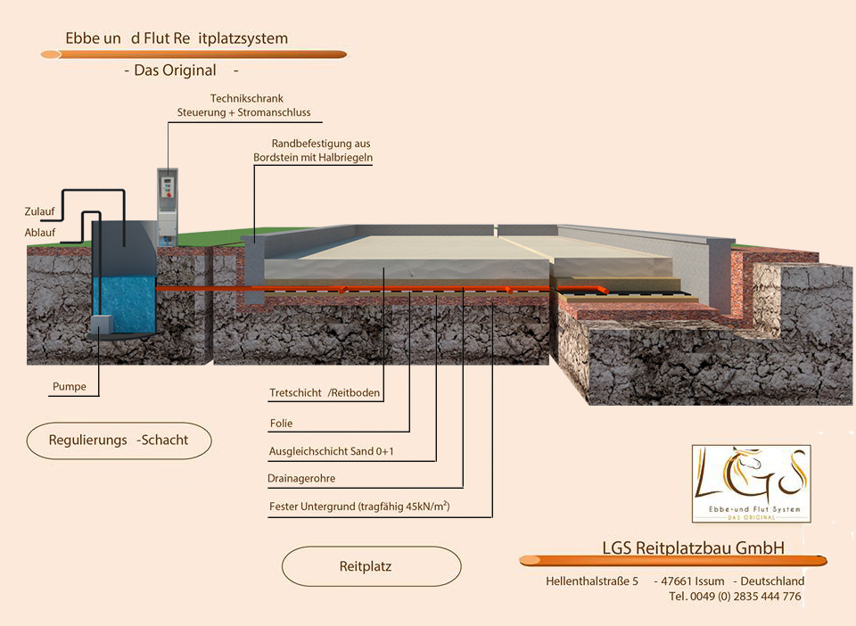

室内马术场地的排水系统主要负责确保表面的湿度水平易于控制和调节。这意味着:
  1、抑制地面自然形成的湿气或水分,防止其污染地面最深层;
  2、可以储存为灌溉目的而添加到地表的任何水,以防止地表过快干涸;
  3、让多余的湿气或水从表面排出,流入地下。

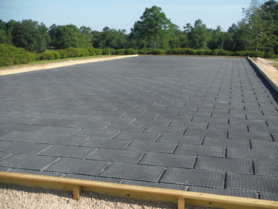

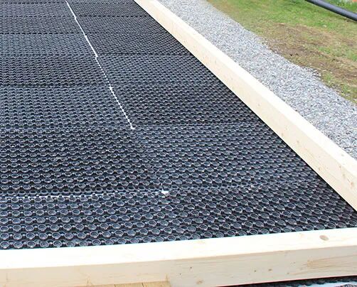

马术场地地面结构施工方法
  地表下层结构施工方法包括三个方面。

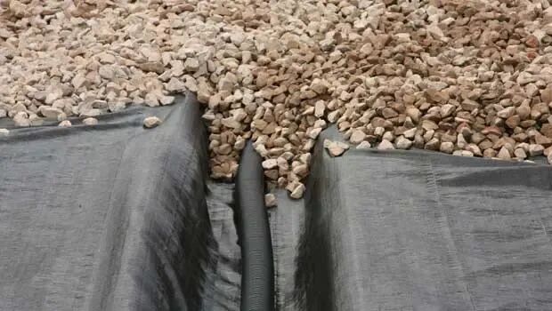

① 首先安装由石块和砾石组成的透水性混合物构成的基层。基础层的主要任务是帮助水从地表流走,同时为支撑上面各层提供坚实的基础。
在建造理想的基层时,没有“放之四海而皆准”的方法。在安装基层时必须考虑的一个关键问题是基层需要承受的重量。基层压实后的厚度不应小于 25 厘米。
② 接下来是网格或分隔层。这可以防止基层与铺设在上面的表层混合并污染表层,同时还可以让水排入基层。
③ 最后是铺设面层!您的表面需要提供稳定一致的立足点,在保持弹性的同时,还要足够稳定,以提供出色的抓地力、缓冲力、减震力和能量回馈。表面还应为关节和肌腱提供最佳支撑,从而将受伤风险降至最低。
表层会吸水,这有助于保持表层的弹性,而平整和耙平表层则有助于保持表层轻盈、开阔,让多余的水分通过下面的表层排出。
