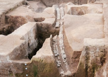

在河南偃师二里头发现的保存较完整的木石排水暗渠,距今3800~3500年。这些暗渠位于宫殿下方,由石板砌成的地下排水沟和陶排水管组成地下排水设施。

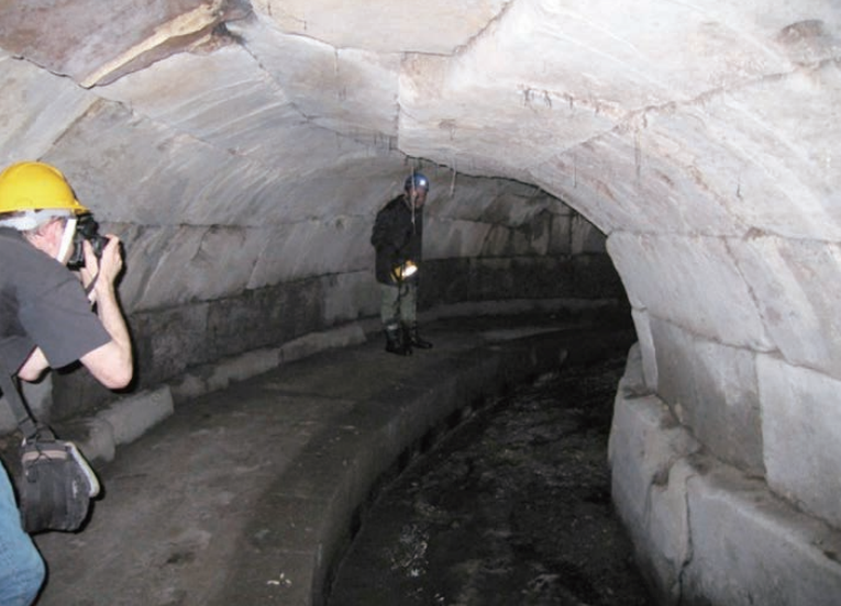

同一时期,古罗马的伊达拉里亚人用石材构筑了宽度超过5米的排水管网,通过7个分支,将降雨后城市的积水收集并排走,目前这个排水道依旧在使用。
罗马主排水道

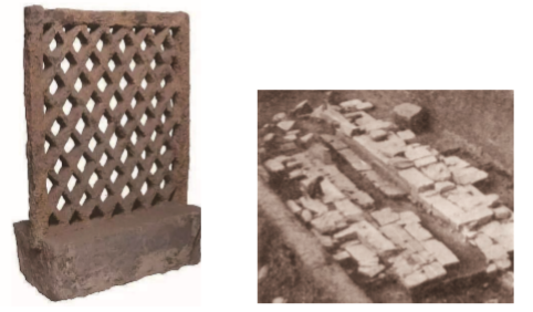

隋唐时期的国际大都市长安已具备完善的城市功能分区和排水管网体系。当时的长安采取封闭式里坊制,每个坊即是一个封闭的单元,整个城市被划分为110个坊(单元),因此,拥有一套覆盖全城的排水系统,对棋盘式的长安至关重要。长安的地下管道系统,就位于这些由坊组成的棋盘格局中。
唐长安西内苑下水道铁闸门(左)  元大都东城墙终端的排水涵洞(右)

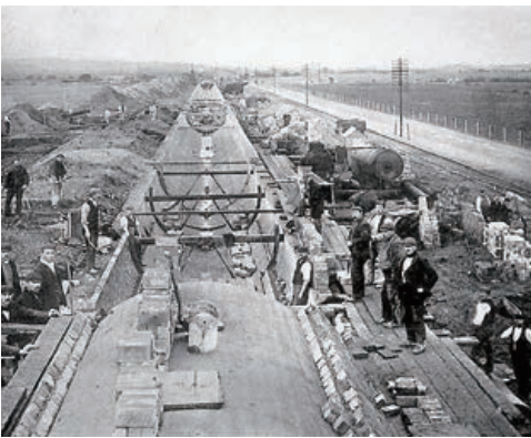

19世纪,英国和法国在地下管网系统的设计上也进行了升级。工业革命后,英国环境污染加剧,首都伦敦的地表明渠发出的臭气已严重影响正常的生产生活。1895年,伦敦地下排水系统改造工程正式启动,该工程在伦敦地下建造了超过2000千米的地下管网,用以收集城市系统的废水。
1859年英国地下管网改造工程

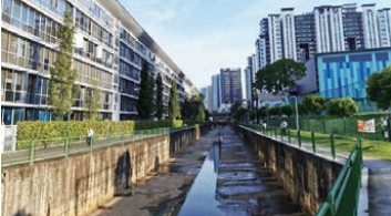

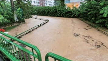

对于现有浅层排水系统,新加坡将城市区域分为多个集水区,在集水区内部实现供水排水一体化管理,实施最大限度的雨污分流。新加坡有2/3的面积被划入集水区,自然水体循环的面积较小,城市内部拥有较好的行洪通路,避免内涝频发。新加坡对集水区内的雨污水进行全收集、全分离,大部分雨水实现资源利用,部分污水也参与循环再生。集水区内不允许建设有污染的项目。
新加坡路面行洪通道(上为旱天、下为雨天)
