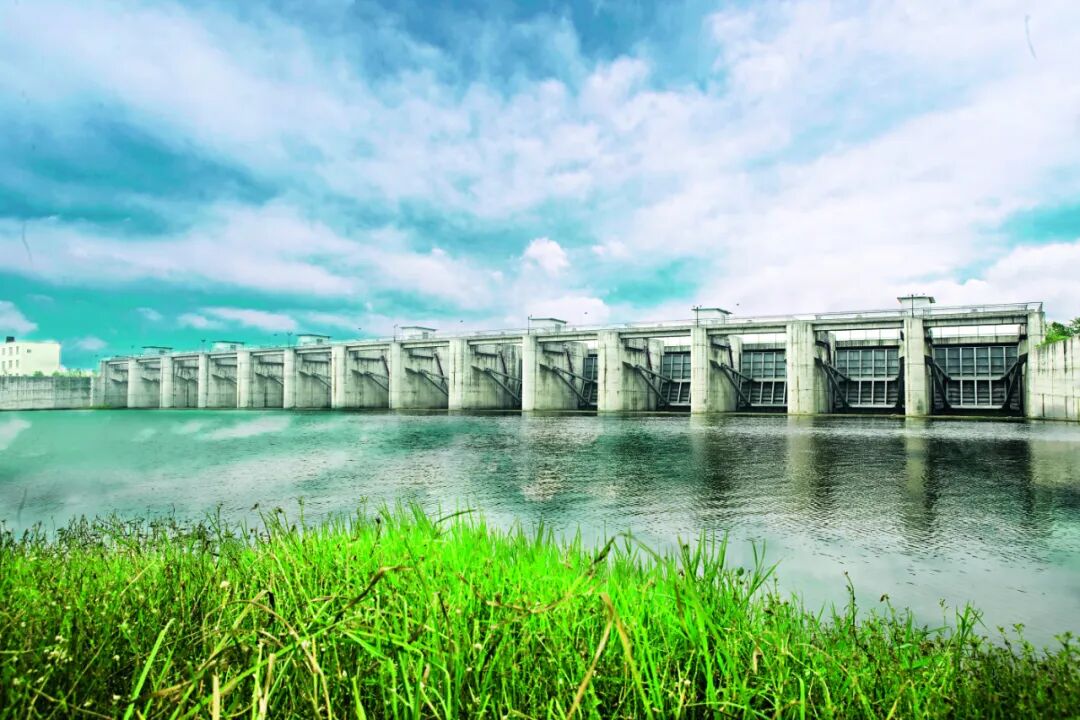

▲湖南省汉寿县围堤湖分洪闸  供图/湖南省水利厅

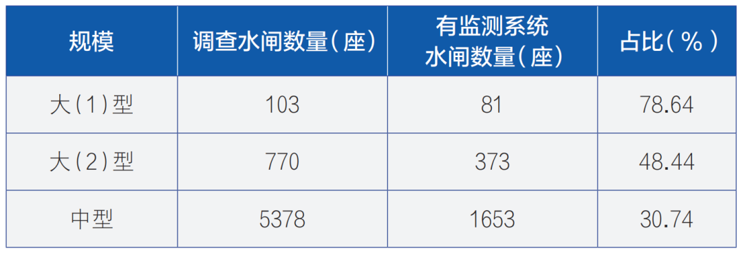

▲按工程规模划分建有安全监测设施的水闸数量分布

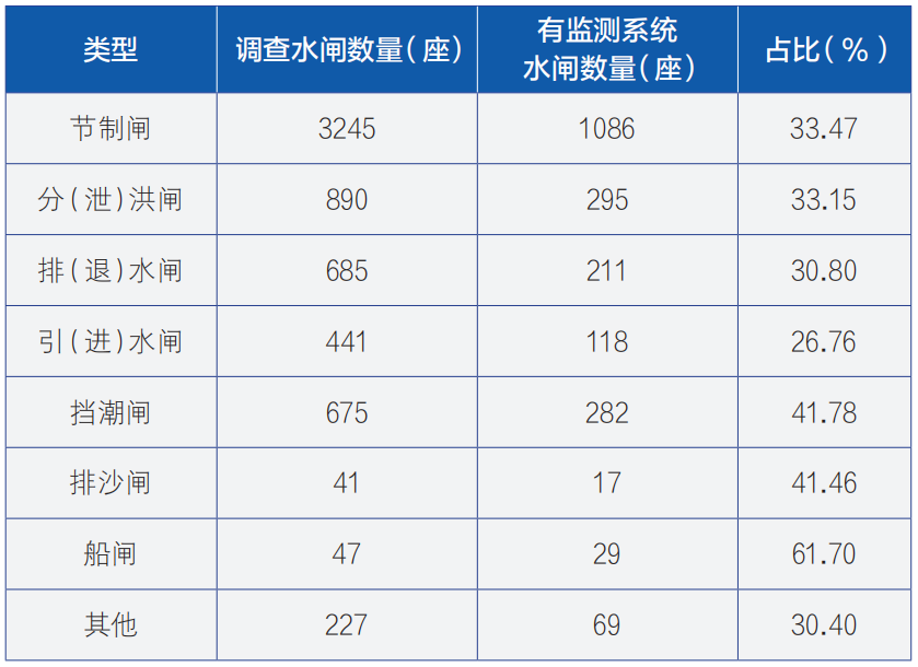

▲按水闸类型划分建有安全监测设施的水闸数量分布

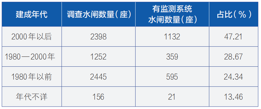

▲按建成年代划分建有安全监测设施的水闸数量分布

从水闸工程规模看,大(1)型水闸中81座建有安全监测设施,占比78.64%;大(2)型水闸中373座建有安全监测设施,占比48.44%;中型水闸中1653座建有安全监测设施,占比30.74%。可见有安全监测设施的水闸占比与工程规模明显相关,占比按大(1)型、大(2)型、中型的次序递减,且大(1)型水闸占比明显要高。
从水闸类型看,节制闸中1086座建有安全监测设施,占比33.47%;分(泄)洪闸中295座建有安全监测设施,占比33.15%;排(退)水闸中211座建有安全监测设施,占比30.80%;引(进)水闸中118座建有安全监测设施,占比26.76%;挡潮闸中282座建有安全监测设施,占比41.78%;排沙闸中17座建有安全监测设施,占比41.46%;船闸中29座建有安全监测设施,占比61.70%;其他类型水闸中69座建有安全监测设施,占比30.40%。除船闸中有安全监测设施的水闸占比较高以外,其余几类水闸建有安全监测设施的占比相差不大。
从建成年代看,2000年以后建成的水闸中1132座建有安全监测设施,占比47.21%;1980—2000年期间建成的水闸中359座建有安全监测设施,占比28.67%;1980年以前建成的水闸中595座建有安全监测设施,占比24.34%;建成年代不详的水闸中21座建有安全监测设施,占比13.46%。说明老旧水闸特别是建成年代不详的水闸由于历史原因很少考虑安全监测设施,近年新建水闸虽已有明显改进,但是2000年以后建成的水闸有安全监测设施的占比仍然不到50%,说明推进水闸安全监测工作任重道远。
