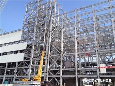

  随着钢结构的不断发展,钢结构的施工技术也在不断的发展开来。高层钢结构是钢结构施工技术最困难的一种,下面就从高层钢结构的安装工艺进行分析。
  高层钢结构的安装方法有分拣流水法,就是先从钢柱建起,之后是柱间支撑、钢梁和次钢,建成样板间并逐渐向四周发展。
  高层钢结构的安装材料应符合国家标准和施工要求。钢板和型钢上面不能产生氧化铁皮、铁锈以及其他划痕,厚度不能小于最小厚度,如缺陷应尽快进行返厂处理,不能自行进行焊补和堵塞处理。
  高层钢结构的施工应根据图纸与监理施工方进行沟通,确定高层钢结构的施工细节,并且根据框架安装受力特点,设计合理的施工顺序,根据施工环境和地理位置来确定机械位置和现场布置。
  前期准备工作都已经做完后,就可以进行现场施工了。在高层钢结构安装之前,要根据图纸钢柱的位置进行螺栓预埋。施工时,因为高层钢结构的高度要比一般钢结构严峻的多,所以在钢构吊装上要格外注意,一般要划分吊装作业区域,在吊装完毕后要对高层钢结构进行测量和校正。待这片区域嵌补吊装完毕后,要对于高层钢结构进行测量。对钢柱部分进行吊装后就可以对梁与次钢部分进行施工了。
