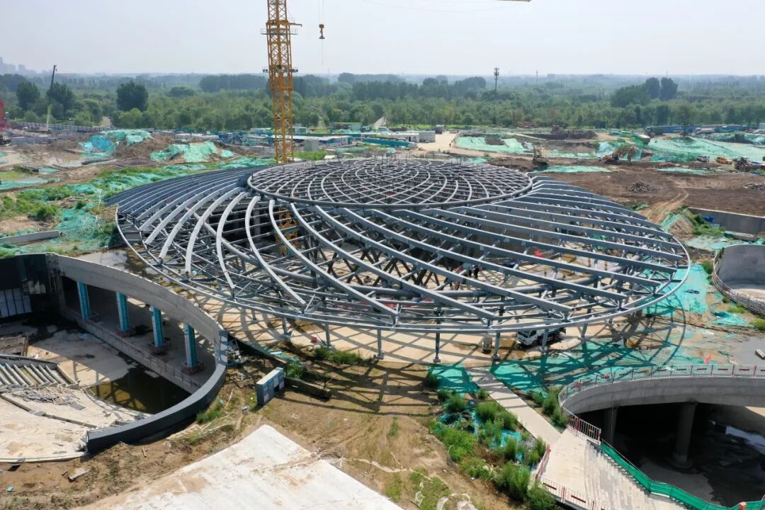

记者今天从北京城建轨道公司获悉,作为“三大建筑”配套交通项目,俯视如同“绿心之眼”般的北京大剧院站钢结构已于近日完工通过验收。预计9月初该项目将展开幕墙安装工作,11月即可实现外立面亮相。

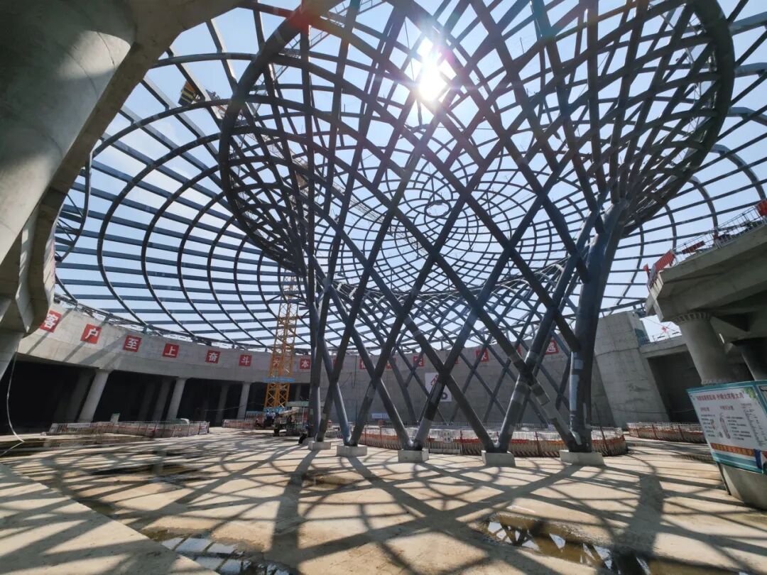

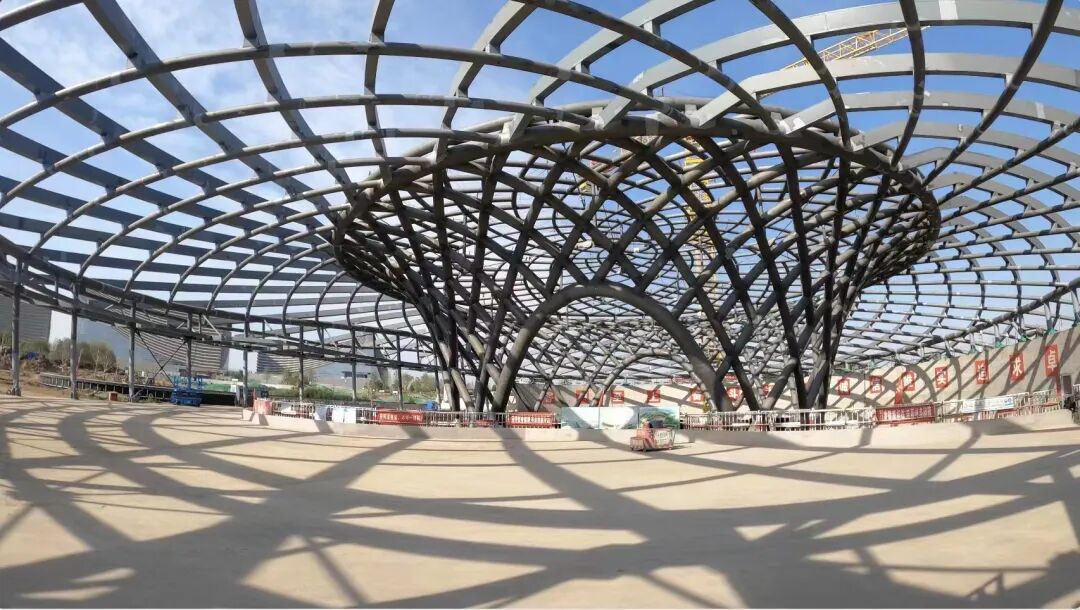

站在未来的车站大门前,从下而上升起的花篮状钢结构支撑柱在头顶绽放,化为覆盖整个车站的钢铁骨架,像一株自地底生长而出的巨树。花篮柱由12根深埋进混凝土结构里的钢柱支持,根基格外稳固。
不仅如此,在“花篮”两侧各有一座巨大的拱门。“你面前的拱门大概17米高,建成后会有三部扶梯从中穿过,旅客经过‘花篮’下到站厅层,即可前往站台层或进入地下共享配套设施。” 薛元新说,从地上进入车站的旅客经过“花篮”时可抬头领略车站玻璃穹顶的梦幻景色。从地铁站登上地面的旅客,还能直接从出口看到不远处的“三大建筑”。
走进站厅层,建设者们正在搬运着建材。站厅的地面平整,看不到建筑堆料,预留出的扶梯口正等待着最后的安装。北京大剧院站的建筑主体为钢筋混凝土结构,地面以上为钢结构,目前已全面完工。其钢结构顶部为大跨结构,采用“双向错层交叉网格+中心落地花篮柱支撑+周圈辅助支撑”体系,弦支穹顶最大跨度为45米,整个钢屋盖面积约为9400平方米,总用钢量超过2000吨。
目前,车站正在与“三大建筑”同步进行管线与绿化等施工。在9月这里将开始进行玻璃幕墙安装。据介绍,玻璃幕墙安装在钢结构上,落成后的屋盖将犹如沿着中心落地花篮柱向上盛开的花朵。这朵花的中心将完全采用玻璃穹顶,以保障站内采光。其向四周扩展的外挑结构部分则会采用“玻璃+铝板”的混合搭配,在美观之余适当减少阳光直射,更有利于调节站内温度。

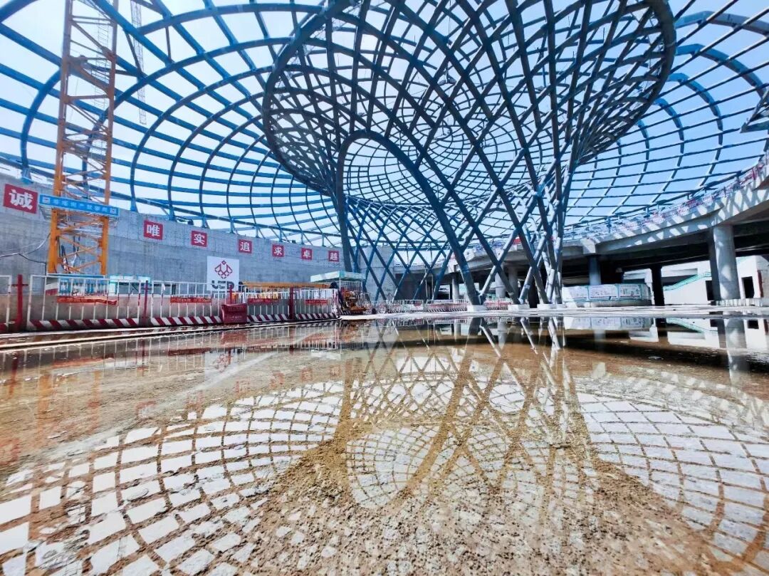

从站厅层向上看去,钢结构在天空形成的网格看似相近实则不同。一道道带有弧度的钢管相互衔接,勾勒出的轮廓个性十足。
“这里的每根钢构件都不相同,之后要安装的玻璃幕墙也是如此,每块玻璃的形状都不会一样。”薛元新说,例如要把4厘米厚、直径80厘米的钢筋加工出合适的弧度绝不简单。北京大剧院车站地上钢结构部分采用空间双曲钢管构件,在施工过程中制作和安装精度有较高要求。纵观整个穹顶的施工,很难找到两处一致的安装规格,可钢结构的对接精度又要保证在毫米级,不能有分毫偏差。
为满足需求,项目团队积极筹划解决方案,在钢结构施工中采用BIM建筑信息模型等多项技术,在每根构件上张贴二维码,为现场构件导料、构建安装提供准确指导,提高施工精度并减少浪费。与此同时,项目也利用钢结构加工厂预拼装、三维坐标抓取、三维胎架布置等方式,保障了钢构件的顺利加装。
