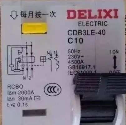

二、常用RCBO,RCCB和RCD描述漏电保护功能,三者有何区别?
首先,RCBO是指诸如一体式漏电保护断路器这样的仪器,它往往所表示的是执行过载以及短路保护功能的剩余电流。
其次,RCCB是指漏电开关,它与RCBO不同,因为它本身不可以执行过载和/或短路保护功能的剩余电流。

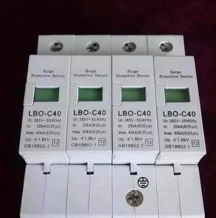

三、浪涌保护器参数10/350和8/20表示什么?
有些刚入门的小白可能不知道,这两个参数其实就是用来描述雷电流曲线的波形的,都表示的是时间和电流变化的曲线。
上面两个参数中,前者往往被叫做直击雷波形,也就是10/350us它是表示雷电击穿大地的雷电流曲线。
8/20us也被电力人称作感应雷波形,雷电击穿大地的时候,它所导致的电磁脉冲感应过电压。
此外,而大家平时经常所说的浪涌保护器的电流值也和对应的波形相关,因为它是基于后者而言的。

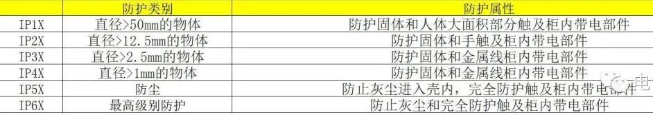

四、高压开关柜防护等级
电力系统中,我们常用 IP1X、IP2X、IP3X、IP4X、IP5X、IP6X来表示防护等级,但是不同的符号代表不同的意思。
首先,我们要知道防护等级是指外壳、隔板及其他部分防止人体接近带电部分和触及运动部件以及防止外部物件进入内部设备的保护程度。接下来我们来一一分析各个符号所代表的的意思,如下表:
学习高压开关柜防护的相关知识,可以让你更加明白自己需要什么级别的高压开关柜,以免被忽悠购买一些自己完全用不上的高压开关柜。

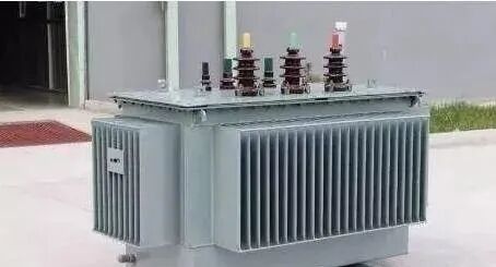

五、如何解决变压器在运行中发出的“嗡嗡”的响声?
我常常听到变压器在运行时会发出“嗡嗡”的响声,虽然很多时候这并不是变压器发生故障的反映,但是这种情况若长时间不解决的话,就一定会发生故障。
这种响声是由铁心中铁心片的磁滞伸缩产生的,还有一种可能是绕组的电磁力或者变压器的相关附件传递也会引起这种响声。
处理这种问题,就要事先认真分析声音的来源,然后对症下药。举个例子,干式变压器发出噪音一般是由本体及外壳共振产生的较多,而很少数部分原因是由紧固件异常松动产生噪音。
针对上面这两种情况来说,我们可以现场对变压器的螺杆、垫块各紧等固件进行全面检查,然后重新紧固到位,对共振产生的部位进行紧固或加设减振装置,以这种基本的解决方式来减小并消除噪音。
