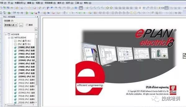

Eplan电气绘图软件
Eplan电气绘图软件,是一款支持多种电气标准的软件,比如IEC国际电气符号标准、DIN电气符号标准等,并且每种标准下面都有对应的原理图符号库,比如各种继电器线圈、触点等。绘图的时候很方便调用,它是一款很好用的电气原理图设计软件,比如在连接电气元件时它可以自动进行连线,元件连接好线路后可以自动编写线号,这样可以节省很多时间,如果把图绘制错了的话也很方便修改,因此Eplan电气绘图软件在集成化和系统化方便表现的非常突出。

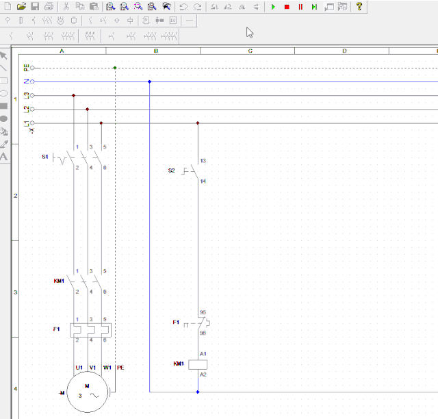

01.一个启保停的电路模拟

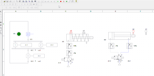

02.一个丝杆控制的模拟
03.一个气动控制的模拟

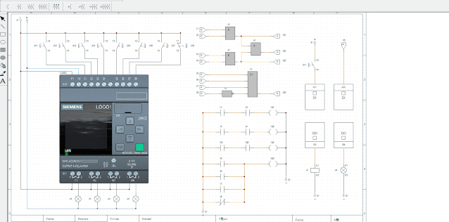

04.一个连接SIEMENS LOGO!的模拟

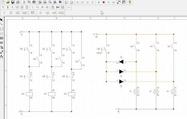

05.一个含半导体电气控制的模拟
