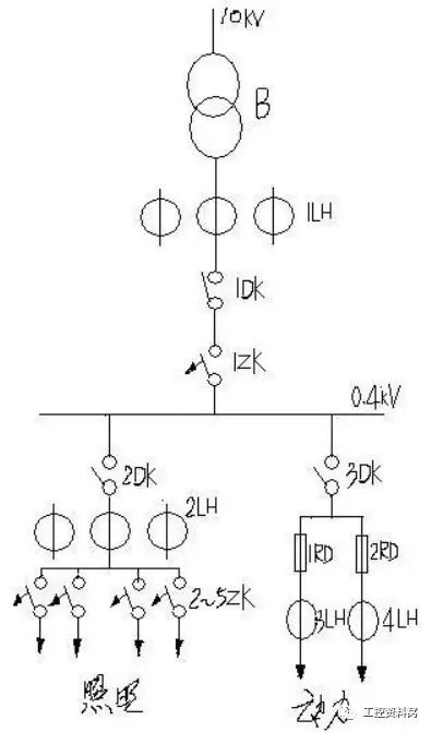

1、一次接线图
也叫主接线图,是表示电能输送和电能分配路线的接线图。与一次接线直接相连接的电气设备,称为一次设备或一次元件。一次接线图一般用单线绘出,图中的设备(如开关)位置都是无电压时的位置。下图是低压配电的一次接线图,包括以下三个单元:
第一个单元由配电变压器B、电流互感器(三只)1LH、刀开关1DK、自动空气开关1ZK和连接导线组成,它是电能输入部分。
第二个单元由刀开关2DK、电流互感器(三只)2LH、自动空气开关(四只)2ZK-5ZK和连接导线组成。
第三个单元由刀开关3DK、熔断器1RD和2RD、电流互感器(单只)3LH和4LH及连接导线组成。
第二个单元和第三个单元是电能输出(分配)部分。
B、1LH、1DK、1ZK等都是一次设备。

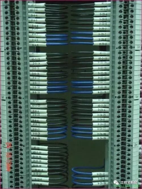

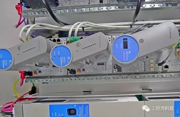

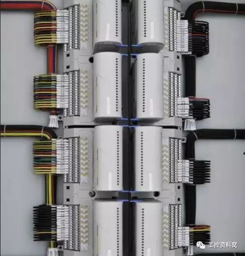

电气二次接线图片欣赏
