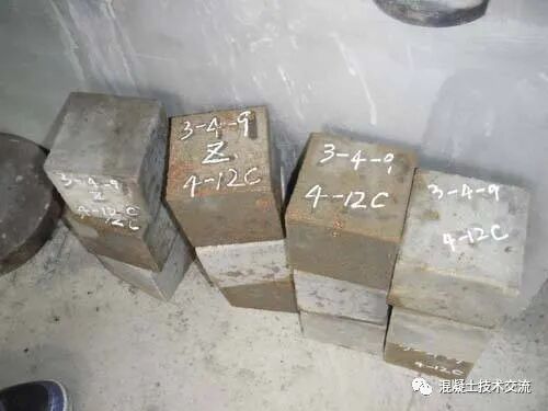

2 试块制作规范化
2.1 首先应符合下列规定:
(1)混凝土石子粒径一般在5~25mm之间,因最大粒径≤31.5mm,所以应按规范采用尺寸为100mm的立方体试模;
(2)根据混凝土的坍落度确定混凝土成型方法,坍落度大于70mm的宜用捣棒人工捣实;
(3)用人工插捣制作试块应注意将混凝土拌合物分两层装入模内,每层装的厚度大致相等;插捣应按螺旋方向从边缘向中心均匀进行。在插捣底层混凝土时,捣棒应达到试模底部;插捣上层时,捣棒应贯穿上层后插入下层20~30mm;插捣时捣棒应保持垂直,不得倾斜。插捣完毕后应用抹刀沿试模内壁插拔数次,每层插捣次数在10000mm2截面积内不得少于12次,插捣挤出多余砂浆。注意最后上层石子要填满到试模上口,然后轻轻敲击试模四周,至表面出浆抹平。
2.2 混凝土试样的采用及坍落度试验应在混凝土运到工程地点起20分钟内完成,试块制作时要注意入模插捣方式,并在40分钟内完成。
2.3 留置的混凝土检测试样应随机从同一运输车中抽取,取样前应使运输车的搅拌筒高速搅拌1~2分钟,让筒内的混凝土搅拌均匀后再开始卸料。
2.4 试样应在卸料过程中卸料量的1/4至3/4之间采取,同时每个试样量应为混凝土质量检验项目所需用量的1.5倍,且不少于0.2m3。
2.5 提取的试样应先在稍稍湿润的平铺钢板上进行翻拌均匀后,再进行坍落度试验及试样制作。
2.6 成型后料要高出试模3~5mm,待2~3小时后抹压表面平整,保证试块尺寸。
2.7 秋季制作的试块应及时用塑料薄膜和草袋进行覆盖保湿,以防试块受日晒、风干导致失水,避免造成强度误差。
2.8 用于标准养护的试样应在温度为20±5℃的环境中静置1~2昼夜,然后编号拆模。
2.9 拆模后应立即放入温度为20±2℃相对湿度为95%的标准养护室或在温度为20±2℃的不流动的Ca(OH)2饱和溶液中养护。同条件养护的试样应按《混凝土结构工程施工质量验收规范》(GB50204)规定的有关要求采取有效的养护措施。

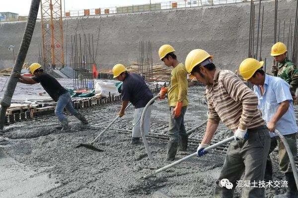

5 合理的浇筑顺序
5.1用于润滑泵管的砂浆不得浇筑进混凝土构件结构内,更不准集中浇筑在同一部位。
5.2混凝土布料应均匀,防止集中堆料,造成混凝土过振。在进行较高构件(如墙、柱等)的浇筑时,一次浇筑高度以混凝土不离析为准。一般每层不超过500mm,振捣平后再浇筑上层,浇筑时要注意振捣到位,使混凝土充满端头角落。
5.3当顶板、梁、墙、柱部位的混凝土一起浇筑时,建议先浇筑墙、柱,待混凝土沉实后,再进行梁和顶板浇筑。
5.4当顶板与梁一起浇筑时,先浇筑梁再浇筑顶板。
5.5进行混凝土浇筑时要防止钢筋、模板、定位筋等的位移和变形。
5.6分层浇筑混凝土时,要注意使上下层混凝土一体化。应在下一层混凝土初凝前将上一层混凝土浇筑完毕,在浇筑上层混凝土时,须将振捣器插入下一层混凝土5cm左右以便上下层混凝土形成整体。
5.7为防止混凝土发生离析,当混凝土自高处自由倾落高度超过2m时应设置串筒或溜槽,以保证混凝土下落时不发生离析现象。
5.8控制混凝土的浇筑速度,保证混凝土浇筑的连续性。随时和混凝土公司相关部门保持联系,以对混凝土运输车辆进行合理调配,保障前后所浇筑混凝土的衔接,防止产生施工冷缝。

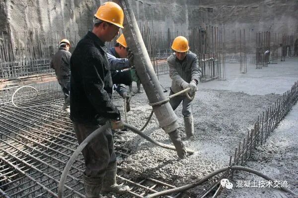

6 注意进行合理振捣
(1)混凝土浇筑时,为了便于施工,一般坍落度都要求较大,导致混凝土收缩量增大、强度大幅度降低。如用增加水泥用量的方法来补充用水量的要求,凝结时及早期水化热对混凝土影响更大,收缩过快导致的裂缝会更多。因此,应在满足施工要求的前提下,尽可能降低坍落度。
(2)对于大流动性混凝土,过振会将水泥浆、砂浆、粗骨料从上层至下层分布,这样混凝土表面的水泥浆在下层砂浆和石子的约束下极易产生收缩变形裂缝。因此,在混凝土浇筑过程中,不应集中布料,应采用分散布料,然后用铁耙子将混凝土基本搂平,接着进行梅花式振捣,振捣棒插入的点与点之间,应相距400mm左右,振捣时间不宜超过15秒,并以观察粗骨料在混凝土的各个层面上能均布为基准。

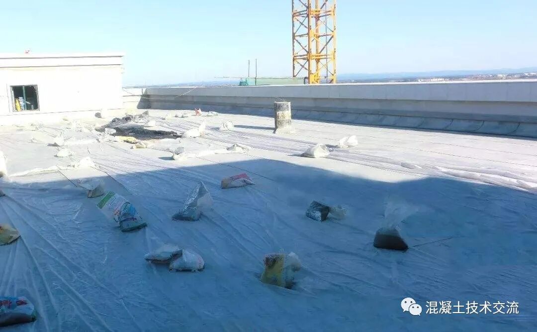

8 注意进行保湿养护
(1)在秋季风大、高温和干燥的天气下,混凝土的表面水分极易蒸发,失水过快易产生表面塑性收缩裂缝。所以在浇筑混凝土后,应立即在其表面覆盖薄膜等,加强混凝土的保湿养护,防止混凝土表面失水过快产生干缩裂缝。在不能覆盖的情况下,可在表面喷雾防止干燥。如养护不及时不但降低强度,有些裂缝可能还会向深度发展直至贯穿。所以保湿养护是防止混凝土产生塑性收缩变形裂缝的根本措施,能较好地防止混凝土裂缝的产生。
(2)在表面处理作业完成后及时进行养护,做到随抹随盖。当混凝土表面没有浮水,能经住手指轻压,就可以开始覆盖并洒水保湿养护,终凝后即浇水养护,夜间也不间断连续进行。
(3)在干燥多风的秋季,洒水养护时操作间断会使混凝土忽干忽湿,很易造成裂缝,所以必须保证混凝土表面充分湿润,并不得少于7天,抗渗混凝土保湿养护不得少于14天。浇水次数应能始终使混凝土处于湿润状态为宜。
