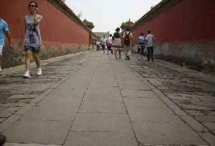

首先是排水系统设计因地制宜。这个说起来老生常谈,但就是很管用。在建造紫禁城的时候,古人就依据地形地势对排水系统进行了精密的设计。京城的地势北高南低,所以在建造紫禁城时,整个走势依旧是北高南低,中间高两边低,地面具有一定坡度,利于雨水排出。
其次,管网系统主干分明,四通八达。

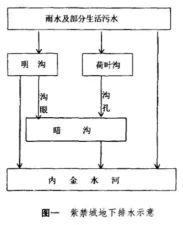

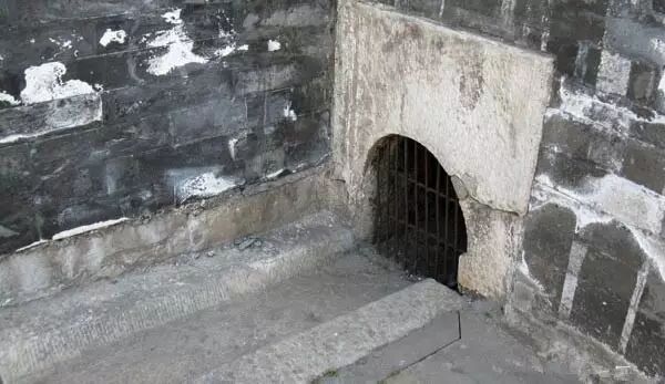

紫禁城排水系统总体规划是东西方向的雨水汇入南北干沟,然后流入内金水河。各个宫殿院落均设有干沟、支沟、明沟、暗沟、涵洞、流水沟眼等众多排水设施。

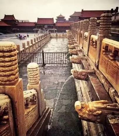

当紫禁城遭遇暴雨时,雨水首先通过地表径流,汇入排水管渠。

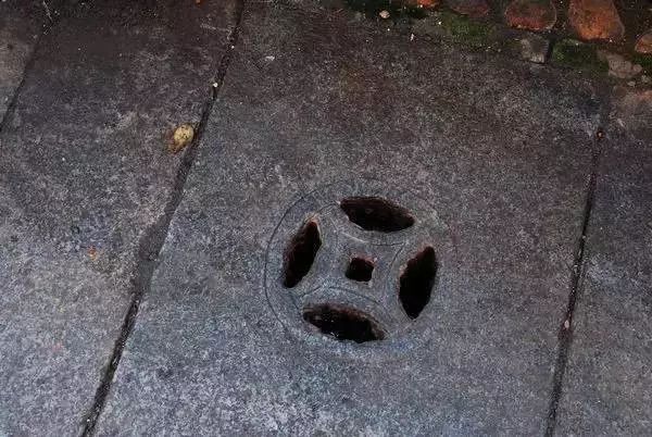

在排水沟渠遇到障碍的地方,设有排水沟眼,使得每个地方的积水都可顺利排出。
还在排水沟口设置了栅栏拦截污染物。
最后所有雨水汇入内金水河。
内金水河是紫禁城的内河,全长2000多米,河帮、河底通用白石铺砌。在流入紫禁城的入口处,设有控水闸,可以控制水位高低,遇汛则可以关闭。

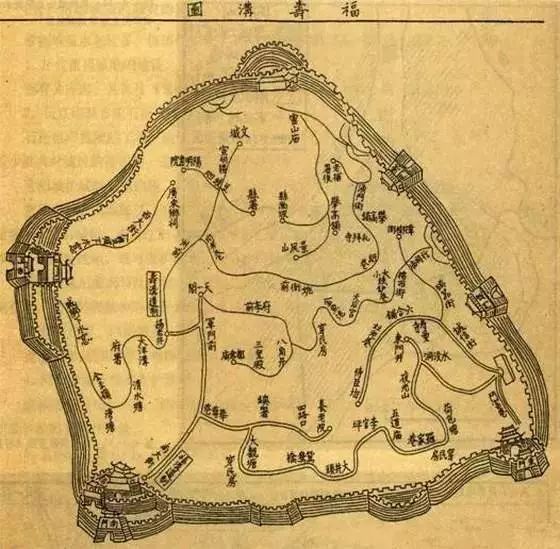

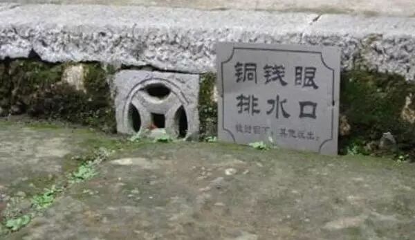

第三个就是著名的江西赣州福寿沟了。
赣州古城的形状像是一个乌龟壳,所以也被称之为“龟城”。有人说,赣州是一个乌龟,从来不会被淹,一下雨就浮了起来。
其实900多年来,赣州不被淹的秘密就是“福寿沟”。“福寿沟”是赣州的排水系统,因有两条主干沟像是篆体的“福”字和“寿”字而得名。
北宋时期,水利专家刘彝主持修建了赣州的排水系统。同修建故宫排水系统一样,在修建福寿沟时,刘彝很注重因地制宜。他根据这里的地势落差采取分区排水的方式,建成了“福”、“寿”两个排水干道系统。

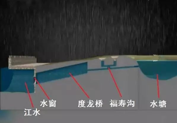

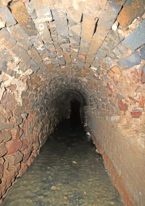

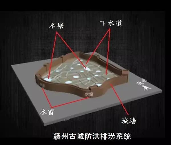

赣州古城防洪排涝系统分为4个部分:福寿沟、水塘、水窗、城墙
福寿沟 主沟支渠遍布赣州古城,和地面的雨漏、明沟等相连,汇集全城的雨水和生活污水。
主要特点是沟渠尺寸够大,主干宽可达1m,最高处有1.6米,可供一人行走。如此大的管道尺寸保证了其排水的畅通性。

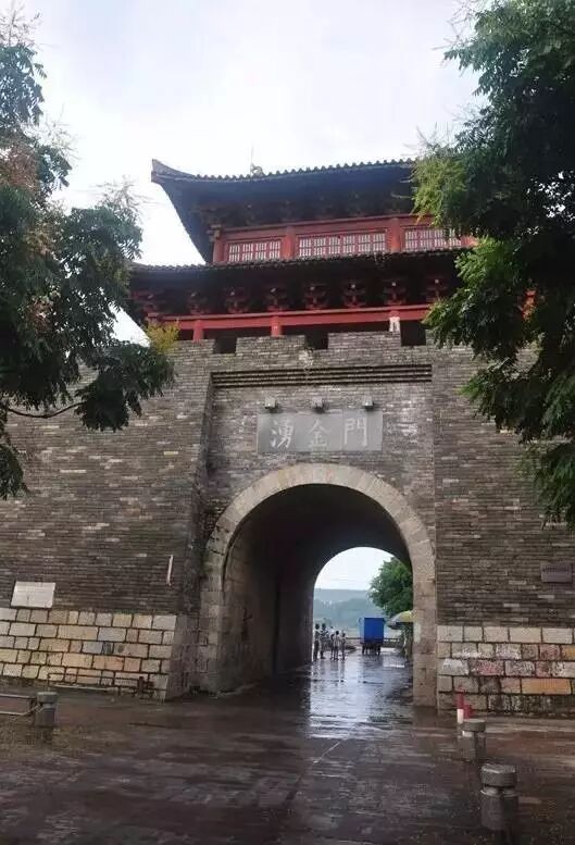

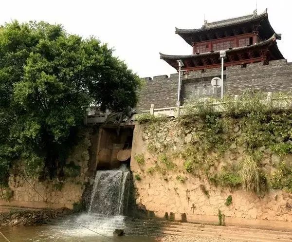

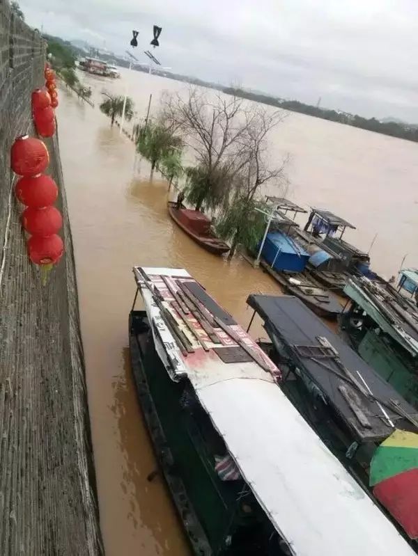

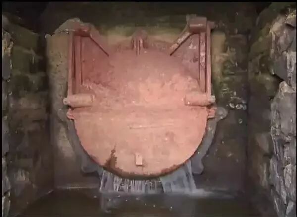

水窗 也就是把城内的下水排放到章江和贡江中的排水口。在江水淹没排水口时“拍门”自动闭合,防止江水倒灌入福寿沟,而在平时,水流可将其冲开正常排水。整个古城当时建有12个这样的水窗。

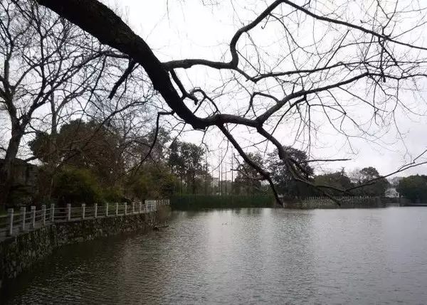

水塘 福寿沟连接着城内数百座水塘。
这些水塘,平时有福寿沟中的活水流过,既能沉淀沟中的淤泥,也有利于保持自身水体的活性。暴雨时江面上涨,水窗关闭,池塘起到储水,消除内涝的作用。等暴雨过后,江面下降,池塘的水再排入到江中。

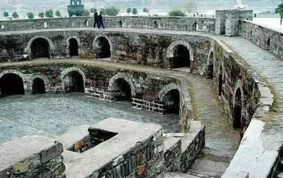

城墙 赣州古城的城墙高大坚固,除青砖筑墙外,还用铁水浇筑砖缝。这道城墙,战时是整个城市的屏障和防御工事。
到了洪水季节,则是重要的防洪堤。
基于这4个部分的完美配合,才能使赣州古城“千年不涝”。

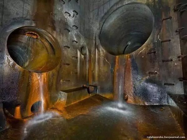

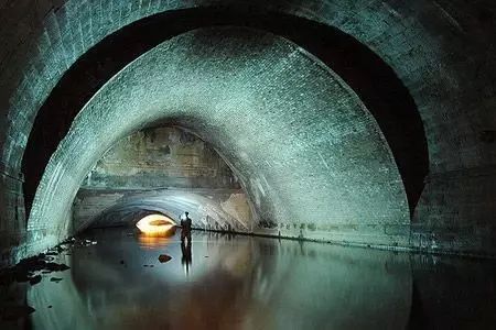

公元前600年时期,伊达拉里亚人挖掘了用于排洪的下水道系统,整个下水道用岩石砌成,其主干道宽度超过5米,下水道的7个分支流经罗马城的大街小巷,最终汇入主道马克西姆下水道,暴风雨来临时,下水道被流水的巨大冲力清洗干净。
罗马城主排水道(the Cloaca Maxima)内部
渠道系统中最大的一条截面为3.3米×4米,从古罗马城广场通往台伯河,被称为“最大下水道(Cloaca Maxima)”。
这就是伊达拉里亚人留给罗马人的古代世界最为宏伟的下水道:马克西姆下水道。罗马学者普林尼将其誉为罗马”最引人瞩目的成就“。
公元33年,罗马的营造官曾乘坐一叶扁舟在地下水道中游历了一遍,足见下水道里面是多么的宽广,时至今日,罗马城还在使用该下水道。

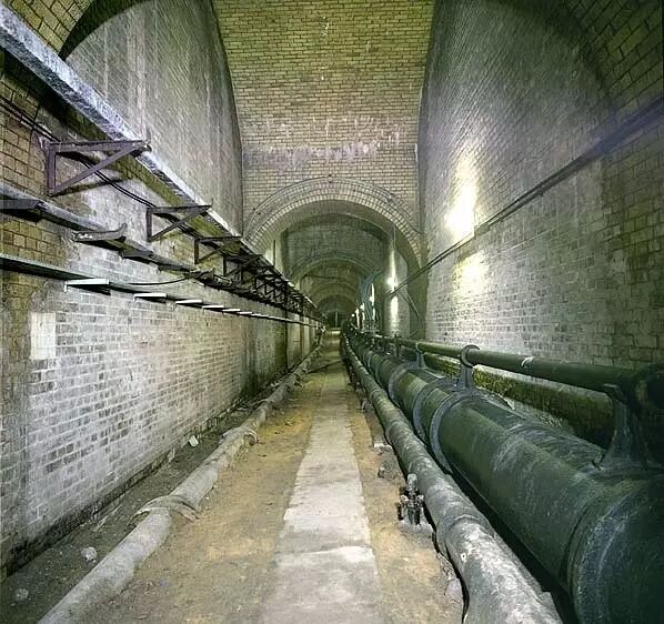

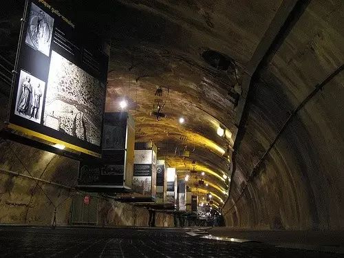

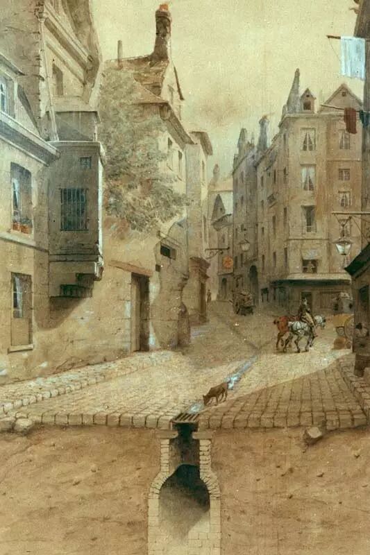

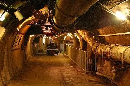

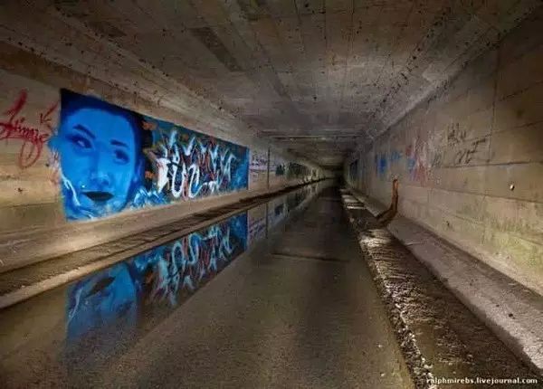

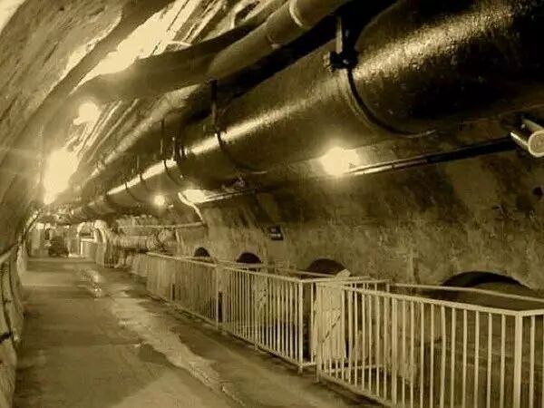

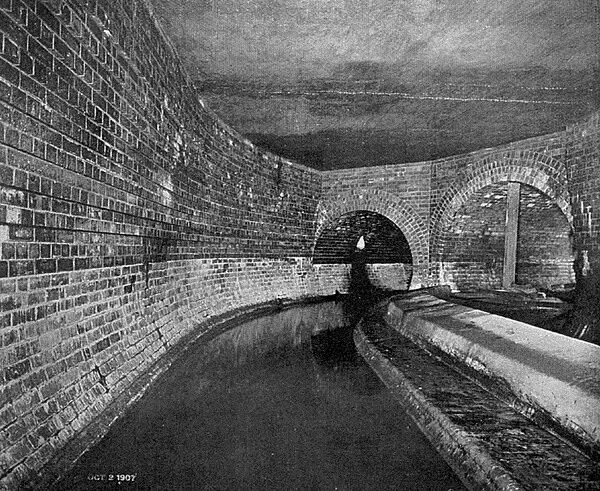

巴黎下水道修建于19世纪中期,从地面看并不特别,但是聪明的巴黎人将下水道建成了一所地下博物馆 ,每年都有近10万游客来此参观。
1999年的时候,巴黎便完成了对城市废水和雨水的100%完全处理,还塞纳河一个免受污染的水质。这个城市的下水道和她的地铁一样,经历了上百年的发展历程才有了今天的模样。除了正常的下水设施,这里还铺设了天然气管道和电缆。直至2004年,其古老的真空式邮政速递管道才真正退出历史舞台。
在19世纪就能够设计出这样复杂的地下下水道系统,确实是一个超前于时代的创举。
1820年的巴黎下水道
1854年的巴黎下水道
1890年的巴黎下水道
1896年的游客坐船游览巴黎下水道
1930年的巴黎下水道
19世纪末的巴黎下水道
巴黎下水道旧影
现代巴黎下水道(对比上图)

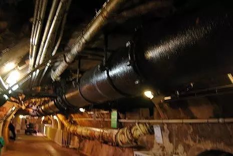

现代巴黎下水道系统
此外,多数人大概不知道,在巴黎,如果你不小心把钥匙或是贵重的戒指掉进了下水道,是完全可以根据地漏位置,把东西找回来的。下水道里也会标注街道和门牌号码。你所需要的,只是拨个电话,这项服务是免费的!完备的设施和人性化的设计背后,凝聚了几代人的心血和智慧。

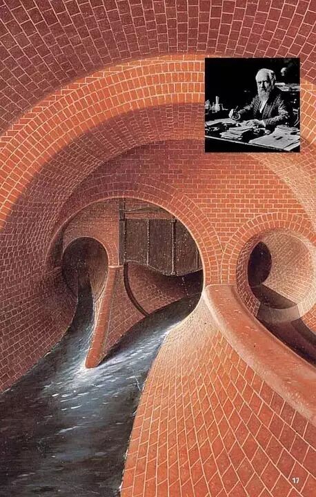

第三个是伦敦下水道。
2003年,英国BBC拍摄完成了一套纪录片,英文名字叫做“Seven Wonders of the Industrial World”。内容是介绍自工业革命以来世界各地的七大工业奇迹。伦敦下水道就是这七大工业奇迹之一。

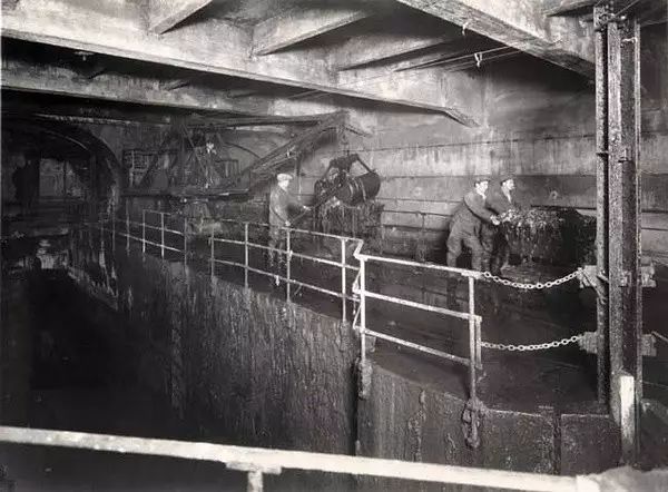

工业革命之后,伦敦不断爆发各种流行病,当时伦敦死于霍乱的人数超过14000。
当时的伦敦人认为是臭气导致的霍乱,只要把污染物冲入下水道就可以解决了。1856年,巴瑟杰承担了设计伦敦新的下水系统的任务。
巴瑟杰最初的设计方案,地下排水系统全长160公里,位于地下3米的深处,需挖掘土方350万吨。但是他的方案遭到伦敦市政当局的否决,理由是该系统不够可靠。巴瑟杰修改后的计划也连续5次被否决。后来迫于舆论压力,伦敦官员不得不同意将方案通过。从巴瑟杰第一次提出方案到获得通过,前后经历了7年时间。

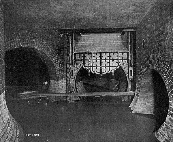

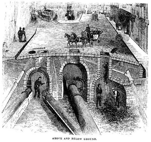

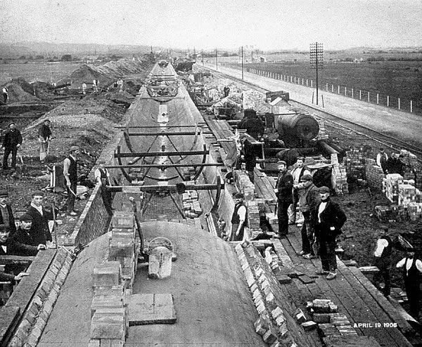

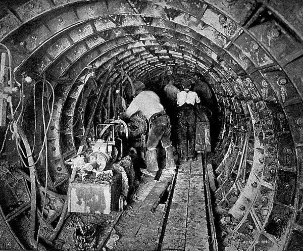

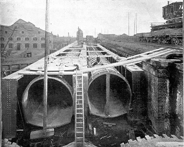

1859年,伦敦地下排水系统改造工程正式动工。但是,工程规模已经扩大到全长1700公里以上,下水道在伦敦地下纵横交错,基本上是把伦敦地下挖成蜂窝状。
因此,有人担心,地下被挖空的伦敦会不会坍塌。为了解决这个问题,工程部门特地研制了新型高强度水泥。为了保证水泥的质量,巴瑟杰发明了一套检验方法,成为现代各种商品质量检验的先驱。用这种新型高强度水泥,一共制造了3亿8千万块混凝土砖,构成了坚固的下水道。
施工过程中多次发生事故,例如挖坏煤气管道、与地铁工程打通,塌方等等。但是,由于巴瑟杰严格的管理措施,整个施工过程中,因事故而造成的死亡人数不超过10人。
1865年,工程终于完工。工程实际长度超过设计方案,全长达到2000公里。工程完成的当年,伦敦的全部污水都被排往大海。从此伦敦再无霍乱。
如今,人们行走在伦敦的大街上,丝毫不会觉察伦敦地下庞大的污水渠的存在,但是却享受着它的恩惠。巴瑟杰对于现代伦敦以及现代大都市的建设功不可没。伦敦市民为他塑立了一座雕像。

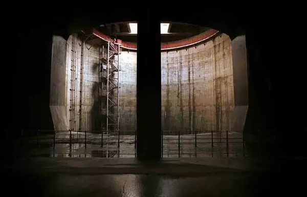

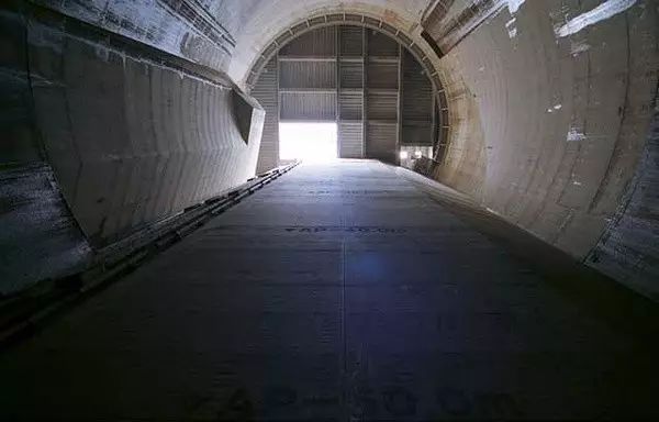

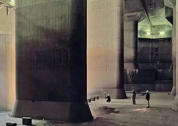

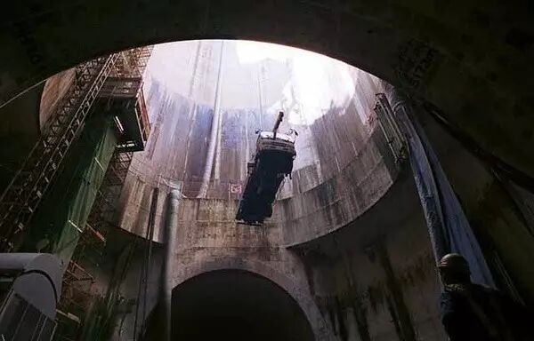

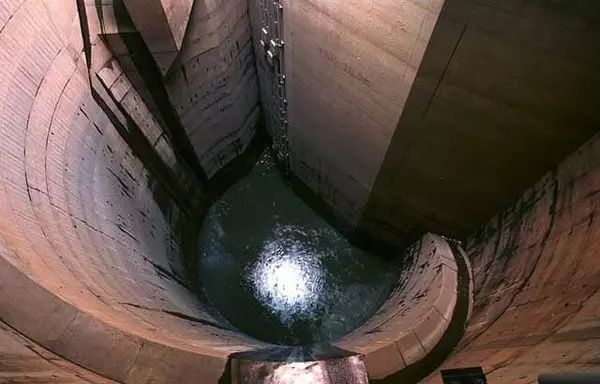

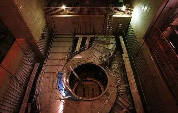

日本首都东京的地下排水标准是“五至十年一遇”(一年一遇是每小时可排36毫米雨量,北京市排水系统设计的是一到三年一遇),最大的下水道直径在12米左右。
东京的雨水有两种渠道可以疏通:靠近河渠地域的雨水一般会通过各种建筑的排水管,以及路边的排水口直接流入雨水蓄积排放管道,最终通过大支流排入大海;其余地域的雨水,会随着每栋建筑的排水系统进入公共排雨管,再随下水道系统的净水排放管道流入公共水域。东京下水道的每一个检查井都有一个8位数编号,知道编号就能便于维修人员迅速定位。

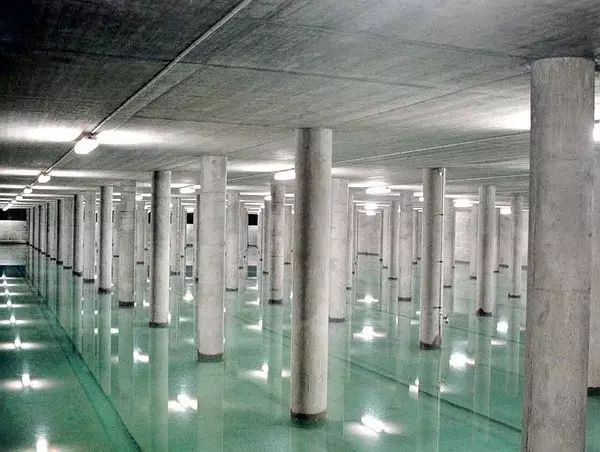

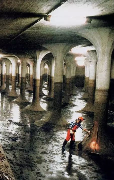

从上图可以看到,在慕尼黑2434公里的排水管网中,布置着13个黄点表示的地下储存水库。这些地下储存水库,就好像是13个缓冲用的阀门,充当暴雨进入地下管道的中转站。当暴雨不期而至,地下的储水库用他们706000立方米的容量, 暂时存贮暴雨的雨水,然后将雨水慢慢的释放入地下排水管道,以确保进入地下设施的水量不会超过最大负荷量。
慕尼黑Hirschgarten Park地下储水设施,为德国最大
慕尼黑oberwiesenfeld地下储水设施,三个足球场大小
